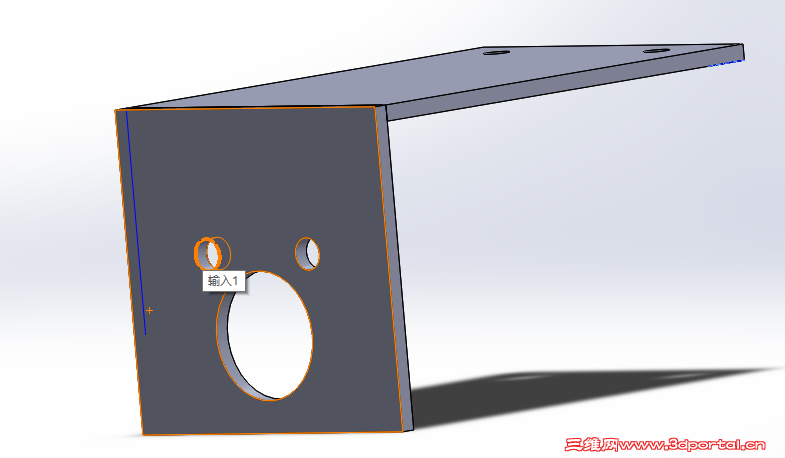

SW三维图怎么生成展开图,让工厂加工。现在很急,谢谢。

 楼主| 发表于 2015-4-11 22:45:33 | 显示全部楼层 来自: 中国上海

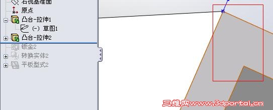

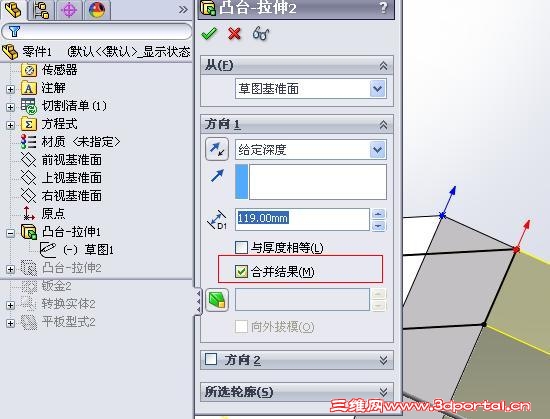

本帖最后由 jinqin11 于 2015-4-12 13:30 编辑 . Q0 a6 H/ b3 ^3 O* F3 L- ^6 ]
* u* X' i1 I$ ?$ A/ k" E6 w
画的实体可以转换成钣金件
) f- l% c$ j/ \/ I% B, r 0412.JPG
阿帕奇 + 3
