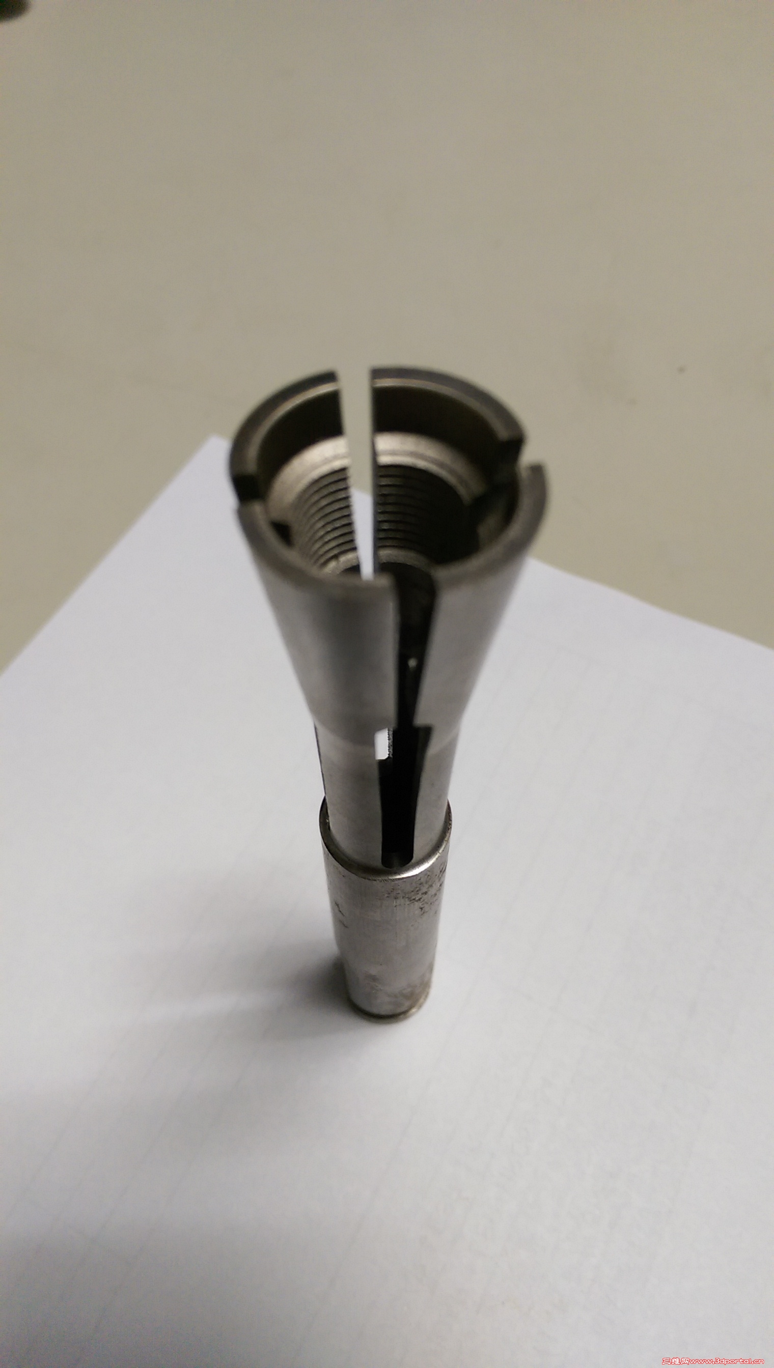

如图,这个工件是模具里面的一个工件,在模具里面是上下运动,往上运动头部牙张开,往下运动,牙收紧-已达到脱模的目的,但是这个工件用不要一段时间后-头部牙位置就没有弹性了.请问下有什么方法可以增加此工件的弹性?????求指点!!!9 B0 `: w; s7 v5 J' o2 K

增加硬度,但是变形量变小了。  u! V7 {% v( C( c, P. V1 ?
连接部分变小,(通槽的宽度变大),可以增加变形量。

外面加个弹簧箍,可以么?
点评
张开靠弹力,闭合是外锥面的拉力的分力。 装上弹簧,张不开  发表于 2015-4-13 19:35

* G4 {5 \. R2 _% M结构不允许加弹簧,只能从工件本身入手了。其实一楼的想法有考虑过,就是增加硬度,但是这个工件是用VIDAR 淬火到52°的,硬度已达最高硬度了。

发表于 2015-4-13 19:54:19 | 显示全部楼层 来自: 中国安徽蚌埠
yszlover 发表于 2015-4-13 19:47 static/image/common/back.gif7 L# U( y+ r, P# o0 w
结构不允许加弹簧,只能从工件本身入手了。其实一楼的想法有考虑过,就是增加硬度,但是这个工件是用VIDA ...
; |' [5 F1 V0 t3 t1 [
这个硬度差不多了,硬度太高容易开裂。
9 |/ M/ ]$ w% X. V4 Y我们有个弹性夹套,槽尾部有个大园孔,

相当于一个collet,可以参考他的材料,硬度和结构.

9 _8 ~1 L8 V3 F; O9 D" d这是弹簧夹头,只不过在这里变形量较大(单边大于螺牙高度)。
# D9 t+ N* O4 H' @1. 材料要用耐热弹簧钢,( r8 ^7 x1 Q+ ~. S! g  Y0 H! Y! q
2. 设计上中间弹性部分的厚度、长度要合适。2 i" ^, q9 R/ _- W1 M) m
3. 热处理应该是大端锥部是HRC50以上,中间弹性部分是HRC38~43(弹簧钢有弹性的硬度范围)。

可以在开口的位置,装上填充物!
发表于 2015-5-27 12:52:40 | 显示全部楼层 来自: 中国安徽蚌埠
所有的材料都有疲劳极限,不超过变形量,寿命长点,设置一个变形量最大点,让变形在可控量内
