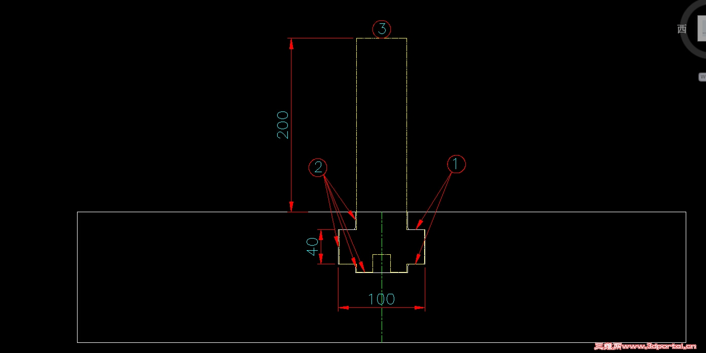

如图所示,想做一个三爪卡盘式简易导轨,工件放在上方,导轨和滑块要支持工件,能进行工件的平面度测量。
7 [# {% v1 q, B- {& \  g单条轨道长度大约200mm,滑块伸出导轨处高度200mm,想问一下,导轨和滑块之间处间隙应该各设置为多少?. _5 O3 c% Z3 k
急用,希望各位朋友能为之解答,不甚感激!!!. k8 S" e2 W, l

简易的话可以定0.015的间隙,配合的面尽量少点
2 Q8 M8 f, L+ {# ?( j: C槽这样加工比较难加工,分成两部分
5 d% C$ Q- x! V) t% g6 Y7 H

发表于 2015-4-14 03:07:50 | 显示全部楼层 来自: 中国陕西西安
间隙和测量精度有直接关系,请说明平面度公差。
发表于 2015-4-14 03:11:00 | 显示全部楼层 来自: 中国陕西西安
间隙2与平面度没有直接关系,就是装配间隙,取0.3~0.5均可,适于安装就行。

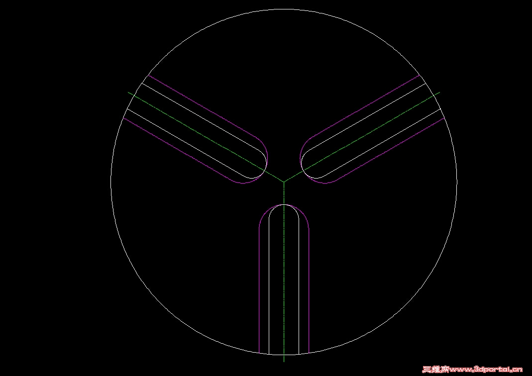

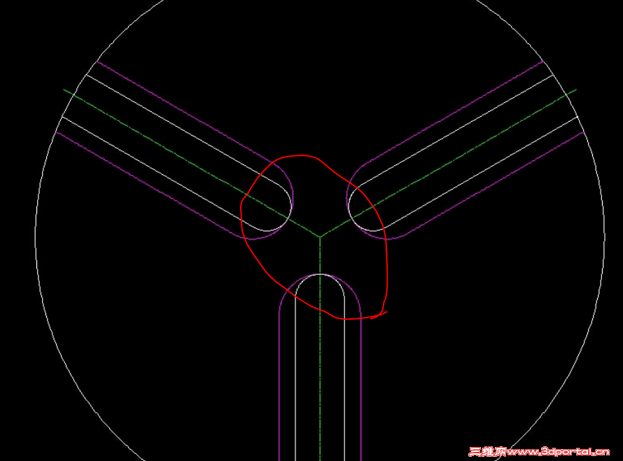

从加工工艺性看,导轨盘中间加工艺通孔较好。

: i+ K2 R7 N8 Q: W3 g1俩个加起来0.015还是单个面?
8 C& t! \1 ]/ K好的

间隙那么小,如果做成分体的,怎么能保证组装没有误差呢
发表于 2015-4-14 08:21:36 | 显示全部楼层 来自: 中国安徽蚌埠

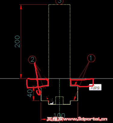

槽做标准的,块外块配磨。高度通过铜皮垫,调整高度,

既然如此,间隙1加起来取0.1~0.2就可以了。

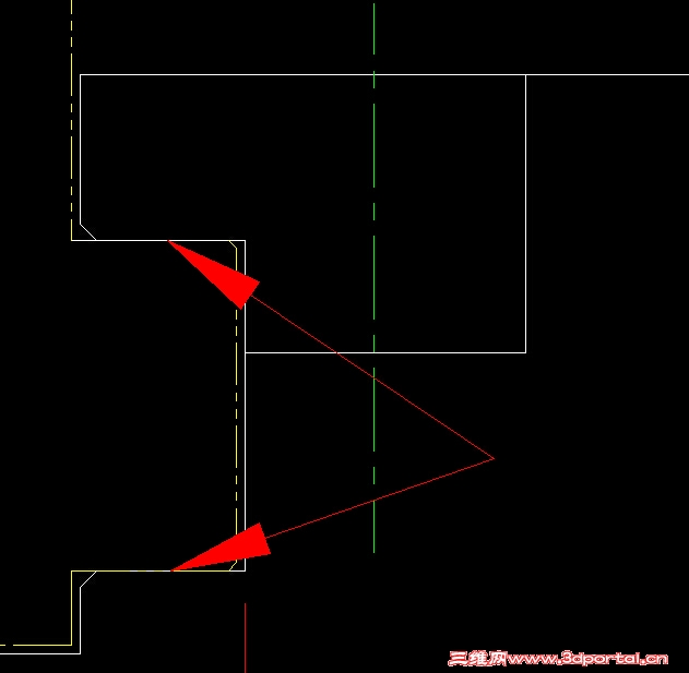

做成这样,箭头处各留0.015的间隙对吗?

跟粗糙度有关,0.8级的加一起。

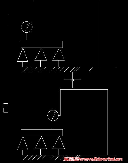

+ F" m; e% {' n: a1 r之前题目没有仔细看,平面度不是这样测量的。
, d. ?/ c+ T# D2 ?7 p; ]! x: L5 z( W& X准备:1.平台(可以是大理石板)
& @% r8 ?! }* W2 N/ u- X* M2.百分表及表架( G% k) n+ n/ n' H& U
3.可调支架,对于圆型的,用V型块,底用垫片的方式。* \, p  [+ s+ P: ]
操作:7 f+ r% f; t. R7 P* A
将工件放于平台上,调整支架,使至少三个点(边缘)等高,
( K( f1 s3 G6 D+ X) B& C" M. Z) y表架在平台上移动,看表的跳动,就是平面度了
) w& t9 {/ \$ d% a4 Q. X高度尺的接触面积大,误差会比较大,而且也不灵敏。

现在做这个东西就是因为以前用的大理石板固定不稳,容易晃动
