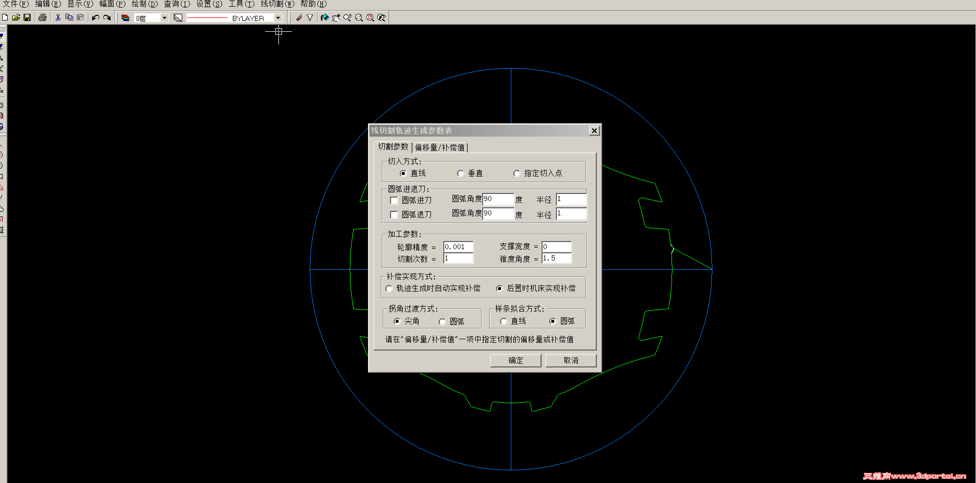

CAXA线切割2013r1编程出G代码时,怎么出不了G40 G41 G42的
发表于 2015-4-15 08:03:25 | 显示全部楼层 来自: 中国广东梅州
怎么会沒有啊!你沒选对!

 楼主| 发表于 2015-4-15 17:26:08 | 显示全部楼层 来自: 中国广东肇庆
xiongbing 发表于 2015-4-15 08:03 static/image/common/back.gif
4 S* U) \# g+ c; b1 Y: D( b怎么会沒有啊!你沒选对!
9 H# R5 @& v: B% E. ?& L4 K我只要G代码,请问怎么选的呢?

 楼主| 发表于 2015-4-16 15:39:36 | 显示全部楼层 来自: 中国广东肇庆
jinqin11 发表于 2015-4-16 10:27 static/image/common/back.gif$ D2 d4 z! i2 a8 l! A
生成3B代码同个界面,点选G,不就出现了吗
& b7 d% v% O( O# t# C, s  n
G代码是可以生成,问题是G40G41G42这些补偿代码生成不了

发表于 2015-5-3 20:35:04 | 显示全部楼层 来自: 中国广东梅州
vbh71 发表于 2015-4-16 15:49 static/image/common/back.gif5 a0 N, X5 R) V( I. d
+ {4 K8 h4 i. \' Y5 G明天有空再上传个有左右补偿G41 G42 G40的图片给你看!

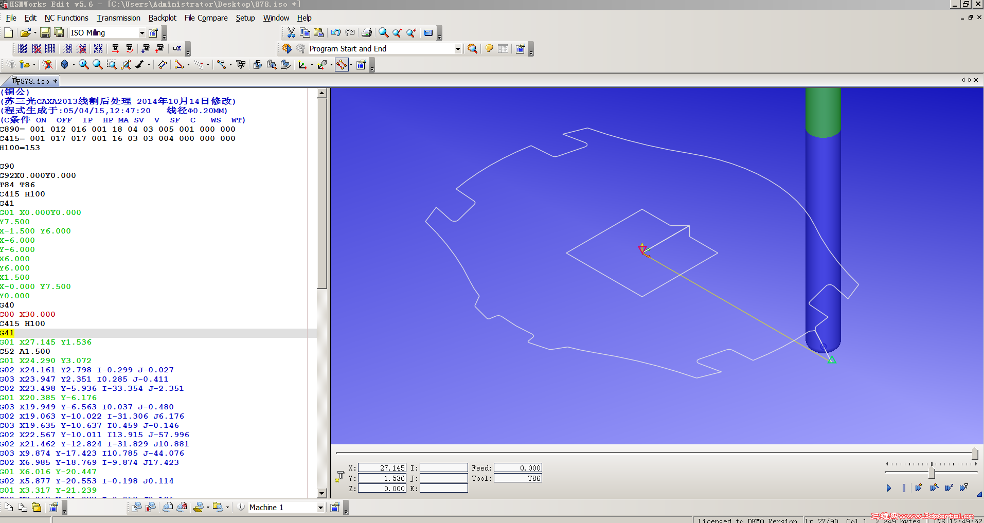

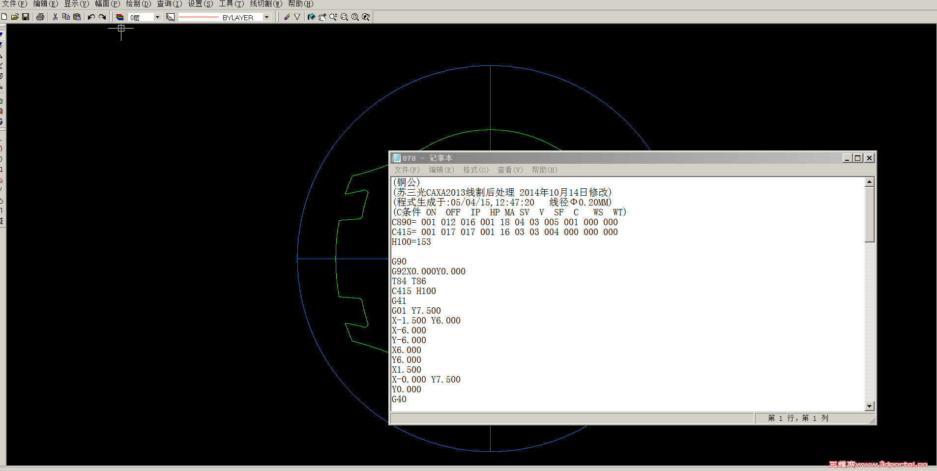

发表于 2015-5-4 12:54:44 | 显示全部楼层 来自: 中国广东梅州
本帖最后由 xiongbing 于 2015-5-4 12:55 编辑 ( a4 Z2 k8 e) B! _0 P7 h6 S
3 C( A- D: B1 X
再上图!!!本人在苏三光机上实际上机做事的割铜公程序!
