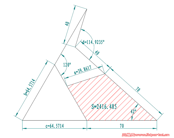

+ h  I8 c9 k6 e8 s六杆直角规: e: g  X( m" x
感谢会员gongwen0519 提供练习题
6 _6 W- h" G* G: Q% b% E9 r: @8 Y; b
用AutoCAD作图法求出该题要求的5个数值:长度a、长度b、长度c、角度d、四边形填充区域面积S是多少。5 ~, C; p5 T5 o9 k3 ~: g# v! J1 J
1 K" j# ^& G& w* X. F尺寸精度要求精确到小数点后4位。角度单位必须使用十进制度数,不得使用度/分/秒,百分
2 Z7 B4 F5 T3 E. g1 p$ g' w
! J- |& D1 F+ \, ]8 P度和弧度,精度也要求精确到小数点后4位。% ^8 M' Z, k/ j. }4 ?! q

! h) X; Y0 M  p8 _) Q! z竞赛已结束,初步评定成绩见下表,请参赛网友自行核对成绩.如有异议,请于三日内在本主题后跟帖说明.三日后正式公布奖项* ]9 I% U  k" U$ y: M- r- B
楼层
用户名
A
B
C
D
E
正确数
标准答案
42.2116
66.3325
71.3555
114.9235
2491.0020
3

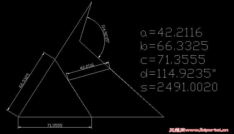

发表于 2015-4-15 14:44:03 | 显示全部楼层 来自: 中国北京
回帖奖励 +10 点三维币
本帖最后由 woaishuijia 于 2015-4-23 03:42 编辑 " z! R5 d, d% t  \
- g" \( ~8 [: L3 \+ C/ ?0 N9 f  ^坐个沙发。titter, j3 q! U$ E: t! Z
交作业了。题目不难,做一条辅助线就可以了。
0 \9 J9 x, i+ U0 }8 L; H

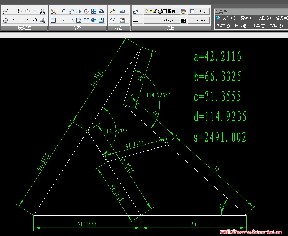

8 y' M- H: h% E3 X! q+ t5 d, I1 P. |9 i
201504练习题。

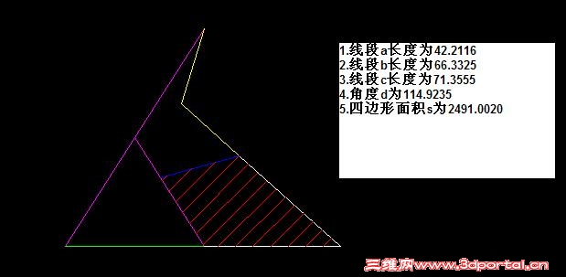

9 S6 m# B7 S* C, N% W& u
6 W. v1 D5 I, _* K3 {: Q0 l作业!!!!!占沙发先+ K% \+ u; U1 z6 w# o) ^

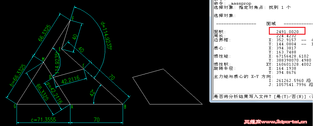

回帖奖励 +10 点三维币
& y$ C2 G6 ~) @* I' p- b$ W6 H/ D
: c, U. }; Q7 V( p交作业了

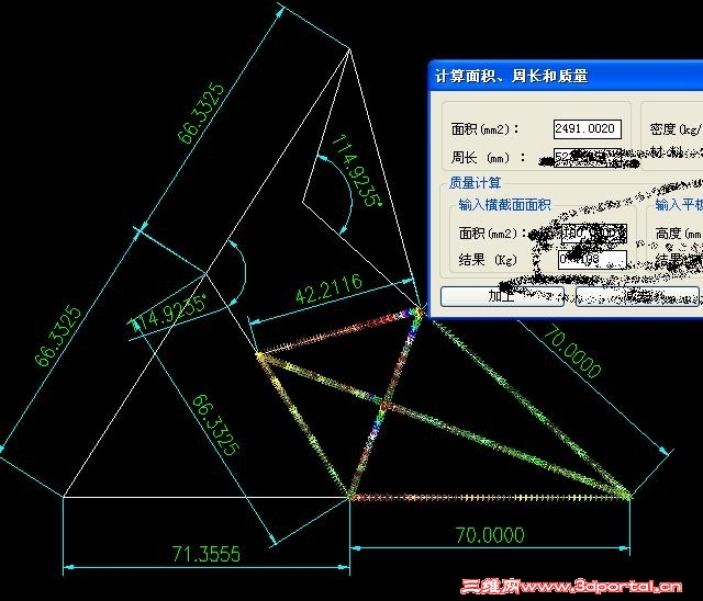

回帖奖励 +10 点三维币
本帖最后由 woaishuijia 于 2015-4-23 03:43 编辑 0 t. R: l& `: b; A  Y
# S' t* C% N( E" b
呵呵,漏看了一个限制条件。现已改
$ n' f! m: [; n: w: J; E" }1 o
* P+ ^! u. D) X1 J8 Z. p+ D0 X3 J% W 15-4.PNG * A, L1 q; Y7 U% b* ^; s: X( _6 h

4 P" E% n) S/ ~交卷 竞赛题150417.png

2015年4月练习9 Y. {3 w3 H/ I; r) `- \2 e3 e
201504
201504

! ]. I3 j# T/ x+ @( i参与竞赛,提高绘图能力。
六杆直角轨.rar
