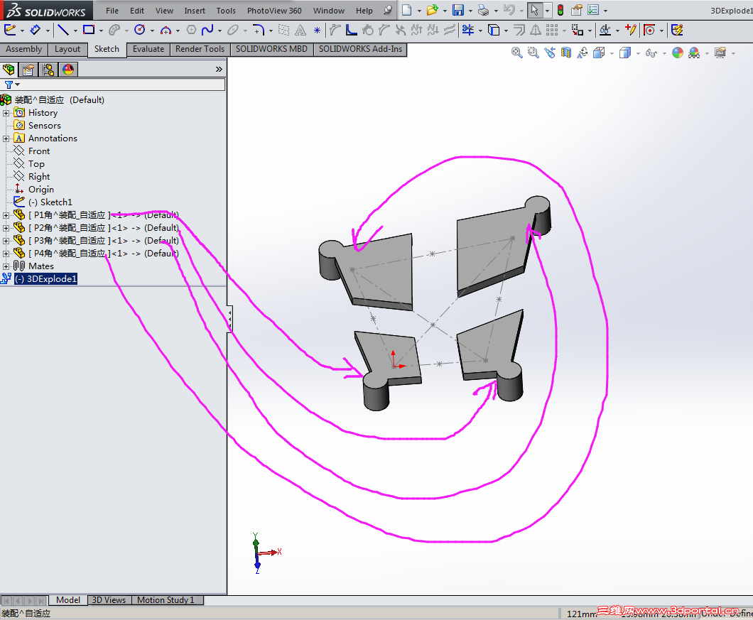

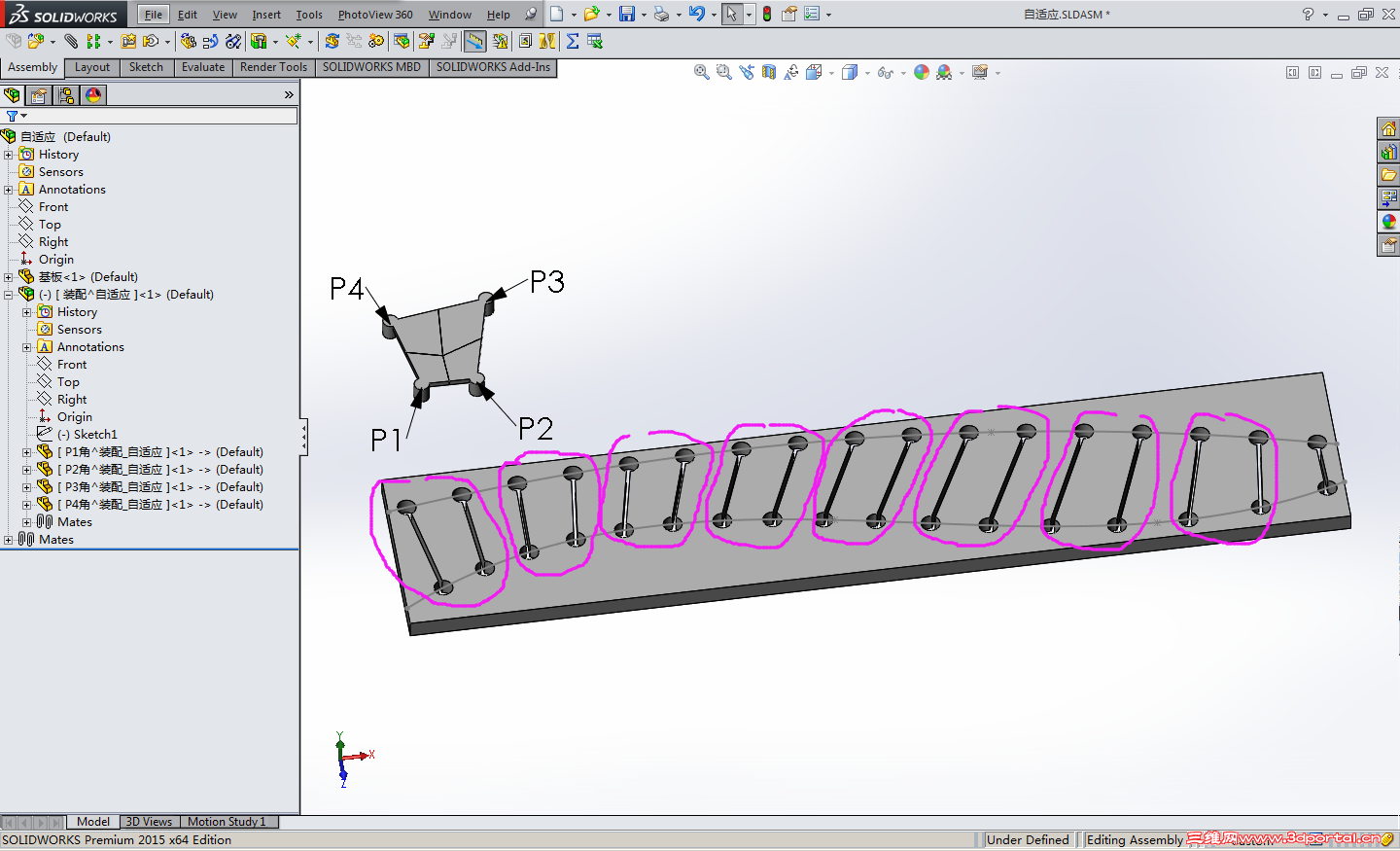

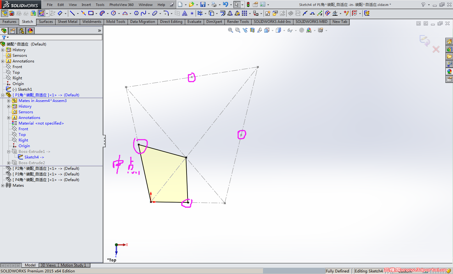

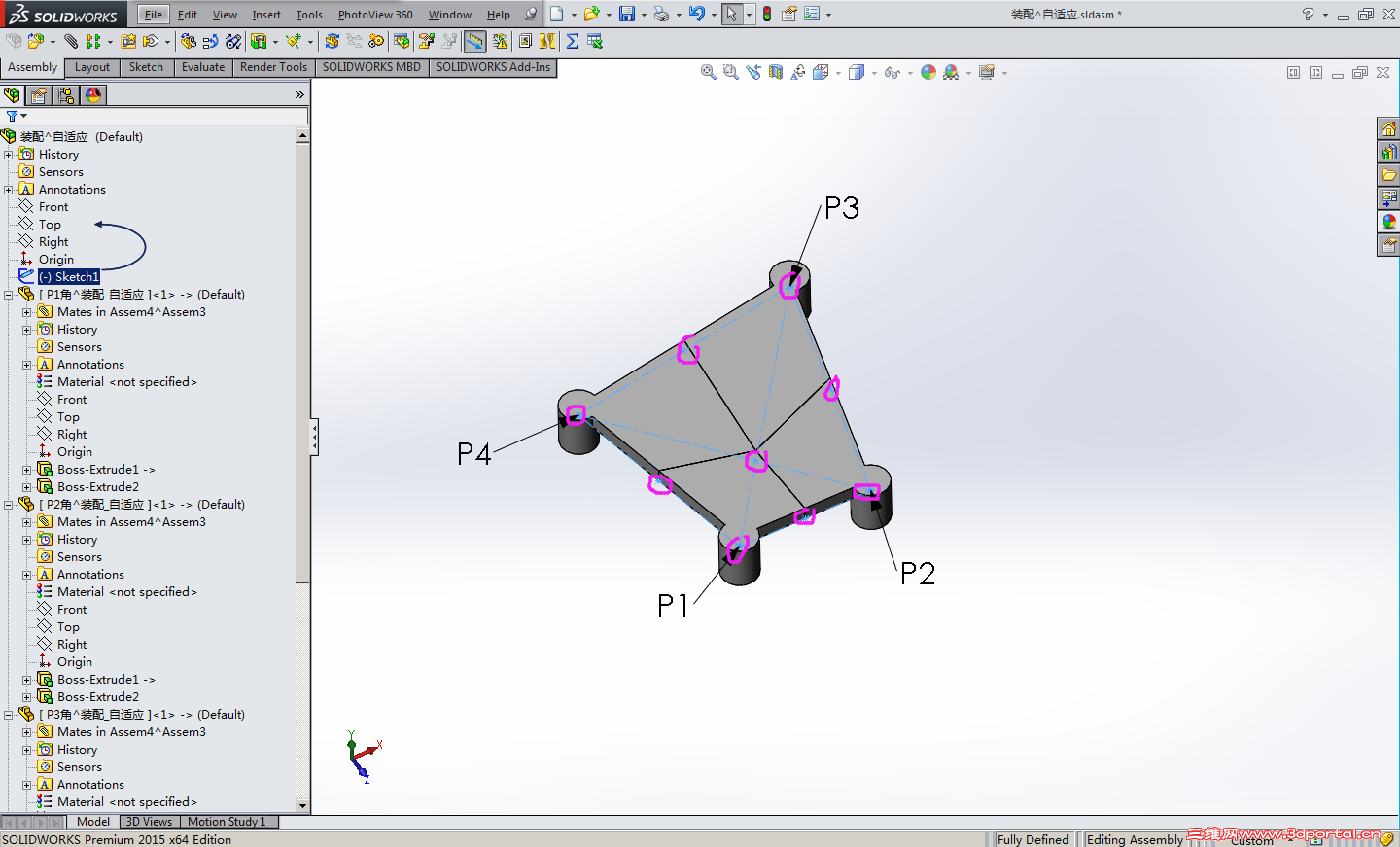

首先,“同类异形”是我自己想出来的词,我也不知道有没有其他术语了,就是零件都遵循一样的建模规则、但是具体参数的数值不一样,类似SW中配置的概念! L. r& A% j9 S. b  x# b- I
2 J4 |8 |+ _9 X已有的基板,上面都是有有一定排列顺序的孔9 Y( q/ Y- G: T
) p7 u/ M4 \1 j+ C要制作的装配体包含四个零件,每个零件有一个“腿”,这四个零件拼在一起,安装到基板上,每四个孔正好安装一个装配体
0 X& e4 x; D' o* P4 E  I3 x
( U6 Q: I. a% o) G但是由于孔的位置关系都是变的,导致每个零件都是唯一的
  e" W/ M$ m  y8 r5 s2 g/ u# x' B2 G: s4 ?; s, l
希望能寻求一种快速的方式,出每个零件的加工图、每个装配体的装配图,不用一个个的去画,图中需要的那七八个仅仅是个示例,如果要是成百上千可咋办。。。* i4 B/ y9 w6 c- x
8 Q, _+ E! b! ?* e' j
请各位高手指点一下!谢谢啦!  r, e: m. s  `$ u

寂静天花板 发表于 2015-4-19 08:04 static/image/common/back.gif* F! g" f( W3 G
什么叫类似配置,这就是配置,或者叫系列零件设计表也行。' {# W. R9 u7 x
想自动完成这种配置,可以使用driveworks插件; u# \; l% o& _( a1 V
2 g' _. A. ]) n* m6 h非常感谢!之前简单试用过这个插件,但还没学精,这次好好研究一下!嘿嘿嘿
