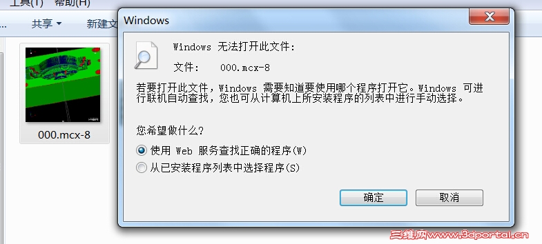

发表于 2015-4-17 09:01:28 | 显示全部楼层 |阅读模式 来自: 中国广东佛山
无法打开文件,缩略图是有的,如果自己选程序打开,缩略图就没有了,请问各位有解决方法吗?' b1 @$ F8 }( t& M1 V; D8 l$ L  E8 T

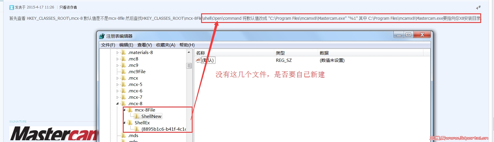

发表于 2015-4-17 11:26:42 | 显示全部楼层 来自: 中国上海
首先查看 HKEY_CLASSES_ROOT\.mcx-8 默认值是不是mcx-8file 然后查找HKEY_CLASSES_ROOT\mcx-8File\shell\Open\command 将默认值改成 "C:\Program Files\mcamx8\Mastercam.exe" "%1" 其中 C:\Program Files\mcamx8\Mastercam.exe要指向你X8安装目录.

谢谢版大解答,但不知后面的值怎样新建,请问能否截个图来看看,谢谢

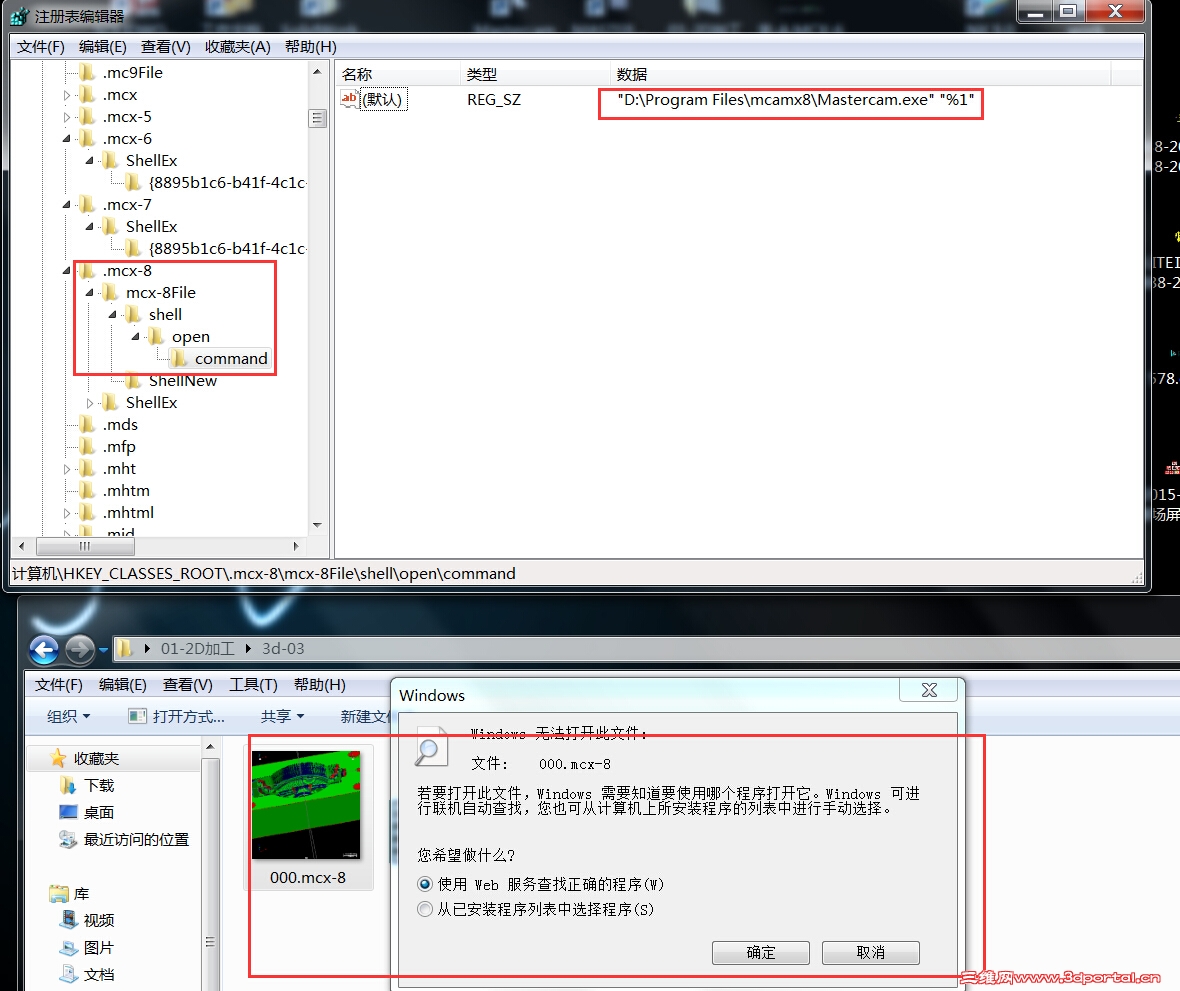

 楼主| 发表于 2015-4-17 12:15:07 | 显示全部楼层 来自: 中国广东佛山
路过不买 发表于 2015-4-17 12:05 static/image/common/back.gif
% u2 b1 Z: Q) Y6 \4 [4 j, q没有就新建 从SHELL开始
* D0 J$ Z! y$ u+ S& V  u0 s! J! B5 i6 }' z7 F请问是不是这样
发表于 2015-4-17 13:57:13 | 显示全部楼层 来自: 中国上海
ydhuie 发表于 2015-4-17 12:15 static/image/common/back.gif! z; E6 Z9 g8 s0 W: U- _' ^0 z: B5 B
请问是不是这样
5 b# z8 A# @8 u6 H  t2 F* O7 q/ H% LD前面的引号呢?

加进引号都无法解决,先谢过版大的帮忙
发表于 2015-4-17 20:57:46 | 显示全部楼层 来自: 中国浙江嘉兴

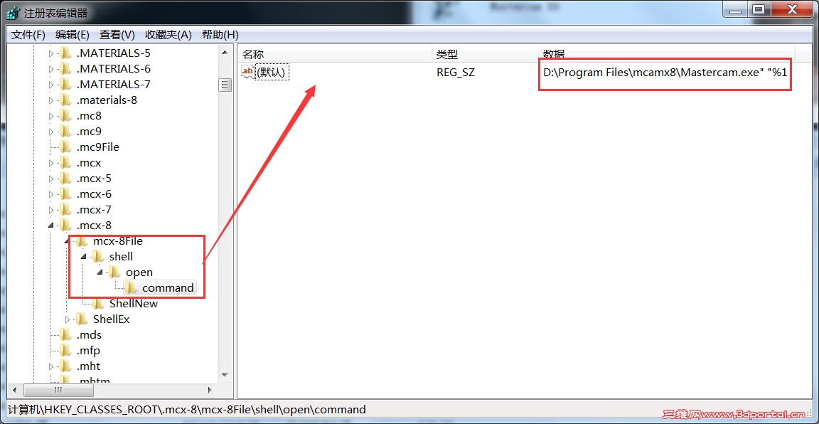

发表于 2015-4-17 23:04:31 | 显示全部楼层 来自: 中国浙江嘉兴
ydhuie 发表于 2015-4-17 21:34 static/image/common/back.gif0 X: n) Q4 J6 ?+ P
是的,谢谢
  X  w, A( j9 m; N1 Z8 Z6 A9 B你的数据建立错地方了,你这里保证值是对的然后要去看 mcx-8file的键值下面的数据是不是对。而不是在.mcx-8下建立新的。

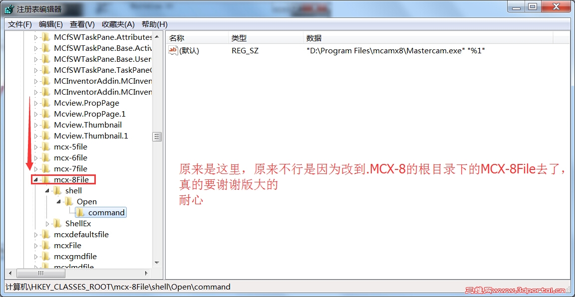

 楼主| 发表于 2015-4-18 12:29:48 | 显示全部楼层 来自: 中国广东佛山
' l" T5 z  S2 f# Q8 _) m4 W6 U) K9 j) \
谢谢版大帮忙,问题解决了,不好意思,搅了你这么长时间
