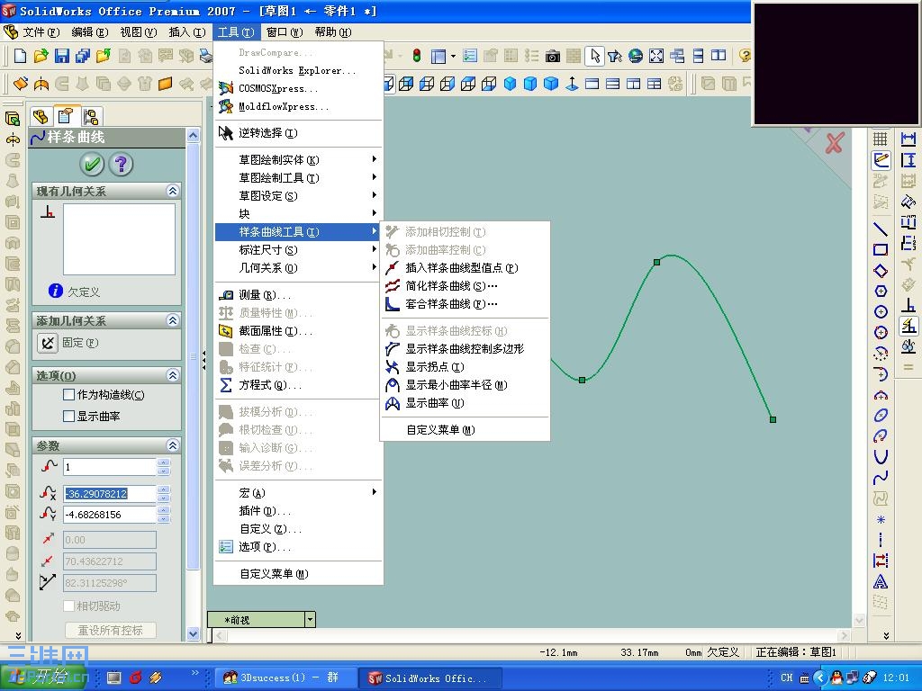

SW2007中的样条曲线无控标,以前的版本没有这样的情况,不知道大家是否也碰到过类似的情况

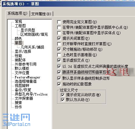

发表于 2006-10-16 09:42:15 | 显示全部楼层 来自: 中国上海
马大哈,看清楚了 :)
