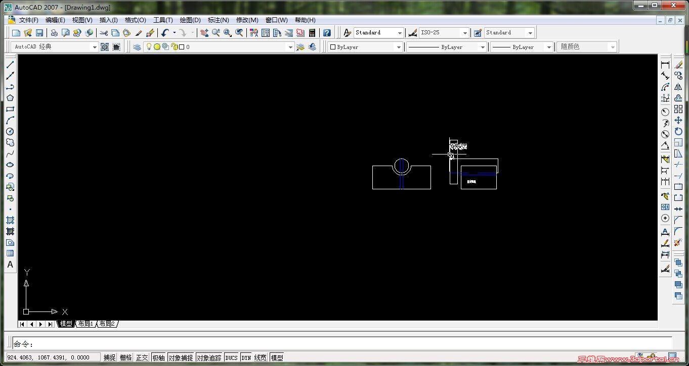

发表于 2015-4-21 22:54:03 | 显示全部楼层 来自: 中国广东江门
曾经做过这样的模具,下模如附件,不知道帮不帮到你。中间的芯用软料镶硬料的丝套,下模材料跟芯相同 。9 L) e& l, K9 T! L3 h2 ~, c; D
 楼主| 发表于 2015-4-23 20:52:32 | 显示全部楼层 来自: 中国广东佛山
超记 发表于 2015-4-21 22:54 static/image/common/back.gif5 X1 {" p& V( g! h7 U" c" j3 Z
: u9 ]5 t; c3 u( o1 F. Q. B8 {可以详细介绍一下吗?私聊吧,加我Q103378887
