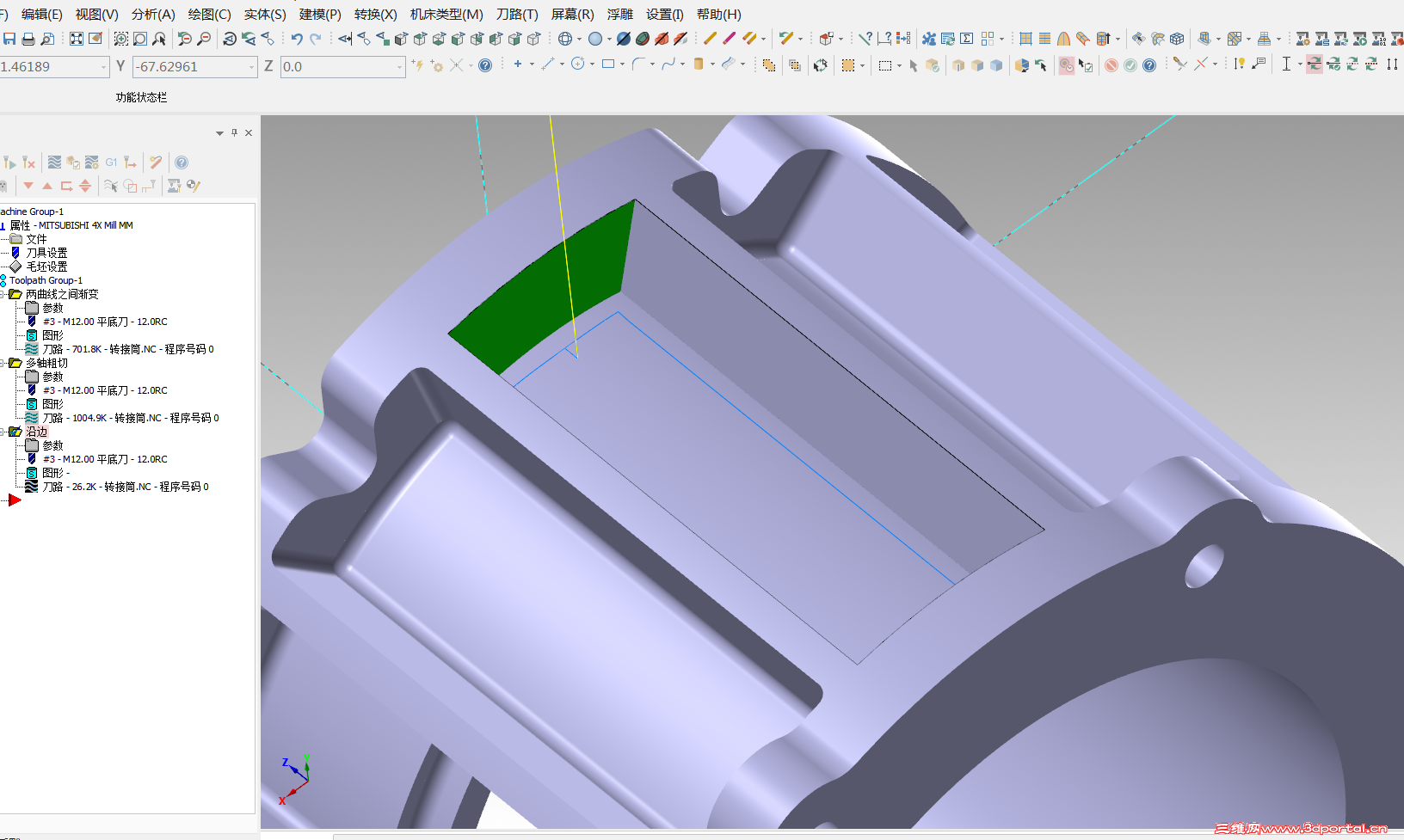

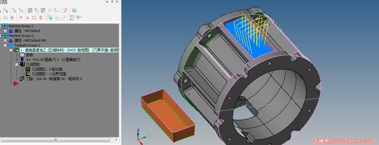

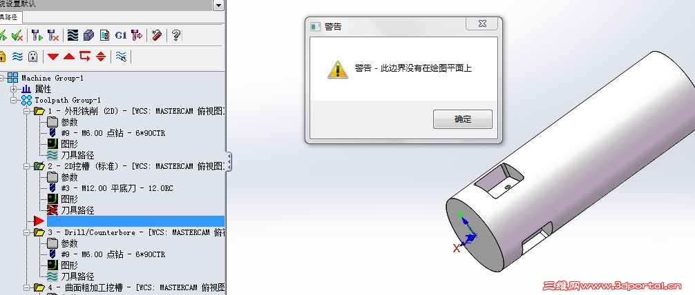

公司刚上了四轴,只会玩玩角度的翻转,这次正好遇到一个活,用四轴联动最好不过了,可研究了半天总觉得哪里不对,所以还请论坛的大侠们给小弟稍加指点一下,不甚感激!
3 B& |8 y% d+ I, D 1.JPG ( p% E  F4 e& e: F1 I4 K
2.JPG " j8 H6 }# w+ S) G" c/ t! ?5 k
3.JPG 1 H4 h# z; {9 R/ Y. i

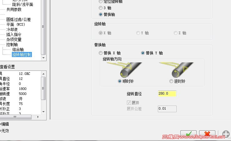

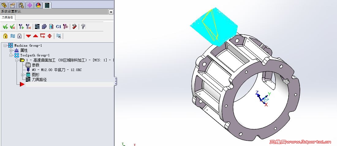

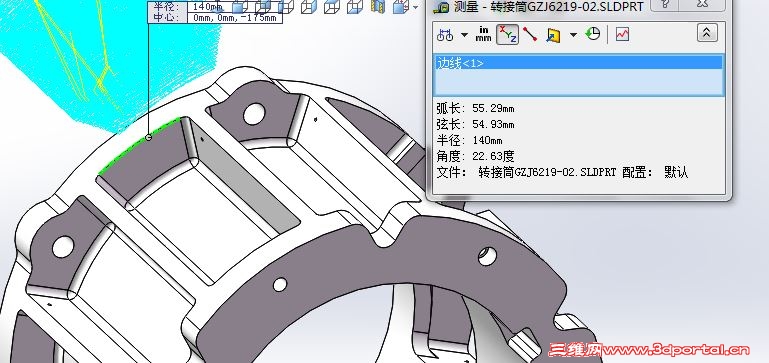

不知是哪里设的参数不对,用了替换轴刀路就跑到上面去了,把旋转直径改小后刀路也是不对,还请大家帮忙踊跃尝试,也算是给广大初学者的一个四轴经典实例* o$ P, O0 ~! y+ E

你这个也就是三轴定位开粗啊,再说了你编的曲面高速加工搞什么替换轴呢,,,

定位旋转轴也试过的,加工刀路不是法向的,还请指教用法,谢谢

开粗直接定面,精加工用多轴的,你编的那个程序不对

# X% b  e/ k+ J3 \8 X4 b发现挖槽不能用定面开粗...

5 P! }# h$ E, e' h$ h3 x可以,可能是你没设置好

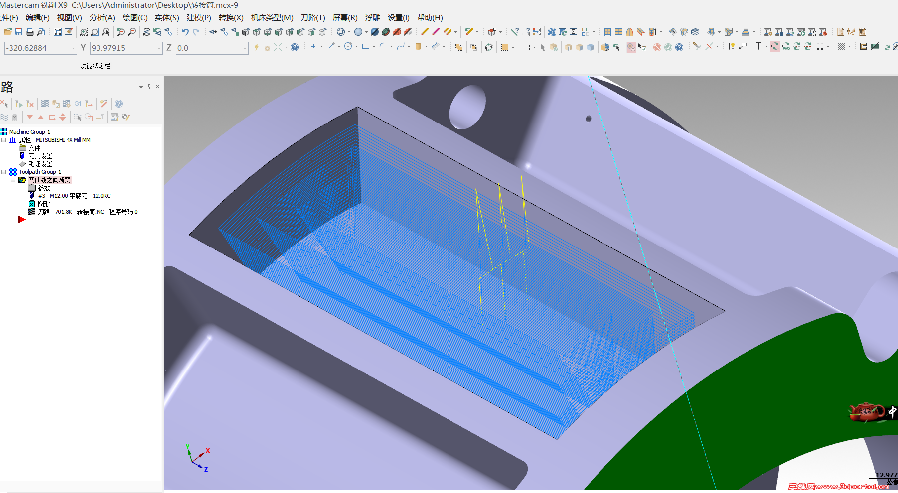

, h3 V1 V5 \9 d都画个简单图试了很多次了,挖槽还是不行,外形铣和钻孔都可以实现

) e6 V% d5 d6 w4 o% D. k7 S$ T) v1 N能力有限 只能做到这样了  开粗留点余量还可以 精铣可能还是多轴才行吧  可惜不会

+ y7 ~5 G2 c. F8 m# r' |1 {* B按你这方法,是不是那些槽全部要实体展开?

应该是吧 但是实体是无法展开的 而且展开后刀路的角度不好控制 我不知道是不是没有找到其中的规律 其实你的机床是四轴联动的话还是多轴刀路比较方便 还是等待大师们出手吧 帮你顶起来

6 M6 V( E3 L3 a0 f. |我一直都是习惯用的是 MC for SW,多轴刀路一打开软件就崩溃,看样子玩四轴只能用原版了

如果 是等分  是不是可以用三轴的路径转换旋转来开槽 精铣

感觉还是三轴定位开粗,然后路径旋转,多轴精加工!

里面有两个开粗刀路,一个精修刀路,仅供参考
