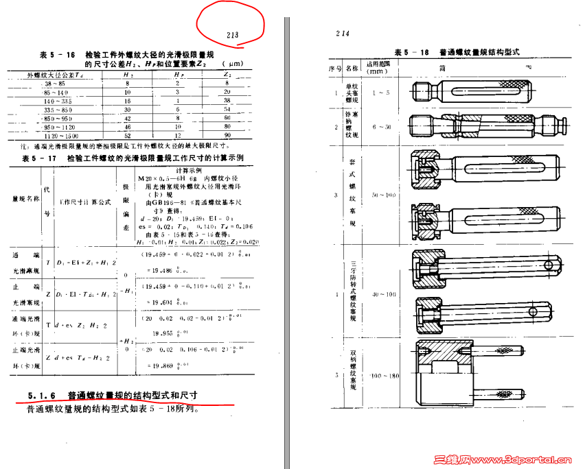

发表于 2015-4-25 10:29:49 | 显示全部楼层 来自: 中国陕西西安
普通螺纹塞规的通端长度与螺纹大小和牙距有关,不一定要大于被检螺纹孔的长度。+ x9 n: n$ F+ l7 I  F
; A0 T1 j( f$ O, U: x
, O- [) Q4 Y4 _1 M
! I% `+ i" m& ?5 z 量规设计手册 书签.part1.rar (4 MB, 下载次数: 12)
plc + 5 应助
