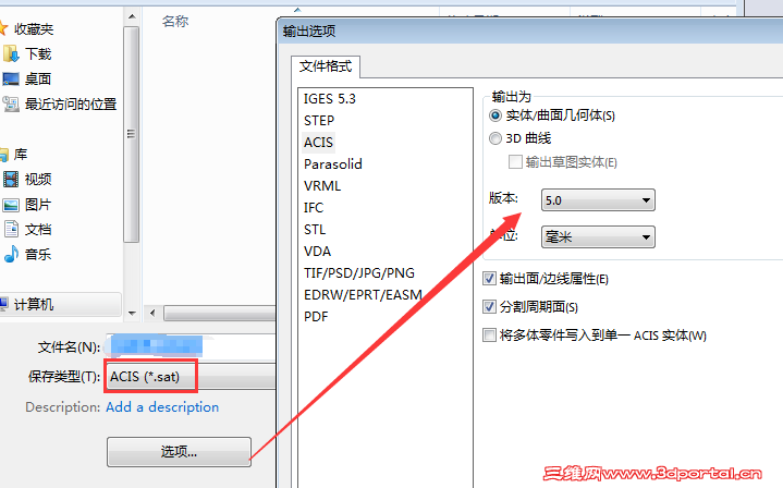

求SW装配图能否直接转AUTOCAD,客户不用SW,确要AUTOCAD立体图。

補充
1 X$ [6 ?0 k: i8 a' kSW 另存 ACIS (*.sat)0 |+ V. h9 i( Q  R) x  p# e5 u
注意存檔版本,要正7.0(含)7.0以下[最好可以5.0,以利其他版本AutoCAD開啟]

judyyai 发表于 2015-4-27 08:21 static/image/common/back.gif7 a2 N6 R$ p1 `- ?; T* b  @" s7 R
補充
/ M9 ?3 O# o" o9 LSW 另存 ACIS (*.sat), R4 y3 [6 w; @) B- L
* [* B5 l- w5 i% r+ Z# m2 z" O帮judyyai配个图片:2 K) W: m: l: v1 ]( I
QQ截图20150427110824.png / o- F- |+ B' \+ i

 楼主| 发表于 2015-4-27 20:23:17 | 显示全部楼层 来自: 中国广东广州
多谢,这个命令确实好用。学习了。

直接从工程图中转DWG不行?

AutoCAD  Plant  3D可直接输入SW的装配体
