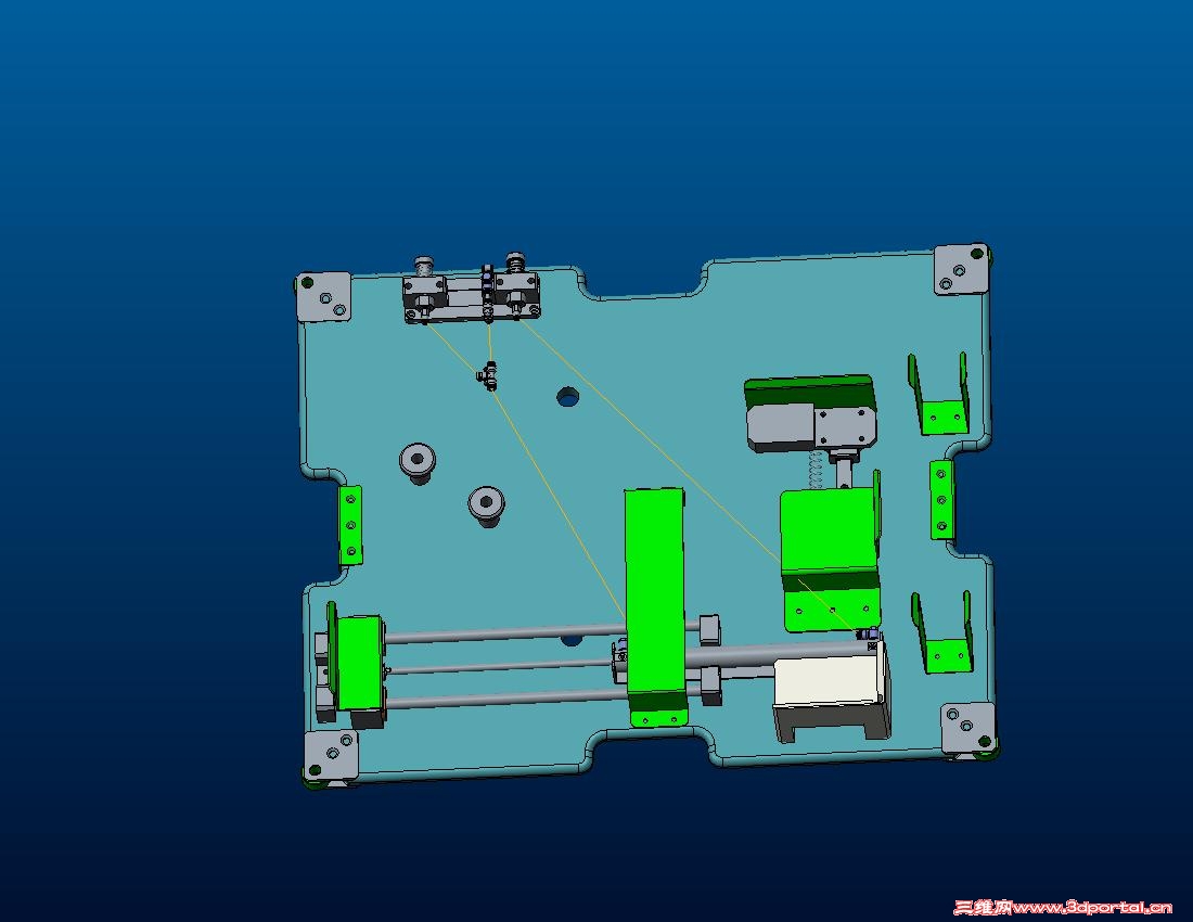

我目前接到一个很辣手的项目。客户刁难的很。具体是这样的。做一条倍速线、工装板要能定位17-27寸的纸盒、客户不同意用靠块。手动换。也就说换线3分钟一定要解决。目前我想的方案是
8 k1 L" [$ `. v4 z5 `这样的。见图片。定位一边90度直角,另外一边落差相对不是很大用拉伸弹簧,落差大的用一个带导杆的气缸。结构原理是这样的,当放好产品是气源通过对接口供气,接口下有个单向阀。使气缸只能进气,保压。把纸箱夹紧。、、、、、到最后一个工位有一个解除的放气阀门。客户说原理是可以的,但就是没见过。。。。。稳定性怎么样?想请大家指点一下!多谢

稳定性是要看环境的,方案中的产品只是运输肯定没有问题,
: |0 v3 K- \$ P* v如果工件要拿去加工,要受反作用力的话,夹紧力不够,我们气缸前面一般有减压阀(稳压),单向阀比较少用,
2 o5 H% k% N$ m, q: H看架势气缸有两腔,排气是要装自动开关才能从单向阀排出

很简单的治具,夹紧的部位不太稳定,还需要支撑,夹紧装置只起到夹紧作用,不要考虑用夹紧定位在一起

保压的单向阀我没用过,但是以前我们做防掉落的机械手时候用的是气控单向阀,项目大概情况是悬挂的Z轴,在断气、断电或停产时,Z轴不能瞬间掉落,当时选用的FESTO双作用气缸,在两个进气口A和B间加装一组气控单向阀,气控单向阀相当于一种气动的阀片,正常状态下,阀片处于关闭状态,保持进气口A不能排气,该阀片的气动控制来源于另一侧的进气口B,当另一侧进气口B通气后,该阀片首先打开,A口开始排气,B口开始进气,如此在B口未通气状态,即使A口泄压也能够保持气缸处于初始状态,气控单向阀理论可以保持8小时,但是实际上我们的Z轴比较重,当超过4小时后,Z轴开始有缓慢下降趋势,7个小时后完全下落,详细的你可以咨询气动元件厂家。
plc + 2 应助
发表于 2015-4-28 11:05:38 | 显示全部楼层 来自: 中国辽宁沈阳
对于你的项目来说,托盘上固定纸箱虽然可行,但是比较繁琐,放纸箱的时候也比较费劲,纸箱放上之后支撑面很小放置不稳,容易倾斜,如果一定要用托盘,建议你在托盘上增加一块支撑板,将你的执行装置全都埋到支撑板下面,支撑板上面开槽,将定位板探出支撑板并沿着开槽方向移动。

你说的太对了,就是个包装线,我们最开始就是动力滚筒线。但客户和我最终觉得行不通,因为这个有中间有很多环节是扫描的(扫描的编码与附件都是一一对应的。显示器是他们总车间装好后直接是从2楼升降机下来的。他们显示器的也有编码。,,,,)客户后来决定要用倍速线。可工板要做的和大。而且纸箱有很多类。客户要求工板要适合17寸到27寸 的任何纸箱。坚决不同意用靠块和快速夹,也就是要做到共用性好。而且节拍是12S一个工序。我最担心的就是这种单向阀可行性。因为好几个领导说没见过这个方式,。其实我也没见过。但总得要创新吧。所以在这里请求这个理得高手,给点建议。

* z, f, D. i2 p) |' O5 n1 X, x我使用的就是这个原理。只不 过我是在气缸的A口处装了个机械式的单向阀后面是接一个三通,分直流是一个常闭的机械阀门。。当A口通气时气缸杆压缩。这样就夹紧纸箱,如果要松开就会在另一端通气同时按住那个常闭的机械阀。这样就解开,排气。。。。。。

平均节拍12s/件,你有做过仿真还是估算的?速度很快的,实现起来有些困难。
. l8 k( _7 L, `! z使用倍速链,托盘上的气缸对于电气来说,属于开环控制,一旦气缸动作失效,会存在安全隐患,建议在托盘外面增加气缸伸出的检测装置,从节拍上分析,在最后一道工序设备需要完成的动作包括:挡停托盘--供气系统接入--托盘上定位装置松脱--夹取纸箱(并行供气系统脱离)--托盘移出该工位。倍速链速度暂时估算15m/min,即250mm/s,托盘沿输送线长度估计至少应该超过800mm,托盘进入和输出该工位的时间大约是8s,其他动作需要者爱4s内完成有些难,另外纸箱在托盘上是没法子打带的,纸箱的转移你只能使用夹报形式,会更耗时。6 ]1 h/ a$ n  \/ y+ W
建议你考虑一下使用辊筒连续式输送,节拍容易实现,并且稳定可靠,至于信息的对应问题你可以找个软件工程师咨询一下,这类问题很好解决的。

你说的我基本清楚,但是对于生产线来说,影响节拍的不是平均时间,而是在整条生产线中最复杂工位的最长耗时,你的回来时间和提升机时间完全没有问题,装箱时间也够用,但是在最后一个工位,工件要从托板上移出,由于纸箱还未打包,因此抓取纸箱的耗时会长,同时托板上的气缸等装置也要同时脱开,动作时间节拍需要仔细分解计算一下;+ F! f1 H( e& j- X  Q8 ~
以上未考虑将气缸脱开和纸箱移出分解成两个工位,考虑在气缸脱开后,纸箱没有定位和夹紧会在移动挡停过程中发生传动。
