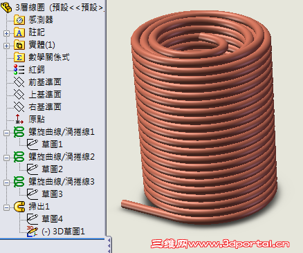

发表于 2015-4-29 16:41:40 | 显示全部楼层 来自: 中国浙江嘉兴
這意思嗎?
/ y8 g! f4 S1 y$ ^- z4 _- t9 M: s- _% Q5 f1 J0 p3 W
線圈.png - Q( d# M/ z  V
5 ?8 f% J- _5 o 線圈.rar (167.05 KB, 下载次数: 93)
阿帕奇 + 3

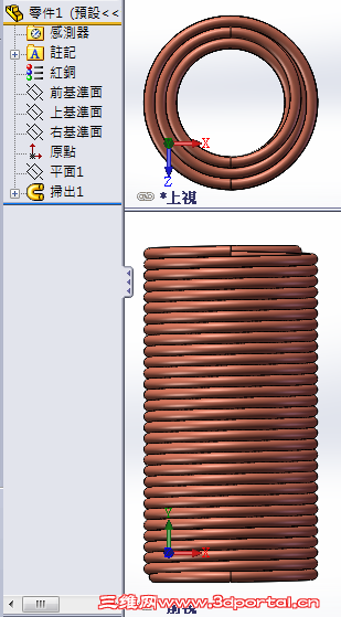

发表于 2015-4-30 21:52:32 | 显示全部楼层 来自: 中国浙江嘉兴
lyg10 发表于 2015-4-30 21:07 static/image/common/back.gif& X1 s) _, A% C4 \: s
就是这个意思,谢谢高手帮忙
: B8 Y1 ?% h* F
方法基本上是沒錯,
. h" q( a$ _* F- L0 S但作圖應該尚須修正一下,
1 q/ N# ^9 r9 e6 _; P5 X試作 "前視圖" 及 "右視圖" 之剖面細看了.
发表于 2015-5-1 09:34:59 | 显示全部楼层 来自: 中国浙江嘉兴
4#的附檔,目前有20人下載都認為沒問題嗎?

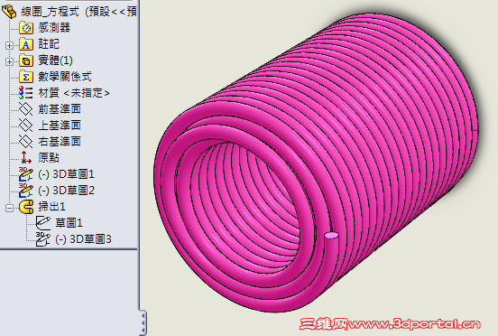

发表于 2015-5-2 10:52:39 | 显示全部楼层 来自: 中国浙江嘉兴
另參考方程式的做法
" f, ^" F6 I3 a; Z, N" n5 I5 O+ }1 Z/ b0 Z( I+ x9 R
1.png / ~' D: u& B3 L1 [, V3 a
: \$ ?; r& I1 h# L
線圈_方程式.rar (177.29 KB, 下载次数: 81)
