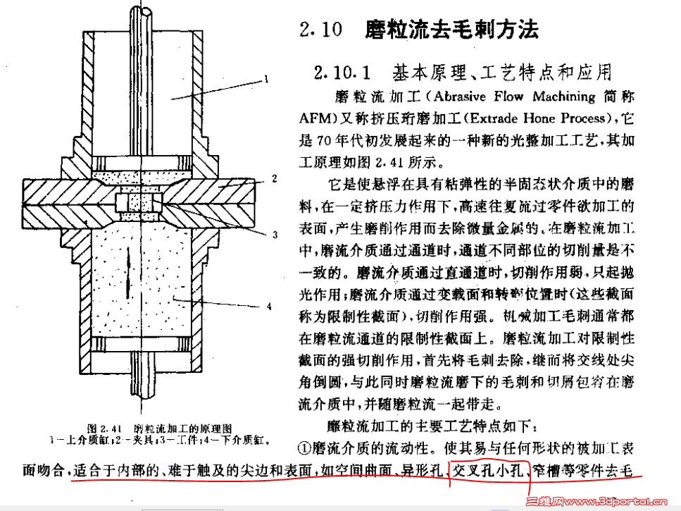

发表于 2015-5-2 23:17:52 | 显示全部楼层 来自: 中国陕西西安
磨粒流去毛刺9 L1 b+ u7 ~5 l9 E

发表于 2015-5-2 23:19:42 | 显示全部楼层 来自: 中国陕西西安
参考资料好下:+ k( b) s" R1 p
) C7 O- X- o8 P( z' m 去毛刺技术手册.pdf (3.67 MB, 下载次数: 118)

发表于 2015-6-11 18:05:31 | 显示全部楼层 来自: 中国浙江宁波
磨粒流去毛刺法,就是市面上锁说的超声波去毛刺法。。。对这种小零件来说,还是比较适合的

发表于 2015-7-2 21:49:33 | 显示全部楼层 来自: 中国贵州贵阳
明确去毛刺前的状态,周边要求,零件材料等。去毛刺不能一概而论,如加工后毛刺大,还得用手工方式去一下,或在加工过程中对毛刺进行适当的控制。去这种结构的零件,有用毛刷的,有磨粒流的,也有热能,也有电抛光的等,需结合自己零件情况确定。

发表于 2015-8-12 23:22:34 | 显示全部楼层 来自: 中国江苏南京
我爱用acad 发表于 2015-5-2 23:17( `4 J- m& C% ^6 _5 ^
磨粒流去毛刺
/ s# l0 i: P. x4 m+ P" _" o0 T对的,通俗叫法挤压珩磨,需要专用设备的
发表于 2015-8-14 16:44:54 | 显示全部楼层 来自: 中国陕西西安
Jerry-kong 发表于 2015-8-12 23:22" a( h1 o% z! z% K+ L5 h
对的,通俗叫法挤压珩磨,需要专用设备的
2 i. w1 f) o6 X2 n# A
没错。此法对大批量零件处理才有用,也才能显出效率高。
发表于 2015-8-14 19:13:03 | 显示全部楼层 来自: 中国江苏
我爱用acad 发表于 2015-8-14 16:44
2 X8 i  j6 t6 G7 }5 u2 L2 x8 h没错。此法对大批量零件处理才有用,也才能显出效率高。
+ }, j7 W8 @  S" o! v& }跟批量关系不大,我们航空的零件量小的照样用此方法去交叉孔毛刺。
