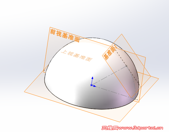

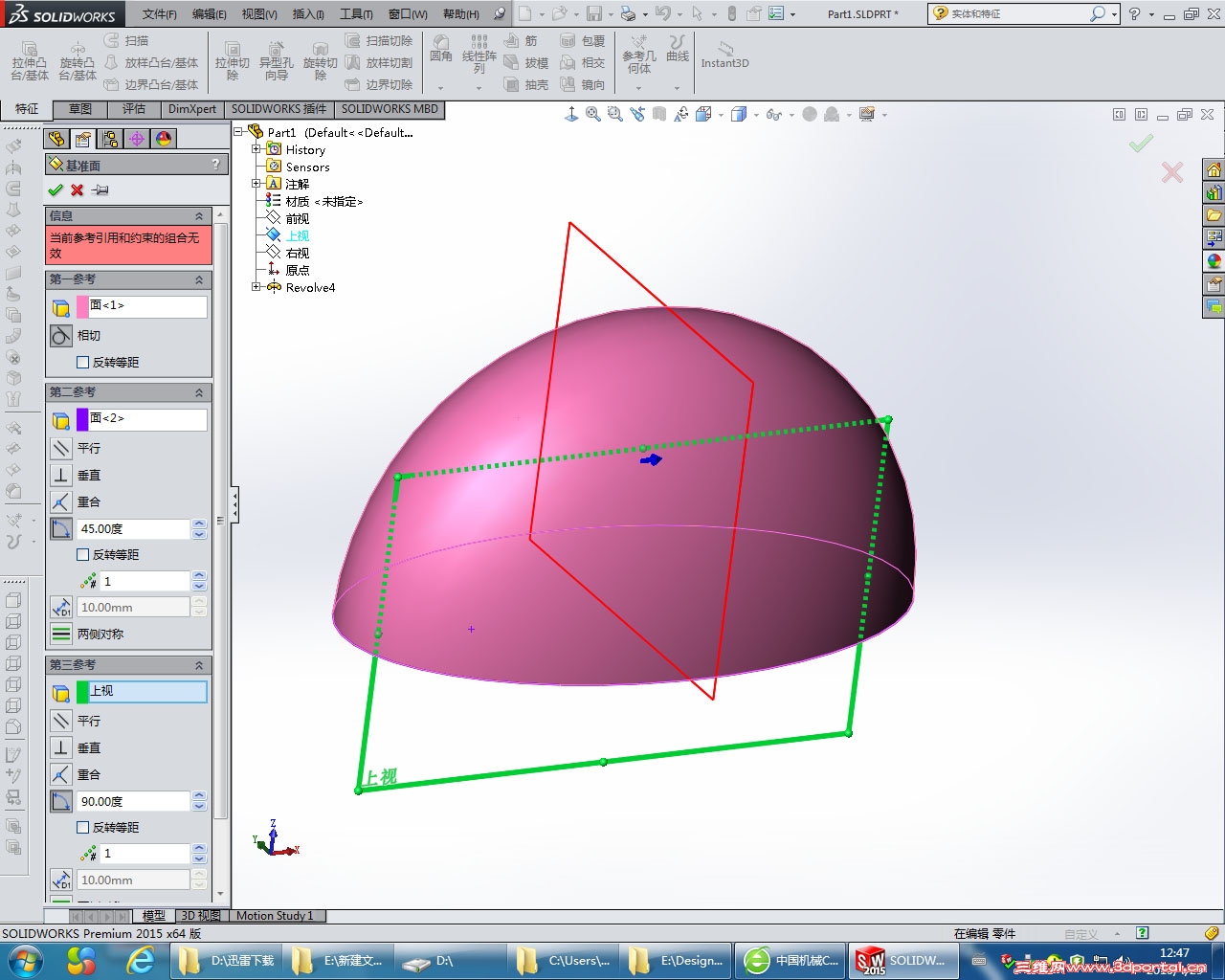

如图:建一个基准面,与半球球面相切,与底面成45度,与前视基准面垂直,怎么也建不了,谢谢指教...* y9 [* ^8 [  l3 D0 c

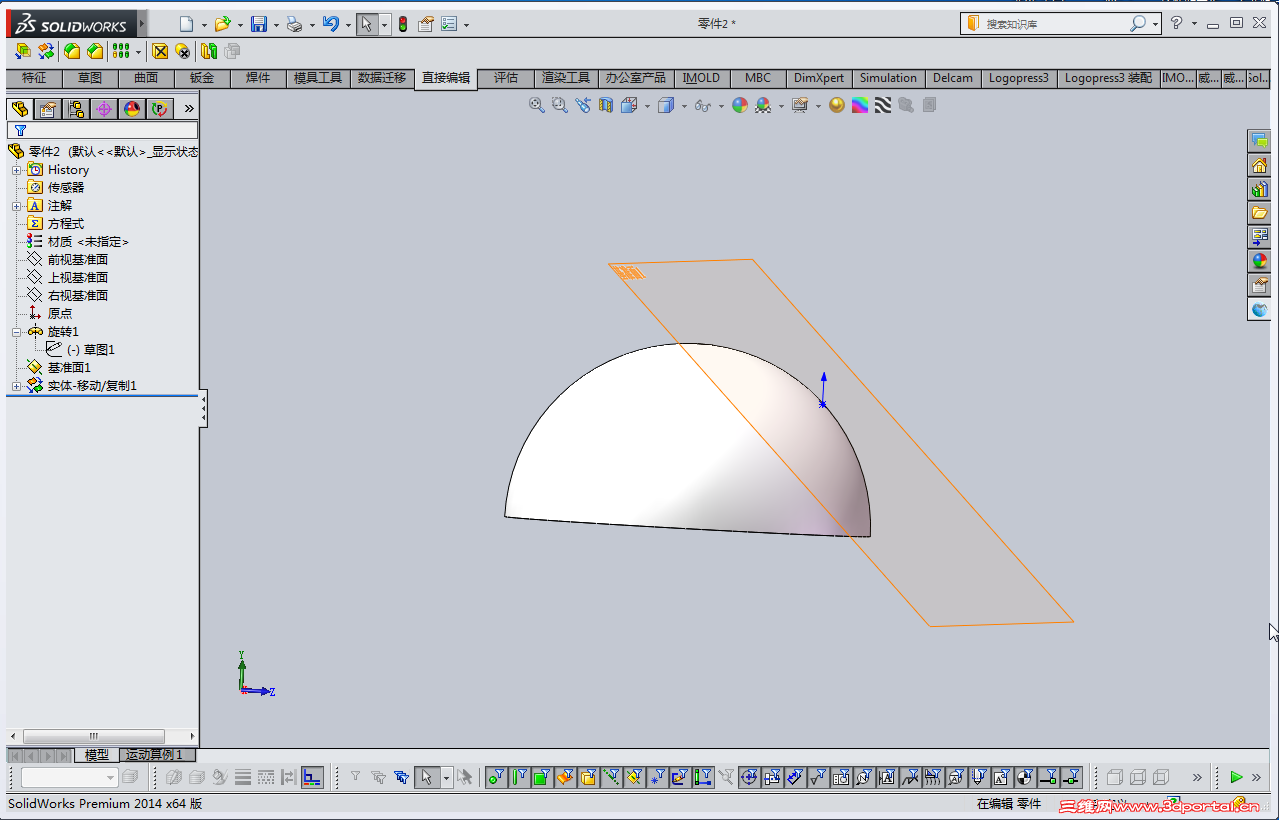

发表于 2015-4-29 14:35:20 | 显示全部楼层 来自: 中国广东东莞
这样明白吗
发表于 2015-4-29 15:00:14 | 显示全部楼层 来自: 中国广东东莞
这不是园球

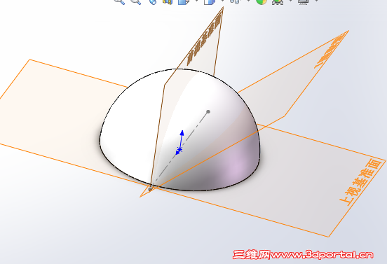

发表于 2015-4-29 15:11:06 | 显示全部楼层 来自: 中国江苏无锡
XSW.PNG ; |) |" d) l) W+ D: l

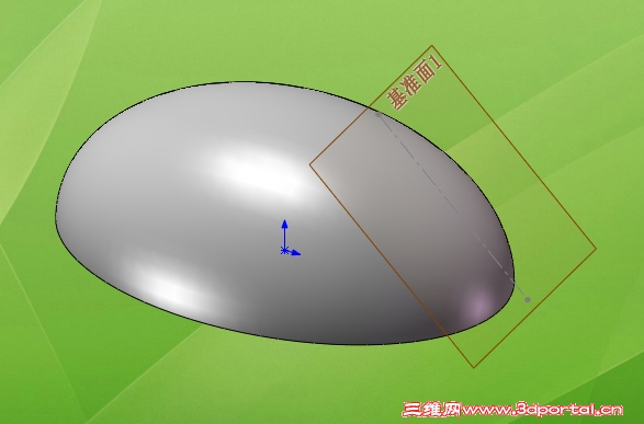

发表于 2015-4-29 15:22:25 | 显示全部楼层 来自: 中国河北沧州
近似做法不知能否满足要求

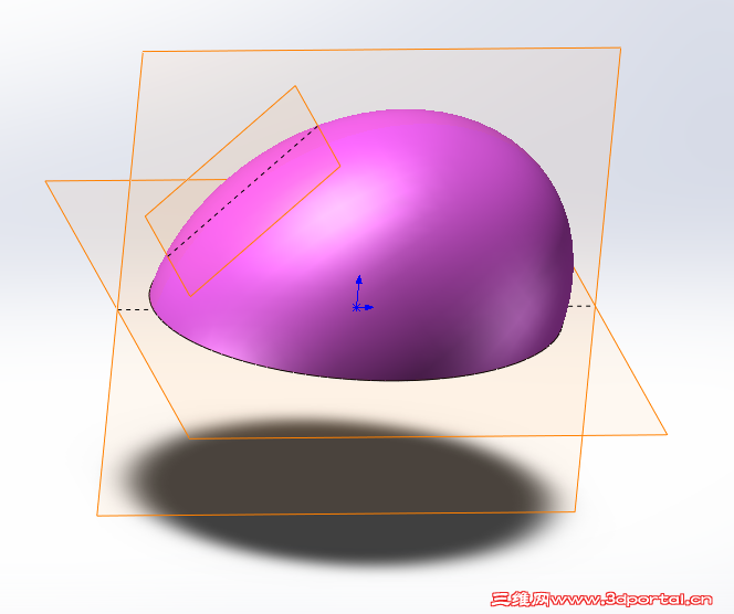

发表于 2015-4-29 16:36:33 | 显示全部楼层 来自: 中国广东肇庆
这个没难度啊,供参考% v6 R" K6 @% ^
2 D0 t5 F( a* J+ A  }3 w
2012
; h3 O) \  J; \6 t 零件2.rar (94.54 KB, 下载次数: 3)

发表于 2015-6-3 10:57:12 | 显示全部楼层 来自: 中国山东烟台
参照2楼的画法,然后在直接编辑里对球体和新建的基准面进行相切约束即可。: P2 H0 g; Y5 W2 a* W
