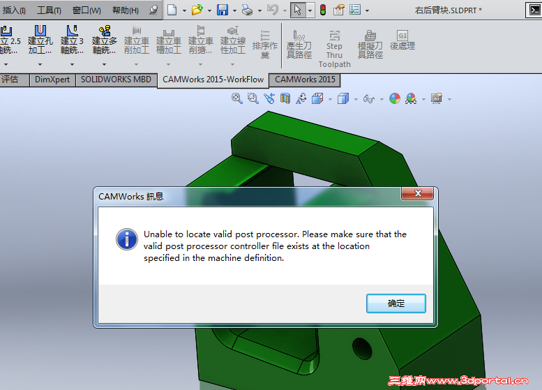

英语好的坛友麻烦给翻译一下,谢谢!
 楼主| 发表于 2015-4-29 21:09:27 | 显示全部楼层 来自: 中国吉林延边朝鲜族自治州
寂静天花板 发表于 2015-4-29 20:55 static/image/common/back.gif  _+ L; q/ p0 o
没有有效的后处理器,你必须确定有效的后处理器控制文件存在于在机床定义的有效的指定位置
7 v# i5 {( y6 X! c( C" `9 B+ ~# n5 K多谢寂大解答,
- _/ I* ?3 m* Z9 c) c& k那是我的漏装了什么软件,还是别的什么原因?影响使用吗?
" J3 |1 o6 p5 X( z( R刚开始学,问题比较低级。

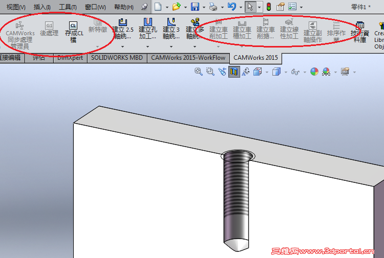

寂大,能否帮忙指点一下,是不是我软件漏装了什么,怎么有许多灰色的图标?
发表于 2015-5-1 07:29:26 | 显示全部楼层 来自: 中国辽宁沈阳
qgjs2008 发表于 2015-4-30 22:43 static/image/common/back.gif
- a6 m6 ]0 ?- }$ q$ y' T, n$ B寂大,能否帮忙指点一下,是不是我软件漏装了什么,怎么有许多灰色的图标?
) v! X6 z4 m- G3 d
机床选折数控铣的时候激活,数控铣的功能 选折数控车的时候激活数控车功能, 选折线切割的时候激活线切割功能的 .....
 楼主| 发表于 2015-5-1 08:20:09 | 显示全部楼层 来自: 中国吉林长春
sdh 发表于 2015-5-1 07:29 static/image/common/back.gif
2 r, B& @$ D2 O机床选折数控铣的时候激活,数控铣的功能 选折数控车的时候激活数控车功能, 选折线切割的时候激活线切割功 ...
  T$ Q+ `$ F, x$ z' C5 l  b' A. B多谢sdh老师解答,我刚装上软件学习,还没理出头绪!! G) ?- n7 M+ I' k0 k2 ?8 K- k
