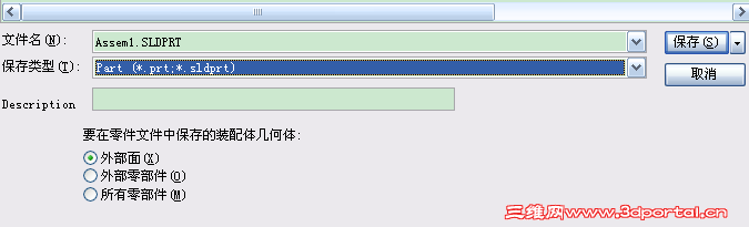

就是我想将solidworks化的仪器拿出去叫别人做一些罩子,贴标,和效果图之类的东西,但是我还想图纸的资料保密,就是不含有零件图,他打开以后只有一个总的外形尺寸,对方好像也是用的solidworks软件,我该怎么弄呢

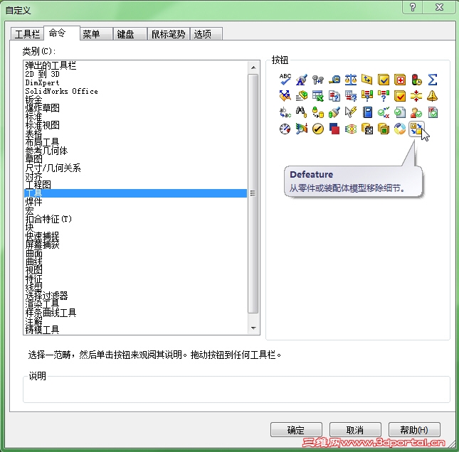

 楼主| 发表于 2015-4-30 09:18:53 | 显示全部楼层 来自: 中国黑龙江哈尔滨
寂静天花板 发表于 2015-4-30 09:15 static/image/common/back.gif
% [" G$ k5 Z* }# C& W0 B1 y使用装配体简化工具
9 a& @, d; z" l咋么操作啊,找不到defeature
发表于 2015-4-30 10:49:56 | 显示全部楼层 来自: 中国江苏无锡
另存为part单个零件。
 楼主| 发表于 2015-4-30 13:34:53 | 显示全部楼层 来自: 中国黑龙江哈尔滨
wfwling12 发表于 2015-4-30 10:49 static/image/common/back.gif" j" t# R  t& l2 l
另存为part单个零件。
0 m3 ~! n! S9 b/ s正解,谢谢

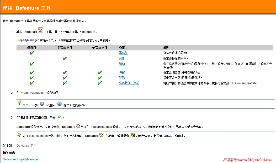

发表于 2015-4-30 13:36:25 | 显示全部楼层 来自: 中国广东肇庆
小野哥 发表于 2015-4-30 09:18 static/image/common/back.gif) m, |' k0 n. E# ]+ D* g! N8 ~$ g. |
咋么操作啊,找不到defeature
+ U5 {7 F( j# V; ~- ]0 H/ f) m4 kdefeature应该可以实现楼主的要求,但要选择需要隐藏的零件和特征,如果是复杂点的装配体,操作起来烦死人啊。
) _/ X/ }" {8 j& o* X9 f Snap1.jpg & J4 E& H0 \9 Y2 z( ?* T' o* r
0 _( w' T6 K, x7 M2 y5 D" q Snap2.jpg / y+ }8 C" B, Z5 e' D; L2 K

另存为part虽然不能编辑零件,但零件的细节还是存在的。

发表于 2015-5-1 12:48:38 | 显示全部楼层 来自: 中国江苏无锡
寂静天花板 发表于 2015-5-1 08:02 static/image/common/back.gif* F9 H& ^( T3 G2 {5 C
还正解,有多蠢会得出这个结论,你以为变成零件就看不到细节,就不能编辑了吗
+ U. X) a% @: ], Z5 o4 O
看这图, IV){L3K8$LA`87T86G0NNBD.png 。得有多愚蠢。保存为外部面。里面结构就都没有了。  G/ b$ Y: z" Q* y6 S

发表于 2015-5-2 09:42:02 | 显示全部楼层 来自: 中国广东肇庆
wfwling12 发表于 2015-5-1 12:48 static/image/common/back.gif
' Q- u: Z- d8 M4 R看这图,。得有多愚蠢。保存为外部面。里面结构就都没有了。
# y$ P/ A: x; i- a: Q, I
我试过选外部面也是可以看见内部的,不符合楼主只有装配体外形的要求。6 X5 A+ Y& y0 v3 h; w1 \
我认为组成装配体的零件很少是没有孔洞的,只要零件有孔洞,楼主的要求就很难实现。
发表于 2015-5-2 12:00:44 | 显示全部楼层 来自: 中国江苏无锡
本帖最后由 wfwling12 于 2015-5-2 12:09 编辑 7 a+ B' a5 y8 }# s' {$ @8 V
keilei001 发表于 2015-5-2 09:42 static/image/common/back.gif; J1 {* M; v: P
3 g+ d- q$ l4 [6 w& D9 p7 @我认为组成装配体的零件很少是没 ...
4 t% d; O; _3 r( e" b' j5 D
减速箱就是封闭的。你可以把洞堵了。另存后在把它隐藏。9 u3 x' C$ a3 `, q# |% V% Z
另外按你的方法简化特征,那做出的效果图与实际部件差太多的话,会不会影响实际效果。
