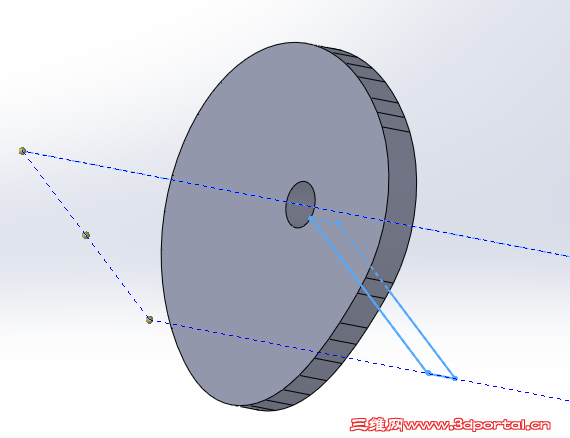

按一定的角度间隔阵列出一系列射线,生成一系列交点。点选各交点查询各点坐标。读到表格,再转换成极坐标。可以建立个宏来读取。

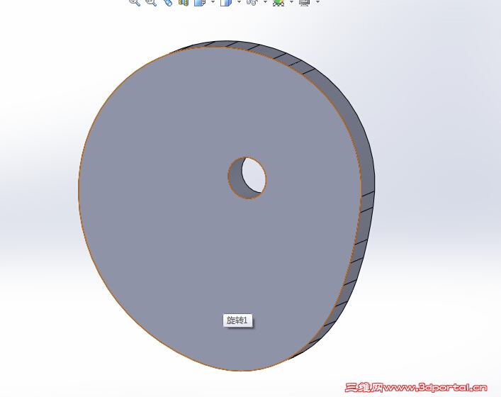

 楼主| 发表于 2015-5-2 14:51:30 | 显示全部楼层 来自: 中国河南新乡
这个是凸轮  大家来看看

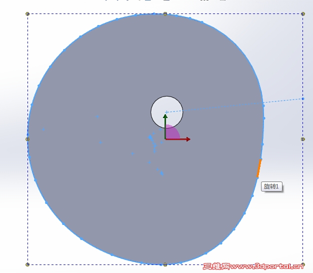

我数了数一共有32个点  我上图了  你看看

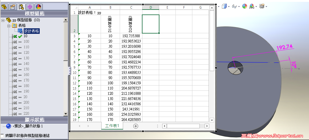

发表于 2015-5-2 15:05:37 | 显示全部楼层 来自: 中国台湾
應該可以做.6 \+ U3 J4 N5 G" c. I
发表于 2015-5-2 15:35:27 | 显示全部楼层 来自: 中国台湾
依凸輪的外形抓取曲線做的.; d; ~" w" H  Z4 O8 j# @
0 Q! I; P% t6 B( t1 i# p比例另外再縮放.

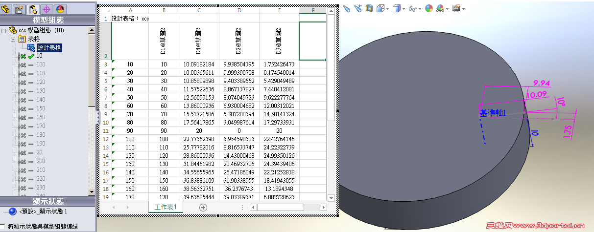

发表于 2015-5-3 00:17:47 | 显示全部楼层 来自: 中国浙江嘉兴
依據 heat_ice2000 大大作出的草圖. ]1 B+ G2 j- c$ r) I" \/ t' h
2 q- ^; |' @: C ggg.gif
发表于 2015-5-3 20:27:13 | 显示全部楼层 来自: 中国台湾
ryouss 发表于 2015-5-3 00:17 static/image/common/back.gif
" k" b0 t* q+ M0 [8 \; W6 g/ z. Y依據 heat_ice2000 大大作出的草圖
! j& x, [% w+ |' x/ c- }' f這功能還真好用,是新的功能?6 _+ Z  g6 h8 z8 X: D- ~( r% ~
我是用2013的.

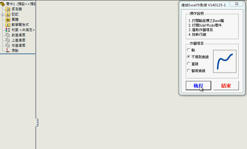

发表于 2015-5-6 10:32:48 | 显示全部楼层 来自: 中国台湾
批量将点的坐标导出到Excel,hoisee有發表過宏的做法
" F" y! Q8 v' x# ?4 E. w0 g6 k) g" T  W0 ^
http://www.3dportal.cn/discuz/fo ... 9&page=2#pid8264941
