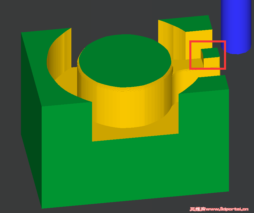

! }4 P; Y) E6 r1 v  n2 T/ s等高外形粗加工四周的残料没办法一条程序去掉吗?
- |7 _& r3 d2 p
2 H0 G6 X0 I7 K' W% f% r
& Y% s; Q& S  W) I  a为什么红色部分还会有残料呢?
6 s" Z0 o; W" b9 l* g: W' T& i+ D# O& P% w; D- h# @
求大神解惑。。。感谢。。。

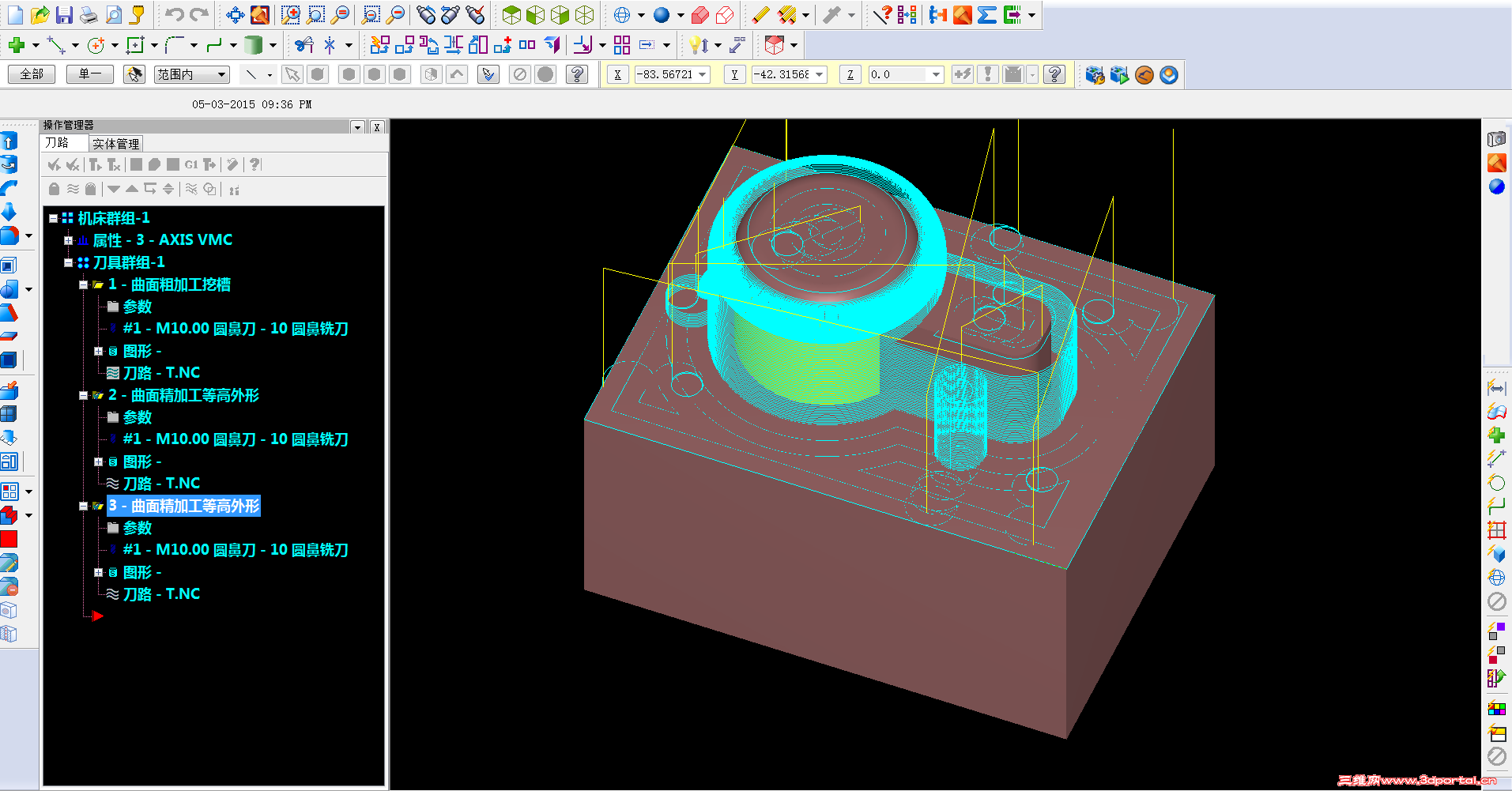

要先用3D挖槽...再用等高精修

留量放大点分两刀吧

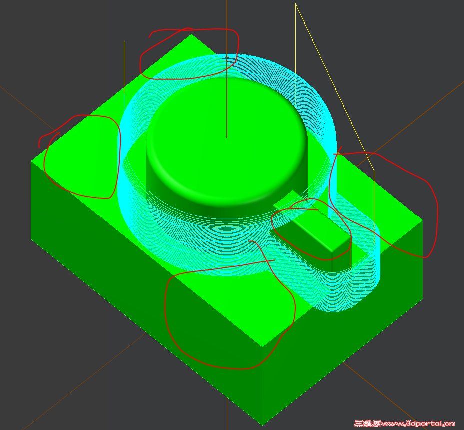

你的联系图档是可以做到你的要求的但不是代表所有 就你的这个图档而言 把刀具放大到能够概括周边为止 再换一把小刀 清个角就可以了不要较真 也不要比软件 多问问有好处 总会碰到愿意教你的人 滴!

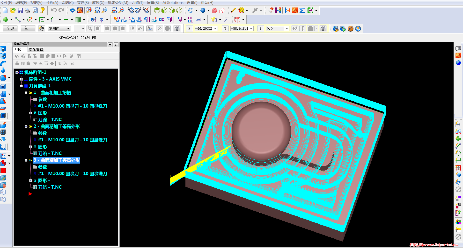

4 c  S5 u9 }7 T2 l) E我想楼主的意思是,为什么等高粗加工与等高精加工没什么区别,既然叫粗加工余量却没去掉,XY向只加工了一层?

使用素材模式来残料加工 感觉好用

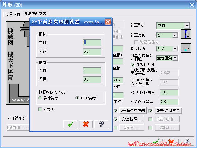

你没设置好。你就沿外形加工了一刀。可以设置多几刀。兄弟你这软件还没入门啊。多看看资料书籍。: L+ z  S* e0 {8 v5 e% W; x  E0 h
$ y* S1 d1 v- l8 K/ u( T感谢感谢!!!
