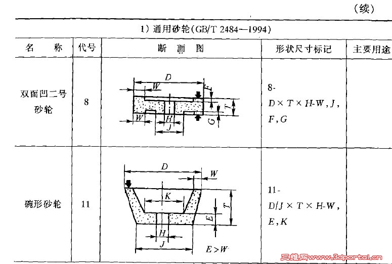

 楼主| 发表于 2015-5-3 10:48:30 来自手机 | 显示全部楼层 来自: 中国四川资阳
谢谢。楼上老师说需要用带凹面的砂轮,请老师们分享一下截个图上来啊?!
点评
见8楼回帖。  发表于 2015-5-3 11:15
发表于 2015-5-3 11:12:50 | 显示全部楼层 来自: 中国湖北黄冈

发表于 2015-5-3 15:31:29 | 显示全部楼层 来自: 中国湖南岳阳
通常很少有人买双面凹的砂轮,多数会用金刚笔去修凹。
 楼主| 发表于 2015-5-3 16:31:05 来自手机 | 显示全部楼层 来自: 中国四川资阳
谢谢。为啥要去修凹啊?平的也一样赛。。
发表于 2015-5-3 16:54:08 | 显示全部楼层 来自: 中国湖北黄冈
xuexi520 发表于 2015-5-3 16:31 static/image/common/back.gif4 \+ A) r: a8 E: `
谢谢。为啥要去修凹啊?平的也一样赛。。
8 M: O% }# F: m  H. x. X7 X; m
不修凹会由于侧面磨损造成砂轮靠外部厚度较内直径部分薄一些,造成侧面与砂轮旋转轴线不垂直,如果这时用砂轮侧面直接靠磨/走磨轴的台阶面,就会造成轴的台阶面垂直度达不到要求。2 o; }8 _$ x$ _( d$ m' }+ G
如果是单件、小批生产,直接修整砂轮侧面成内凹是最简单的办法。
