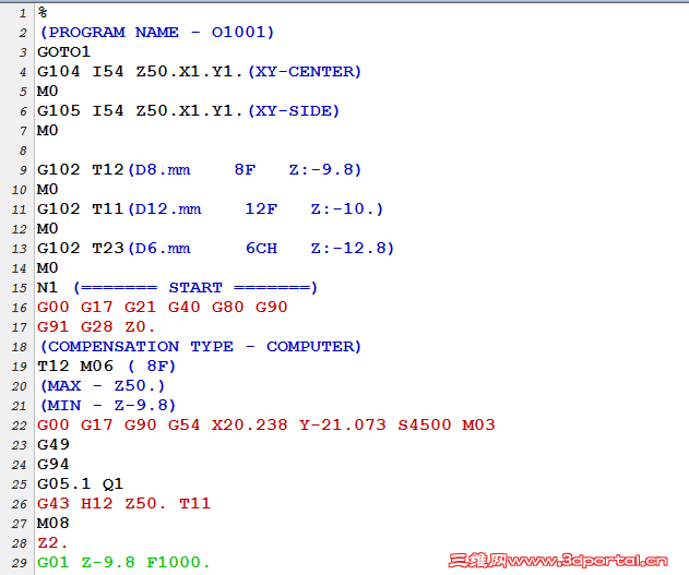

[原创] mastercam x8 post

发表于 2015-5-3 15:55:28 来自手机 | 显示全部楼层 来自: 中国福建
你这是多轴的程序。有点看不懂。
发表于 2015-5-4 22:05:24 来自手机 | 显示全部楼层 来自: 中国广东珠海
不明白什么意思
发表于 2015-5-10 11:18:26 来自手机 | 显示全部楼层 来自: 中国四川成都
什么玩意儿机床?没头没尾的,不明所以
发表于 2015-5-10 11:20:27 来自手机 | 显示全部楼层 来自: 中国四川成都
顺便友情提醒X8的后处理至少有三文件,缺一不可!不然就是各种安全隐患的危险品
