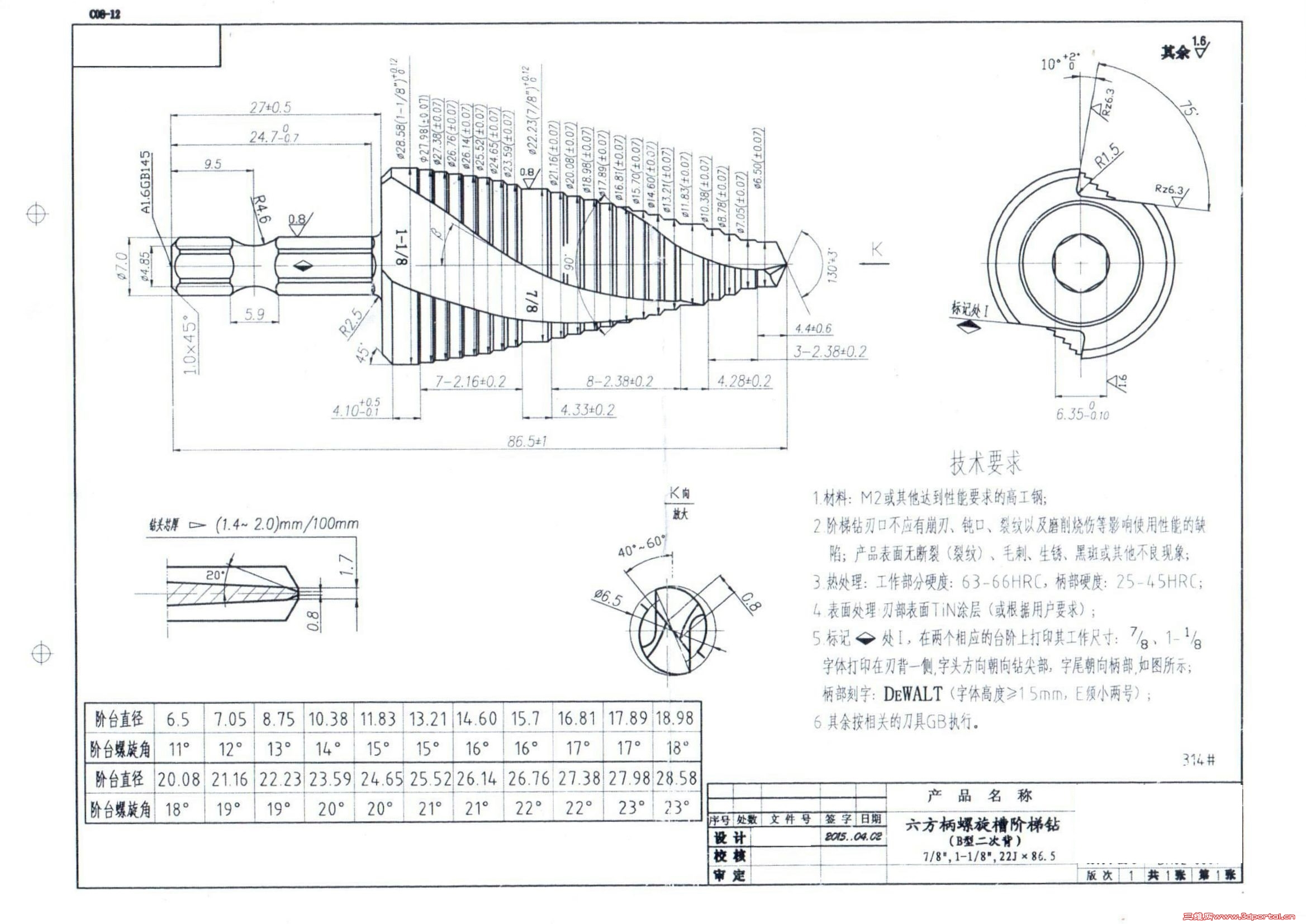

- P% s$ B+ ^7 w' k' m0 g哪位大侠帮帮忙看看这个图SW能不能画?
. S, Y; H6 _0 z$ i, U( _最主要是刃口的这根螺旋线怎么设定参数。

难的是那个螺旋槽 曲线怎么定义?用扫描切还是放样切?

每一级台阶的螺旋角不一样,看上去有点麻烦。

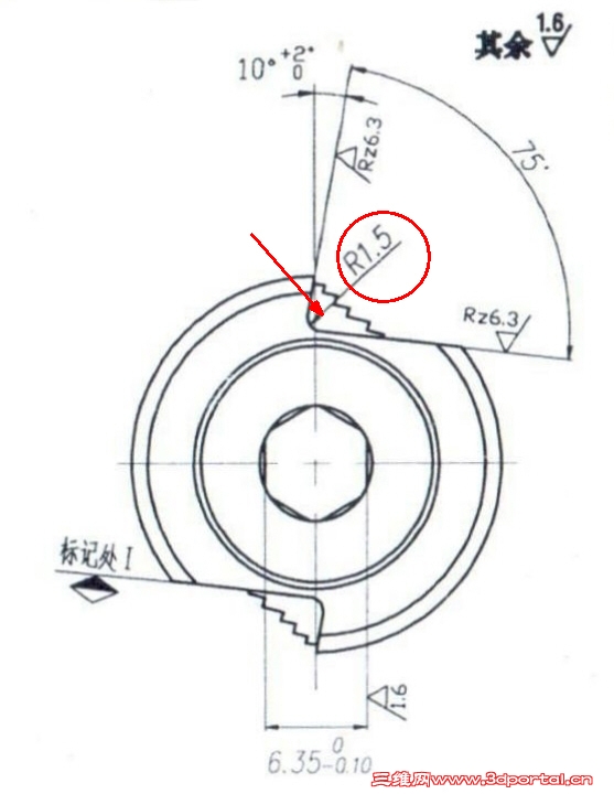

主要是我没做过这方面的设计 这个螺旋线究竟指的是哪条线呢?
发表于 2015-5-4 23:46:47 | 显示全部楼层 来自: 中国广东肇庆
我认为应该是最大径和最小径的刃口的圆角的圆心处,但这个没有标尺寸,也没法定位了。

keilei001 发表于 2015-5-4 23:46 static/image/common/back.gif" K( p9 h  ]/ z% K
& i) }0 ~& |# C0 H# t* X5 ~
表格里的螺旋线我是做出来 就是这个截面尺寸没办法定 而且如果使用这个截面沿着单根的螺旋线扫描切除的话,整个截面的大小其实是不变的。但是从图纸上来看的话,应该是有变化的。
