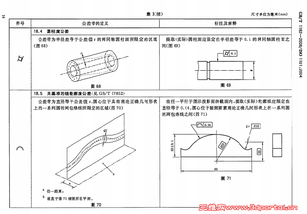

谢谢。图纸上通过什么方式约束这个尺寸呀?
: v: ?: t9 F. J# x学生的意思是比如通过什么形位公差来体现这个要求啊
发表于 2015-5-5 14:13:43 | 显示全部楼层 来自: 中国陕西西安
圆柱度。
 楼主| 发表于 2015-5-5 15:58:09 来自手机 | 显示全部楼层 来自: 中国四川
我爱用acad 发表于 2015-5-5 14:13' {- j! j+ ~- X* n( i* l
圆柱度。
# L( _$ v1 @' s! }
谢谢。倘若圆柱度为0,01,大小头最多出入0,01?(直径方向)
发表于 2015-5-5 16:15:31 | 显示全部楼层 来自: 中国湖北黄冈
xuexi520 发表于 2015-5-5 15:58 static/image/common/back.gif
/ ?0 ?+ N# X0 C$ n4 ]2 Q谢谢。倘若圆柱度为0,01,大小头最多出入0,01?(直径方向)
! t* Q1 O. z7 V# v. T- x# ]* s是的。
发表于 2015-5-5 17:40:26 | 显示全部楼层 来自: 中国陕西西安
3 P% e' d- S9 g* \* Q谢谢。倘若圆柱度为0,01,大小头最多出入0,01?(直径方向)
  V* j" {: ?6 T& N
是的。, T' ~( {7 b+ o8 K; f4 J& r0 e1 B
: F- d6 P9 z' R/ [相关标准及解释:$ m' l. {9 m9 M- ~9 d2 t! U
