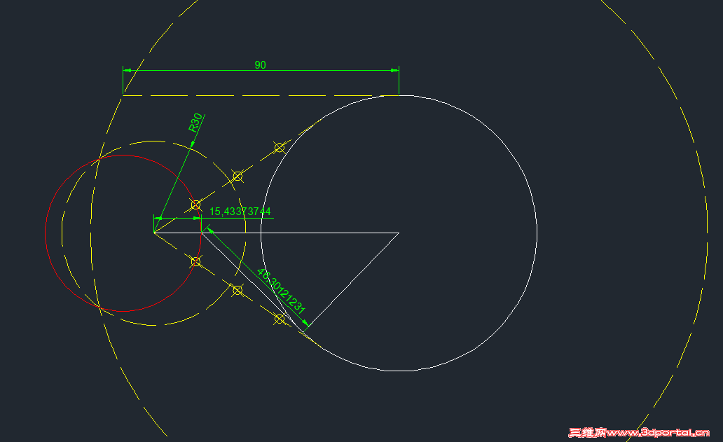

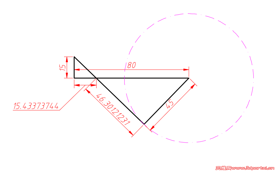

发表于 2015-5-5 15:47:58 | 显示全部楼层 来自: 中国山西太原
找到一种方法(数据结果就免了):
- A* j7 l6 _2 l  Q4 P6 \
) n$ n9 l; i. r; I1 Y  \ xiaotiJ.png # f- o6 m0 c2 X
2005llnn + 5 技术讨论

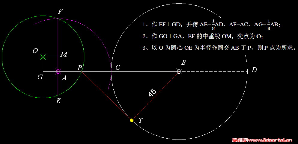

发表于 2015-5-5 17:44:45 | 显示全部楼层 来自: 中国广西南宁
我的解法相似三角形。* c' p# ?+ G* ?5 L5 r% ^
2005llnn + 5 技术讨论
 楼主| 发表于 2015-5-5 17:49:58 | 显示全部楼层 来自: 中国江西鹰潭
gongwen0519 发表于 2015-5-5 15:47 static/image/common/back.gif
9 m8 h& @; U8 @3 W0 g! _找到一种方法(数据结果就免了):
/ M" H8 M1 K/ Q, F/ F有捷径不走,绕这么大的弯?绕得令人头晕。
4 D+ d) L* h8 y( l9 r# t
 楼主| 发表于 2015-5-5 17:51:41 | 显示全部楼层 来自: 中国江西鹰潭
chenmik 发表于 2015-5-5 17:44 static/image/common/back.gif# S& c$ K; G7 e& c5 u$ n
我的解法相似三角形。
. E2 R' l6 ~2 }9 J& S
这才是正解!!

发表于 2015-5-5 21:44:22 | 显示全部楼层 来自: 中国山西太原
oxm44 发表于 2015-5-5 17:51 static/image/common/back.gif
  L" }! w) n& ?# R) J' {2 U& x这才是正解!!
( F7 F1 d6 v3 n& w7 h5 |) j应当说3楼1:3之解法最简。
; Z7 v  l% S! }5 T9 [2 [' ]3 T" l" \) M% e5 o
2楼1:8同样也算“正解”,呵呵。

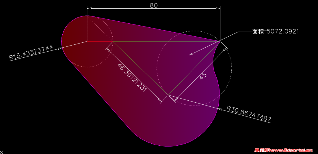

发表于 2015-5-6 17:49:19 | 显示全部楼层 来自: 中国湖北宜昌
! W% P  y# t3 C( R' ~
8 d9 s5 N" O; V* }面积:5072.0921^2mm.当今计算机绘图有了CAGD(计算机辅助几何设计),4 O8 m# o6 |) t2 C5 S* _/ D
我们还在这里练习老前辈因没有计算机辅助绘图手段而采用的古老方法吗?我
6 w5 P2 F3 T1 E+ y0 J: `们不要把精力放在这上面,而应当踩在CAGD的肩膀上研究新的问题.
3 Y1 T: o7 M4 L* L2 m QQ截图20150506172609.png

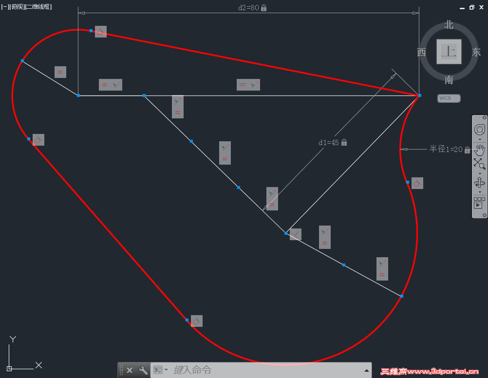

我是练习这一类题喜欢画法几何的,工作了一辈子也不想做了,但现在有了<计算机辅助设计>就不一样了,当然还不止这些.但我的说词不是反对您出题的初衷,因为我看到你的命题,有人用更直接的方法去解,可能他们并不一定了解CAGD.
 楼主| 发表于 2015-5-7 10:11:07 | 显示全部楼层 来自: 中国江西鹰潭
fgg913 发表于 2015-5-7 08:56 static/image/common/back.gif1 Q5 q% |7 R) H* g# K, i0 X! o
我是练习这一类题喜欢画法几何的,工作了一辈子也不想做了,但现在有了就不一样了,当然还不止这些.但我的说 ...
9 P9 ]; _7 Z; n: D0 {
无稽之谈!
2 O" }( j. r$ h) S# |& A* m“可能他们并不一定了解CAGD”,你很了解? 狂得很啦。+ ?$ v, Z( h( y2 x: m. Y
就象11楼所言,约束,你会,我也会,大家都会!问题是,不用约束你会不会?

发表于 2015-5-7 15:14:56 | 显示全部楼层 来自: 中国山西太原
fgg913 发表于 2015-5-7 11:07 static/image/common/back.gif( T5 @$ r' y/ ?$ {9 i
看来问题很严重,可能我的想法是错的,其实你也不必这样激动.; t( |4 v5 q) L
不用约束你会不会?这个题我当然会,不是高中也 ...
* {* ?; {% x3 y& u, H  x* z. }
你大可不必这样,这里是没有硝烟火药就事论事讨论问题的论坛,oxm44先生顶多也就是诘问一下而已。
# ?8 \4 k7 p: i0 H) l/ I
) a. X* h7 K' r% I/ g不妨多看、多参与、多发表。7 V& P! P) `; _) `8 j' k
! M8 T0 L; t1 h+ _1 P) r9 m- m
显然,Computer Aided Geometric Design 是甩掉丁字尺、图板而进化的一类套餐,但同样也只是人们使用的工具,至于是否需要踩在CAGD的肩膀上研究新的问题,答案是肯定的、必须的,但群体针对性太强,有专业课题性,似乎超出了....范畴,不过,稍微简单的一些问题也还是可以拿来研究的嘛。
& T0 {2 U0 N. l7 T' A( n! ^; i, ^# g# M9 y9 E3 q
以下两个事实肯定是存在的:
$ M" H: o3 n# U# Y" p" E- c6 O- W估计好泡网年岁较长的有相当一部分坛友也是无产阶级贫下中农出生,“苦逼”时代也都有过点着蜡烛、煤油灯趴图板的经历,如今大都吃上了CAGD套餐,都在有所作为。
- p2 n8 @$ B& [- r! Y9 y工科学校里的画法几何课程有时确实能把人搞成精神分裂症,但其广泛的实用性早些年确也使诸多工程的马前卒受益终身,也有不少人“感动中国”。
* s5 V6 |# j  N4 q3 c
4 O1 Z1 s# y7 O. }长矛、导弹并举,何乐不为?

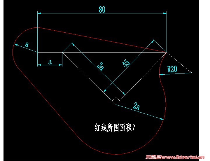

发表于 2015-5-8 16:12:20 | 显示全部楼层 来自: 中国广东惠州
