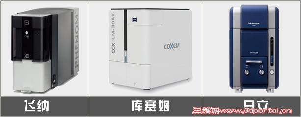

外观PK
   这项对决有一些鸡肋,关于外观的PK属于仁者见仁智者见智,凭借小编的审美COXEM无疑更“像”一台电镜,飞纳和日立更像一台PC机的机箱。

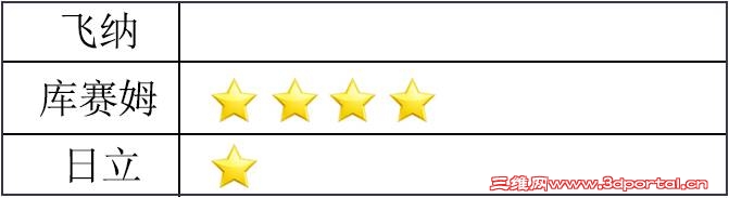

COXEM(库赛姆)和日立台式电镜选择传统的钨灯丝作为发射源,而飞纳(FEI)则采用六硼化铈作为发射源。就发射源本身而言,飞纳(FEI)采用了亮度更高的六硼化铈作为发射源,这一点是值得肯定的。但是,从理论上来讲,原本采用亮度更高发射源的飞纳(FEI)台式电镜应该在分辨率上至少优于高分辨率的COXEM(库赛姆)一倍,但实际从三家的分辨率和用户的使用体验上来看,飞纳(FEI)台式电镜的分辨率优于日立却远不及COXEM(库赛姆),在这一点上,小编认为还是各家的光学系统设计不尽相同所造成,分辨率的高低代表了此台式电镜光学系统的优越程度,这点大家可以多进行拍照对比考察。
接下来谈谈电镜发射源PK中三个最重要的参数比较——束流稳定性、易用性和性价比。飞纳(FEI)采用较为昂贵的六硼化铈作为发射源,但其在束流稳定性方面表现不佳,不稳定的束流会影响能谱分析的准确度,且一旦电镜意外关机,抽真空就需要10小时之久,这样的表现也让使用者有点伤不起,换一次六硼化铈灯丝的费用大约是钨灯丝的10倍且必须专业电镜工程师操作更换的时间成本也是让很多使用者头疼的事情,而飞纳(FEI)在使用了这么昂贵麻烦但高亮度的灯丝后,分辨率却仅仅压过了日立台式电镜而已,可见FEI在光学系统做的实在是不行。

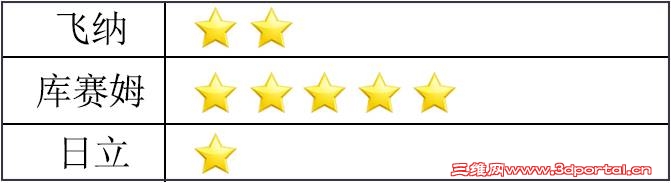

此轮PK也是台式电镜的核心数据PK,分辨率最高的是COXEM(库赛姆)(30kv下8nm),其次是飞纳(FEI)(30kv下17nm),而最令我们奇怪的是日立台式电镜没有公布他们的分辨率数据,据调查,日立台式电镜的验收分辨率大致在20nm—30nm之间。电镜的分辨率代表了电镜的制造水准,台式电镜是介于光学显微镜和大型电镜之间的分析设备,如果分辨率表现不佳,则不如购置一台分辨率较高的光学显微镜了。而COXEM(库赛姆)为什么能把分辨率做的那么高?经小编调研,COXEM(库赛姆)在光学系统设计方面确实有可圈可点之处。它打破了传统台式扫描电镜采用BSD探测器成像的局限性,利用创新的双聚光镜成像技术,采用大型扫描电镜成像方式,使用二次电子探测器作为基础成像单元,从而可以获得更高的分辨率(<8nm),是真正意义上的高分辨率台式扫描电镜。这一轮的PK结果显而易见。

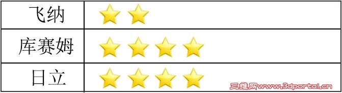

性价比应该是大家最关心的,总体来说COXEM(库赛姆)价格比较合理,性价比也比较高!飞纳(FEI)的目前在市场上的价格卖到14、15美金左右,个人认为暴贵,飞纳(FEI)裸机的价格是6万美金左右,能谱3万美金,合起来价格也就在9美金左右,那些卖到14、15美金成交的企业不知道是否有什么内幕发生。日立的市场报价在16万美金到4万美金之间,跟低端的大型电镜的价格差不多,性价比不高!
