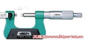

今天看见图纸上只标注了一个m40*2 -5g6g.   学生只知道用通规止规去检测,以判断合格性。请问老师:除了这个,还需不需要按泰勒原则进行仔细测量各参数进行检查啊???

通止规是最合理的方法,找不到通止规时才会去测量单个参数。

# ?3 ^" `( P- t1 F  v谢谢。有一个重要的问题是中径有一个公差,如6g.这个需要单独测量不啊??

测量螺纹有专门的螺纹千分尺,千分尺测头是尖的,一头V型

. j% v/ q% u* {7 \( z谢谢。老师刚才提到仅仅用通止规进行检测,言外之意不需要用螺纹千分尺进行中径的检测,即只要通止规满足要求,即被判断为合格?谢谢
发表于 2015-5-5 23:10:13 | 显示全部楼层 来自: 中国安徽蚌埠
通止规测量范围,只能判定是否合格,不过规格有不同的通止规,种类繁多) R5 P$ ?6 G' @( V
千分尺有读数,然后比对标准,判定是否合格

螺纹检测一般使用通止规检测,但也要使用中经千分尺检测一下中径,因为通止规合格,但中经不一定合格,因为影响到通止规的因素很多,同时我们还要使用千分尺测量大径;这些都是检验螺纹的基本常识,供参考

可以用三个等径微型钢球或钢柱放入螺纹中辅助测量。

通止规是指检查中用的,效率高。
' {- d6 b- ^4 b" I数据测量,是分析用的,比如出现了不合格品,如何进行对加工工艺和参数进行改善,就需要这些了。
( |& K( Q' _# T1 D( S平时,有通止规检查就可以判定合格与否了。
