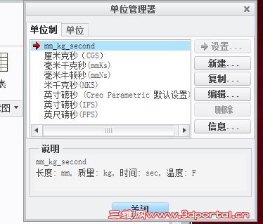

各位老师好。选择mmns模板,proe5,0以前的版本可以在文件里看到其他单位,比如速度,热量等等。求creo2,0在哪里看啊???

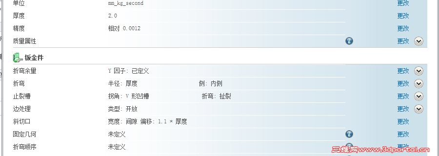

发表于 2015-5-6 21:38:00 | 显示全部楼层 来自: 中国湖北黄冈
在“文件、准备、模型属性”菜单下面,点击“模型属性”后,在出来的界面点击最上方的“单位”右侧的“修改”按钮,出来的对话框就是原来的单位更改设置框。见附图。
 楼主| 发表于 2015-5-6 22:42:27 来自手机 | 显示全部楼层 来自: 中国四川资阳
谢谢。我的意思是基于mmns模板下的其他变量的单位呀。。比如速度的单位是mm/s等等。。。

0 j3 B, Z# N+ D0 V
& [5 ~# b: _; d- E8 N$ k* A% p$ J, P1. 新建单位制,
& O: I% ^" K" ^( E0 p8 j/ F1 h+ Z2. 以mmns单位为模板,改变某些单位,再命名存储。

  K* o+ U" R0 ]+ ^+ y8 i如果自己要新建一种单位组合,1 a. A/ b2 c# P. d3 D
1. 就新建一零件名,单位设置为mms。按照我在2楼的方法、4楼所说新建一个单位、先把默认的名字改变(比如ABC),
/ D5 c' i+ V# f+ h8 U5 v/ C# q2. 选择要设置单位的种类,再别按自己的要求设置长度、时间、重量、速度、温度等单位;
0 G4 R0 o1 x6 Q$ I5 d3. 按4楼附图中的“设置”(这时不再是灰色的、可以使用它了)按钮;" o2 |# ?3 Z9 j; M6 b& W) Y1 P
4. 在出现的对话框下面确认实际大小转换是按1:1(即下面一个选项、不要选1:25.4),确认。4 W9 m5 e0 |, b/ E
   OK零件的单位就是你要的了。
' f# b. d6 P8 T$ c: s! y/ \& c
  F, S0 l" z7 \) ], N# p比如如果要将零件的mmns制单位换成其他单位,就在单位框里选择要用的单位、点“设置”按钮“ 、再在出现的对话框下面确认实际大小转换是按1:1,即模型实际大小不变,但数值相应变了。
$ }  u' z9 ]! m5 v- H, r    如果先是用英寸为单位。则要转换成mm时要选择第一项(也就是1:25.4)),
