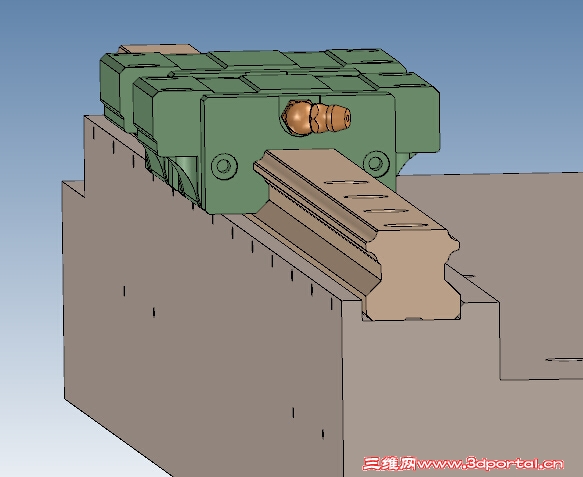

( N6 ]& a1 _$ w我现在用的方法是加工一条基准,然后从一侧顶着线轨,使得线轨仅仅靠着基准。但是我的那条基准,长度500mm,最好情况是直线度一丝。4 q& W  J/ n  _6 \5 A# [1 w0 y, x
我看了一些影像测量的仪器,他们的线轨的安装是两边用销钉顶着,然后哪边需要调整,就锁哪边的螺钉。是不是因为测量的仪器,受外力很小,就可以用这种安装方法。?这样直线度能调到很高吗????4 p& M' b, u8 A* j1 M5 E" ]* s( U9 H
发表于 2015-5-9 11:11:43 | 显示全部楼层 来自: 中国辽宁沈阳
chenjinming 发表于 2015-5-9 10:23 static/image/common/back.gif: @0 E8 p% M7 p
我现在用的方法是加工一条基准,然后从一侧顶着线轨,使得线轨仅仅靠着基准。但是我的那条基准,长度500m ...
+ `6 ]. i! C5 R, A* b$ {- Z* }上一图片导轨的直线度依靠你的加工面精度进行保证,由于装配误差,导轨的最终直线度会比定位面精度低1-2个等级,对于500mm长的定位面使用加工中心精铣能够达到6级精度,对应的直线度误差是25微米,加工完成后倒角并使用油石荡几次,直线度会稍有提高,但是也不会高很多,如果想要达到1道精度你需要大批量生产然后从里面挑,通常高精密设备不这样做。
# `% ~" c& l$ ]* {; ~, _对于下面的图片,精度完全依靠调整,用于非标单套高精设备,直线度全靠测量仪器和钳工本事。

) E4 N4 G* e$ Q# g那我装上线轨再打表,都有10um以内,岂不是很好咯????

- w: v3 {& \3 C, l1 t- v打表测量是相对精度,实际检测的是对应基准的平行度,通常使用标准的滑台或者其他装置作为基准检测之后代替直线度,检测精度取决于作为基准的滑台精度。
