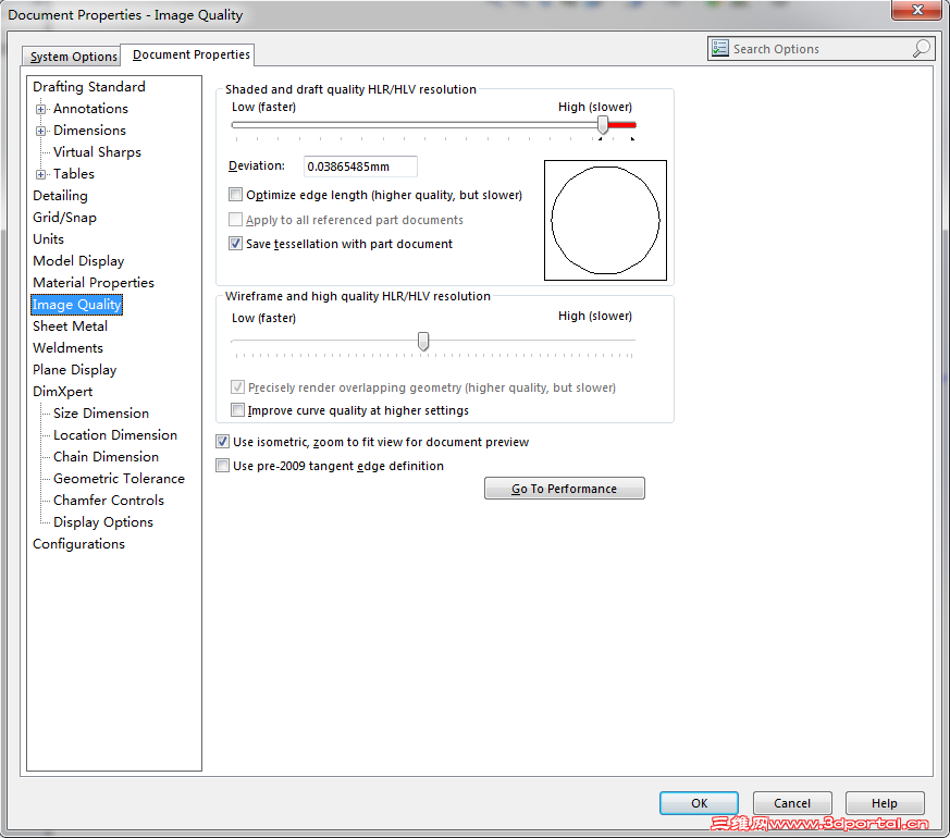

发表于 2015-5-11 15:57:48 | 显示全部楼层 来自: 中国辽宁盘锦
Roystudio 发表于 2015-5-11 14:36 static/image/common/back.gif7 V  Q+ Q; D( N" q& p
谢谢提供思考线索~~
& }5 k- \+ \4 I' T# R  ~7 w- T$ W5 J
细节还没有太多、目前的设计进度只相当于总体的5%左右、装配体已经异常的几百M大 ...
) K7 c6 Q$ y- [
这里的设置呢?
 楼主| 发表于 2015-5-11 17:36:54 | 显示全部楼层 来自: 中国广东广州
阿帕奇 发表于 2015-5-11 15:57 static/image/common/back.gif  d  X3 m/ r1 ]0 D
这里的设置呢?
5 [* X# ?- Q  A* M, [检查了、文档属性这里是软件默认的普通水平、没动过、第一栏比上图的允许误差更大:2.77483289mm
