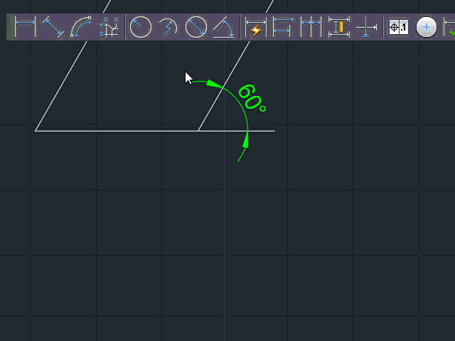

[已解决] 这种标注怎么标
发表于 2015-5-10 19:49:10 | 显示全部楼层 |阅读模式 来自: 中国陕西咸阳
本帖最后由 唐昕晨 于 2015-6-24 20:41 编辑 % `/ n) V8 I3 j4 b
) s6 N+ u' E5 `( J7 A/ d% {这样的标注怎么设置7 R+ M& H4 R. g) e

我记得编辑尺寸里有个旋转选项的,你试一下。我现在是用SW出工作图,很久没用CAD出图了,再者这个功能本身就用得少,高不太清楚了。

标注里有个倾斜标注,图标就是倾斜的样子。
+ n/ ~! c5 z( w# v: Y$ u正常标注后,点选命令,选择需要倾斜的标注,输入倾斜角度就可,
2005llnn + 5 应助
发表于 2015-5-11 09:15:24 | 显示全部楼层 来自: 中国湖北武汉
正常标注,标注——线性,后# A$ w  i( ?. H
倾斜——角度。
2005llnn + 5 应助
