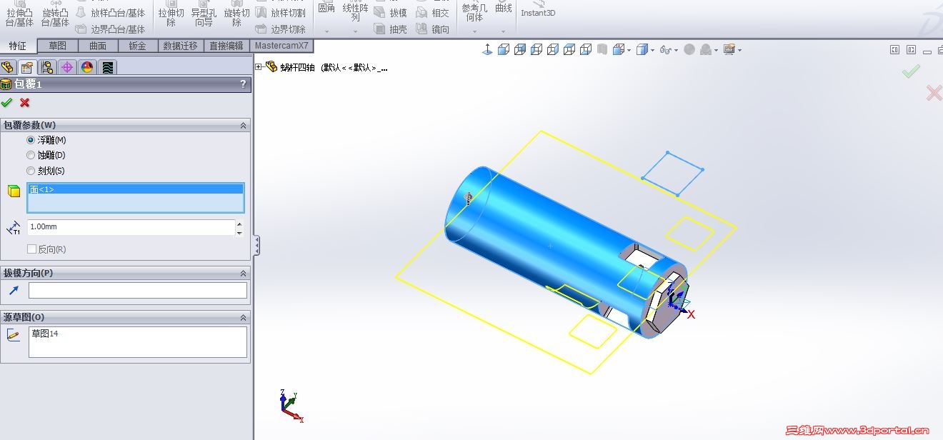

- f) [% r  n3 U如图,包覆功能是用平面的草图,包裹到圆柱面上生成特征。我现在需要的是圆柱面上的特征轮廓草图,展开到平面上。. o# {4 i0 d! v
在我选择面的时候发现出来的黄色线就是我所需要的,请教如何让它变成实体线段,谢谢!

寂静天花板 发表于 2015-5-11 19:54 static/image/common/back.gif
) l  ^. r4 C, U6 t$ Y# }不可能的,因为包覆就是要包,而曲面的展开则2015版的新功能。2 l2 U* p' }1 N! F  E9 Q& e
之前的版本你只能使用钣金展开方式
/ x, \) o3 B9 c2 r% c  ~谢谢,真的没有办法快速实现吗?看来我必须得去研究钣金展开了...
