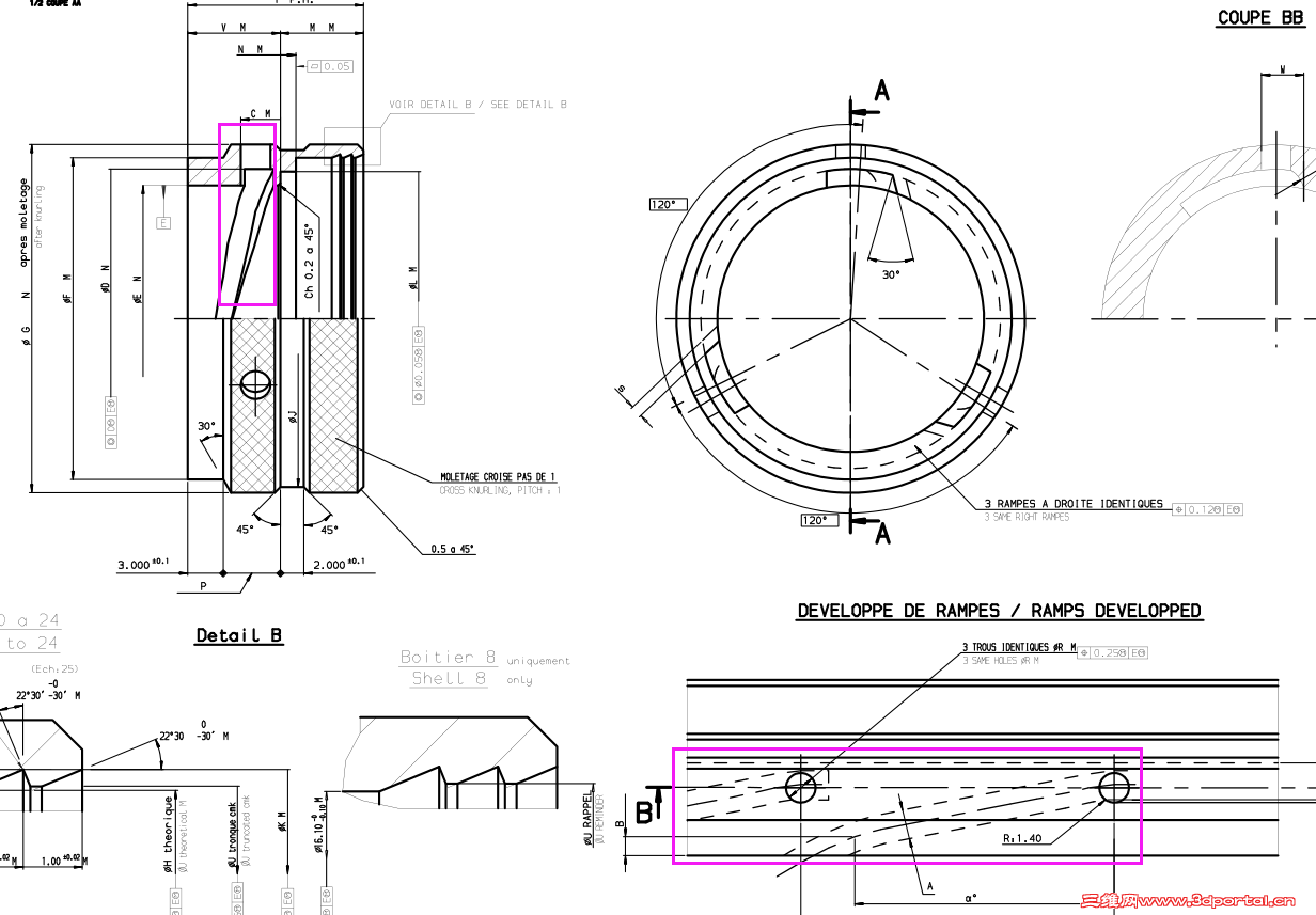

  {: L; D$ T6 j' [4 ?3 n1 ~5 b请教各位师傅大侠,内圆里面的小槽子怎么加工?万分感谢!是三段小槽子,分开的

成型刀,数控车加工;参照三头螺纹,大导程,大螺距。还是较常见的。
发表于 2015-5-13 00:00:28 | 显示全部楼层 来自: 中国广东深圳
把四轴摆一个角度用T刀可以

谢谢师傅们的指教,忠心的感谢!我们目前的设备只是最普通的数控车床,估计应该做不了

旋风铣

怎么旋风铣,师傅?

感觉就是3头螺纹 螺距大而已

, L, [+ }' q1 ]' ^槽子一头不通,又没有退刀槽,所以不能按螺纹加工。

数控车床没有问题,有c轴可以把刀架改造一下,裝把刨刀加工

我记得以前哪个师傅说过类似的零件,好像是用宏程序控制的,图纸没有看清楚,不知道是变螺距的?还是等螺距的?' y8 b; f5 v  M/ O
螺纹槽子开口那里有一小段好像不是连续的?

应该有个展开角度的,用勾刀X, Z , C 三轴联动一层一层的刮吧,好像是这样做的。

应该是专机做的零件。是用普通车床专门改造的。
