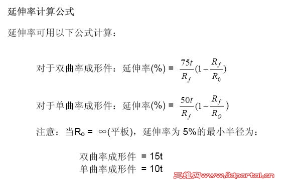

在NACE-MR-0175标准中提到这个外层纤维形变这个概念,从本论坛找到了计算公式,但是我想知道该公式的出处,谁能帮忙告诉一下??谢谢……6 L6 g; j" V. {+ j0 u
延伸率计算公式
延伸率计算公式
