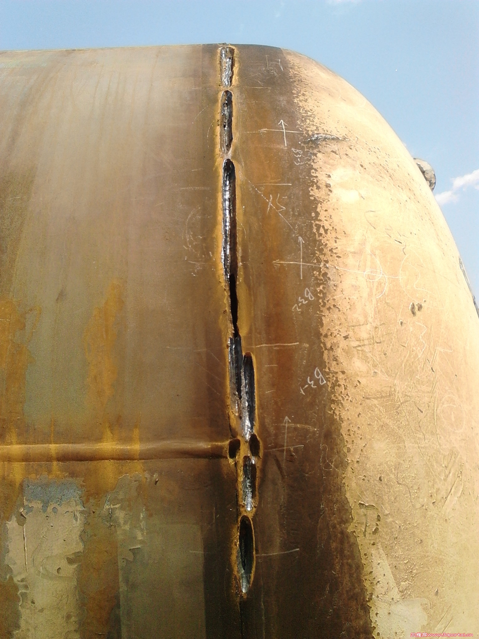

zhoushan403 发表于 2015-5-16 08:01) g2 F1 Y# q3 A& L% d# }. i 哈哈,顶顶院士。- ?. W( a& R$ q: S- A8 X0 d, H9 @ 都贴了片,估计是带压容器。 9 j* _* T( L4 }% u+ r估计是最后一条环缝,打底时不老实。
yanf 发表于 2015-10-8 12:57 5 D0 T/ ?" f0 X' h见过比这更恶劣的维修方式:直接割一块下来,再焊回去。
我爱用acad 发表于 2015-10-11 19:52: G+ M' V2 B( Z, p4 _/ x6 m 可否先在内部焊一遍,相当于打底,再在外边焊满。
binghai05 发表于 2015-11-6 09:30 5 t- H1 `5 s$ o# t. _# c4 g$ I0 d这么修,高压力没多久外面还得裂
