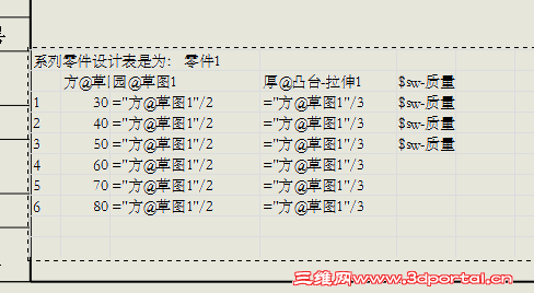

哪位朋友知道,在系列零件设计表中如何自动插入不同零件的重量
发表于 2015-5-14 07:34:34 | 显示全部楼层 来自: 中国安徽蚌埠
做好系列表后,一个配置一个重量,重量自动计算" N" L' T3 E# B% i; m. U
阿帕奇 + 3
 楼主| 发表于 2015-5-14 13:27:45 | 显示全部楼层 来自: 中国河北廊坊
试了一下,在工程图纸上插入系列零件表后重量栏还是显示$sw-质量,而不是具体数值,什么原因?
: C& c1 S* P. G6 q# x再次请教
 楼主| 发表于 2015-5-14 13:30:07 | 显示全部楼层 来自: 中国河北廊坊
发表于 2015-5-14 16:49:17 | 显示全部楼层 来自: 中国安徽蚌埠
本帖最后由 jinqin11 于 2015-5-14 17:01 编辑 ( H7 b9 t1 F0 C; k$ R
1 j7 n+ `5 O( e一个配置一个重量,不能全部显示,以为按下重建模型重量会变,实际不变,求解释
