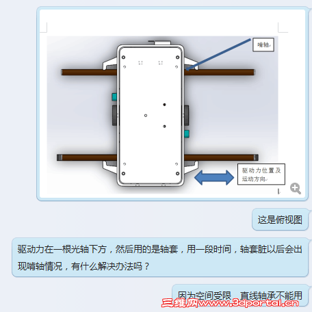

QQ图片20150514164144.png 求助大家:左右直线运动,用的是igus的轴套,用段时间就会出现啃轴的情况,问了他们的技术人员,他们说这悬臂长,没有什么好办法,请大家帮忙给点好建议。跪谢。- e! e" ?' }7 i! c) L# f7 T& \; U

发表于 2015-5-14 18:53:56 | 显示全部楼层
想办法把驱动放在两根轴中间去。
发表于 2015-5-14 19:48:29 | 显示全部楼层
不平衡,轴没有做处理吧
发表于 2015-5-14 19:50:17 | 显示全部楼层
可以改成滾動嗎

发表于 2015-5-14 21:36:29 | 显示全部楼层
增加横梁刚性。
$ L" R3 j5 q. {% @* g还有可以考虑用大的轴套

发表于 2015-5-15 09:47:59 | 显示全部楼层
是不是导向轴刚度太差,导致轴套与轴之间别着劲啦。
 楼主| 发表于 2015-5-15 11:18:45 | 显示全部楼层

  ?% D$ x! T) ^; z  T: E. c5 w想办法把驱动放在两根轴中间去。
0 B* L7 G* ^; k中间有电磁铁,接近开关跟RFID,空间很死,我现在就在尽量减小两轴的间距和驱动中移,谢谢你
 楼主| 发表于 2015-5-15 11:26:56 | 显示全部楼层
我爱用acad 发表于 2015-5-15 09:47 static/image/common/back.gif5 n# i+ Y/ V; \$ `
8 s/ D1 T5 ?( G9 H
是的,我们用的滑动轴套,本身有很大的间隙,所以导致轴跟轴套之间较劲,所以不知道怎么解决,滑动轴承尺寸大,位置空间受限了。

3 T& s" t9 L! F/ t" m* U* O9 k QQ截图20150515112440.jpg
 楼主| 发表于 2015-5-15 11:31:45 | 显示全部楼层
ryouss 发表于 2015-5-14 19:50 static/image/common/back.gif6 A6 S: a+ o5 G7 s) K) d
可以改成滾動嗎
' \$ [9 T5 P  D/ {
是的,俯视看过去,下轴用的是两个轴套,上轴用的是深沟球轴承在上滚动,就是用一段时间,下面的轴套滑动不够灵活,就会出现卡轴,运动不顺利的情况。

发表于 2015-5-15 11:49:24 | 显示全部楼层
将滑动轴承还为滚珠轴承。
发表于 2015-5-15 18:49:00 | 显示全部楼层
你可将轴套改为直线轴承就行了.
0 F9 e4 L5 v1 V* W6 C' w9 J! e
发表于 2015-5-16 22:51:31 | 显示全部楼层
更换成直线轴承基本就能解决,但是直线轴承比滑动轴承的间隙更大,在往复运动过程中,托板会有摆幅,如果不要求精确定位的话不受影响,仅将从动侧更换成直线轴承或者加宽L1尺寸能略有改善,如果涉及到定位精度,建议使用圆导轨。
发表于 2015-5-16 22:54:37 | 显示全部楼层
如果对现有状态无法做更大的调整,可以在轴外侧家装风琴罩,加工导向套端部圆倒角,在导向套内部加工一环槽作为集油槽,装配时多注润滑油,使用寿命能长些。
发表于 2015-5-22 09:20:39 | 显示全部楼层
没太看明白,一个视图不清楚。
+ W4 t1 m1 [6 ]" j# u/ U9 B+ r; o" P1.适当增加L1长度及加轴套长度
( z0 U: N7 O/ r& u2 F. K" t& d, y; y2.驱动力尽量置中
$ ]9 D# ?1 h; q4 c( q3 s: o3.变滑动为滚动
! B& x& X+ O- b
发表于 2015-5-22 09:52:30 | 显示全部楼层
楼主的意思是对现有状态无法做更大的调整?所以最好的方法还是加长轴套或增加轴套数量吧。

发表于 2015-6-11 14:43:33 | 显示全部楼层
liming2113141 发表于 2015-5-15 11:29 static/image/common/back.gif
6 y) ~5 H2 P( Y8 Z) p2 ^震动的原因可能就是因为你们的间隙过大的原因,试试将导向加长,间隙小点。可能效果会好些。- x$ u( Y6 }. M0 V

发表于 2015-6-11 21:47:20 | 显示全部楼层
: k+ ~3 m' l) p0 j% C
liming2113141 发表于 2015-5-15 11:26 static/image/common/back.gif
4 Z) g+ |' u2 T3 n% R是的,我们用的滑动轴套,本身有很大的间隙,所以导致轴跟轴套之间较劲,所以不知道怎么解决,滑动轴承尺 ...
# t" t2 C" E: D2 F9 m; Q, z, H滑动轴套的间隙过大是其他条件相同时啃轴的主要原因,你用脚钩爬过水泥电线杆的话就有体会了,实践一下吧!
