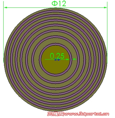

问题点:刀头的直径0.25,圆的直径为12,如果用刀把这个圆分成面积相等8等分圆环。
- P& Y- H; S2 W( I5 N; U( J8 S在实际生产中,因为刀头宽度有好几个规格,圆的直径有好几个规格,每次都是不断调整; N: O) j. x5 S- l. j% e
采用逼近的方式。有没有通用的方法。
( `! g0 f6 f* L; _
& U1 I) f6 t. R' f& J4 {( f. b. q' |/ r3 T% A; ], V9 }
 楼主| 发表于 2015-5-15 17:16:12 | 显示全部楼层 来自: 中国广东广州
寂静天花板 发表于 2015-5-15 15:41 static/image/common/back.gif
" \: `, [1 K$ K哪个是0.25,哪个是12,你不会让大伙猜吧,从你这个图能看出什么来
% g9 K, k! m' E; C% Z7 Y谢谢!根据你的建议已经更新图片!

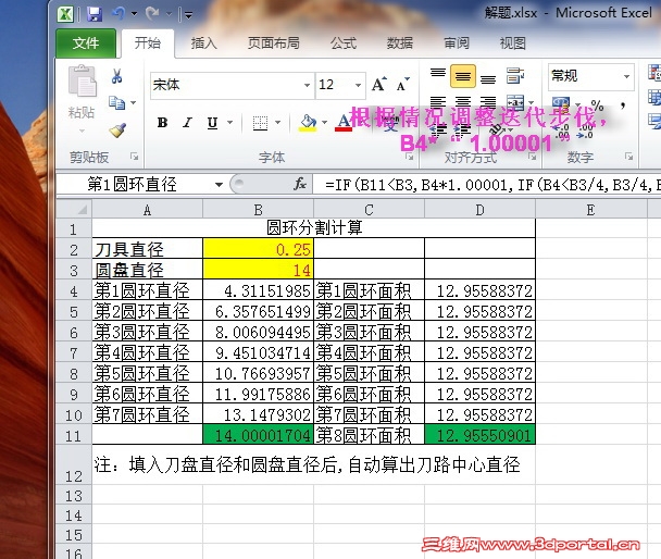

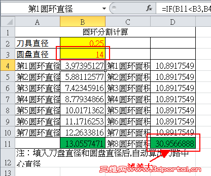

解方程组。可以编程序迭代来解。简单的话可以用excel来解。
解题.rar
9.34 KB, 下载次数: 8
手动计算
解题.rar
9.41 KB, 下载次数: 9
自动计算

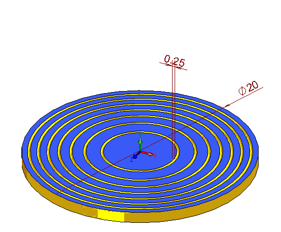

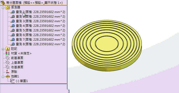

像这样吗?
$ l1 ?/ _( _+ j' o6 o4 X% E$ x! H 121212.gif

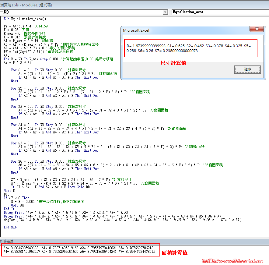

參考用EXCEL_VBA的試誤法  E* w. Z5 m5 t# z% x
允許誤差精度可調整 E值(預設為0.015)及STEP 的值(預設為 0.001)
! G0 ?& S% R& ~$ r& e. p, Z& v. K( y5 H/ F% M2 a4 t
第一次啟用EXCEL 宏之操作看如下 5#. T& S* L+ G+ m$ P+ F( y
http://www.3dportal.cn/discuz/fo ... wthread&tid=1451640 3 d' S7 b2 Q8 B6 _& z! u  J; r
0 }! x: o- O! j7 v8 F( E9 I+ T' N試誤法之前也有做過參考如下 24#
' e6 Z2 h; e9 ehttp://www.3dportal.cn/discuz/fo ... wthread&tid=1443499

发表于 2015-5-16 12:02:03 | 显示全部楼层 来自: 中国浙江嘉兴
zbj 发表于 2015-5-16 01:13 static/image/common/back.gif! Q  n. L5 P0 r/ l- v1 j
$ Y/ u& I; ^2 N% Z
若是更動圓盤直徑會有較大誤差
) h5 g+ h. u) Z

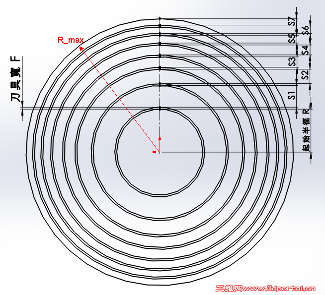

用6#試誤法,E=0.005,R_max=10,計算約要15分鐘" F+ r, L: t+ V0 R$ T
' F1 \' \+ w% M/ S" q/ \1 g) _1 G
R=3.099, S1=1.214, S2=0.911, S3=0.756, S4=0.657, S5=0.587, S6=0.534, S7=0.4920 `1 s5 H% x2 l7 u
! k' O# o; w' i5 m/ w
Ar= 30.171230668136 A1= 30.1755252252942 A2= 30.1567981914869 A3= 30.1725595618301: U6 }5 M! G" Q5 _" Q9 b0 r
A4= 30.1698735001114 A5= 30.1715636769591 A6= 30.1667915977182 A7= 30.1528052272335

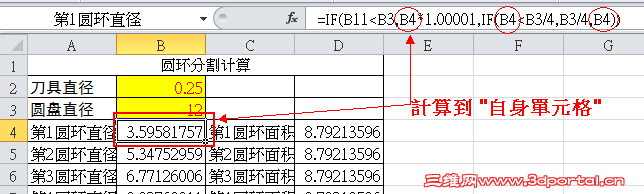

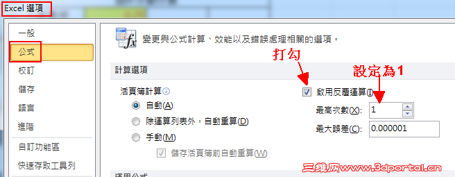

有關 excel 的另個提示
$ D) i1 r7 v& e3 B, v# w' o當有計算到自身單元格時,反覆運算要打勾且最高次數要設為 1,參考如下  I( f% o9 P% R1 E' _7 G

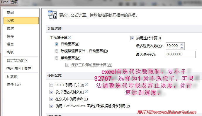

9 J0 p/ F3 L$ I: ]; ~3 F迭代算法excel是有限制的,次数不能超过32767,所以遇到计算量大的话,只能加快迭代步伐,并降低精度了。迭代步伐可以自选,优化算法。我只做了很粗略的计算。
3 J7 C  q" I8 y/ g' E! \& @" a" x6 A! [% s1 s- _1 P
梁大vba运用自如,佩服的很。+ h. m6 {) S' s# G# {3 h, b
6 P. A( M+ s: i; F五楼的技术没悟出来。' j7 {9 @8 V- u

試試多次運算看看,會呈現不可預料之結果!

我设置的迭代终止条件为第八直径不小于圆盘直径,这个可以修改。再者要调整迭代步长及算法,避免到了迭代次数上限还没有算出结果,这是要出错的。

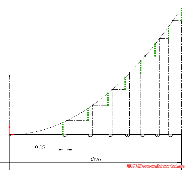

, x! b) o# r: ?, u俺的愚笨地认为,这只不过是【面积比】的问题,一条代表了二次方程的草图抛物线即可解决;7 J) _# k/ h% I. v
原来内里可包含的知识是那么多,更是牵涉到微积分及迭代等等的深奥理论。实在汗颜。
# A. G) m4 s4 O6 y* R' S
5 {$ K) n! m8 {9 c8 p- f还是硬着头皮,把拙劣的草图贴出来,图中绿色的虚线设置了等长,至於那条曲线只不过是一条现成的抛物线(不是方程曲线),其焦点长度随便即可,不影响结果的。- x( `' f1 e4 Y' \! B9 |+ J$ d

看了几位朋友的做法,个人认为还是这位大鹿朋友的最简单; y" u# R0 N; z# V6 r
因为俺不懂什么叫VBA,微积分更是已经还给老师了。。。
6 r! j4 Q! ?3 d) K* Q  F大鹿的草图看上去真清晰,但是俺还是没有参透

高。把二次变量转变为一次函数,实现了约束,实在是高。并且具有推广意义。

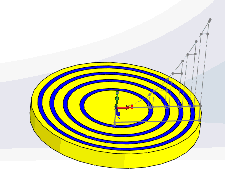

鹿大,鹿大一语惊醒梦中人!将面积差用2维草图表达,真心赞!
; r1 V% y: O- I/ u" b向鹿大学习:8 O1 ^4 z3 X7 C8 q
