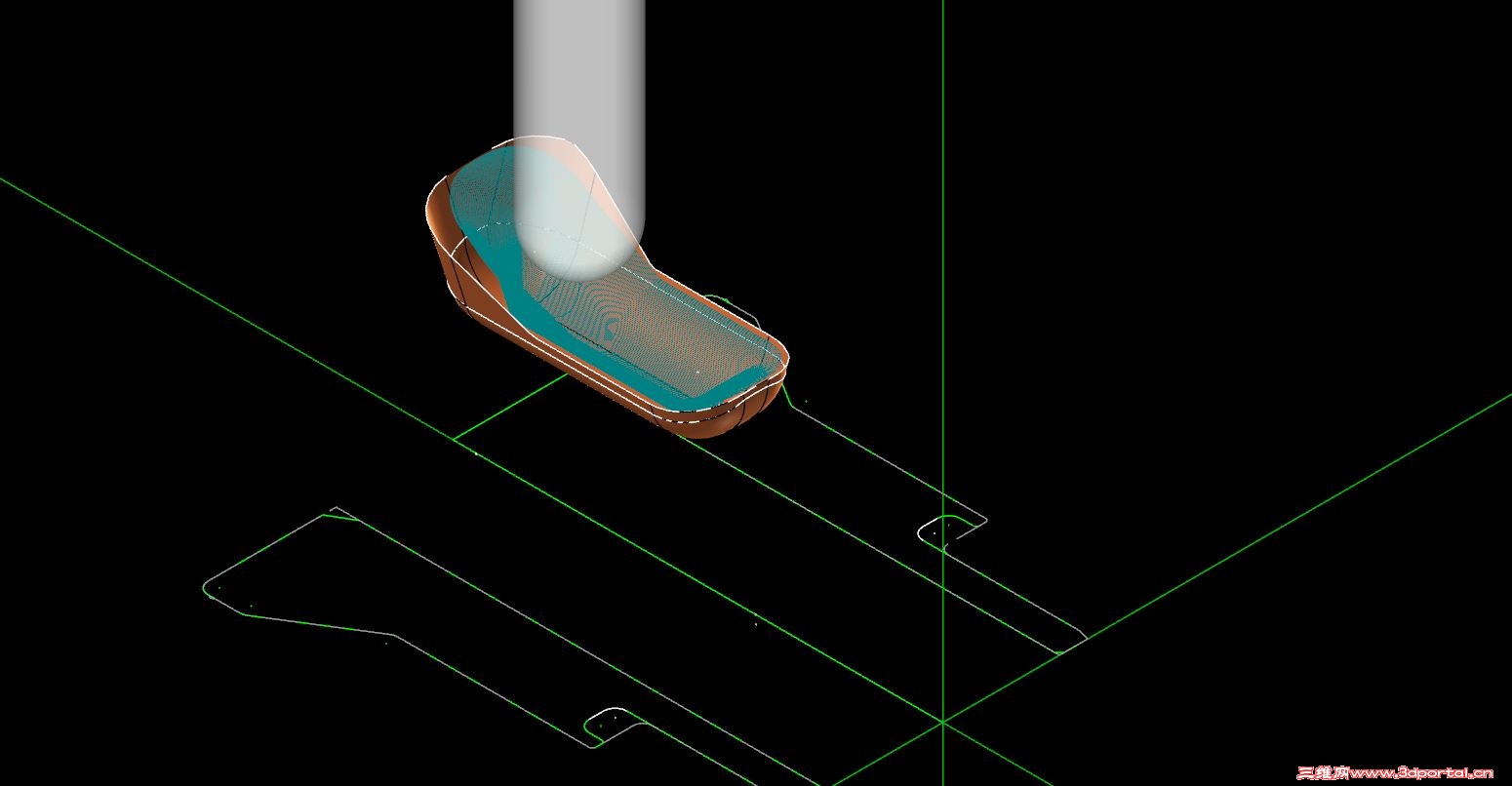

[求助] 四軸銑削請教....
发表于 2015-5-18 11:36:20 | 显示全部楼层 |阅读模式 来自: 中国台湾
本帖最后由 lin407 于 2015-5-18 17:26 编辑 9 s' l6 g0 u/ J
: I$ B+ e5 B5 H2 p3 a! b

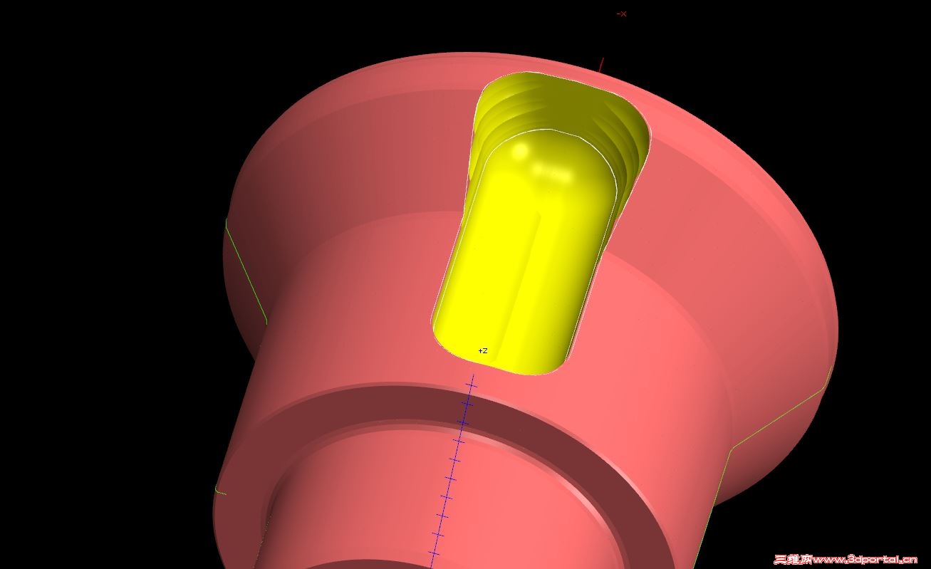

請問我用4軸銑這個側邊挖槽  怪怪的4 X$ l( J2 e8 I- @. s: }# j
# \9 w$ V, o3 Z2 \2 v2 _是哪邊有問題嗎  謝謝9 a% k* ^" U  L& V* l3 }
& `7 }) p$ g+ l6 a
附上X8檔...請前輩看一下  謝謝2 @) N4 e* p" h+ o' P  l4 {

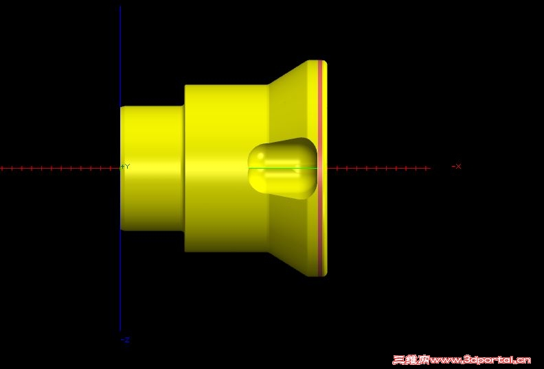

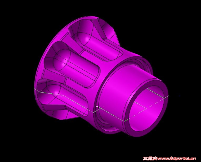

发表于 2015-5-18 20:33:54 来自手机 | 显示全部楼层 来自: 中国河南安阳
这个定轴加工不就可以了?
 楼主| 发表于 2015-5-18 20:41:14 | 显示全部楼层 来自: 中国台湾
請問大大是哪個指令
- Q* V2 c9 U1 r2 I
发表于 2015-5-18 21:18:40 来自手机 | 显示全部楼层 来自: 中国河南安阳
利用平面定义,所有策略均支持3+1。或者直接利用路径旋转做旋转路径~

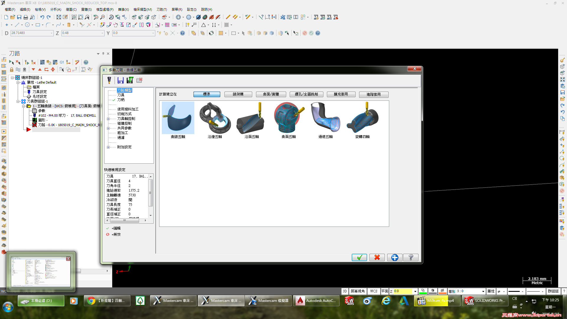

 楼主| 发表于 2015-5-18 22:30:47 | 显示全部楼层 来自: 中国台湾
請問大大是用哪一個功能   搞到頭很痛

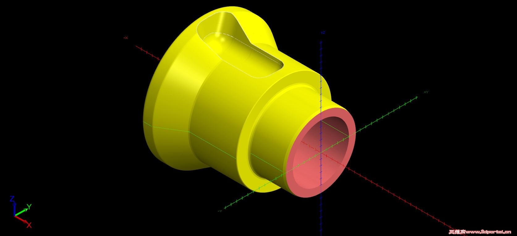

 楼主| 发表于 2015-5-19 14:59:29 | 显示全部楼层 来自: 中国台湾
定軸完成後..上面曲面有點奇怪% h3 u9 F8 O3 k  G
好像沒有旋轉角度銑....請問哪裡要改7 m0 A' d7 }6 z) Q) o

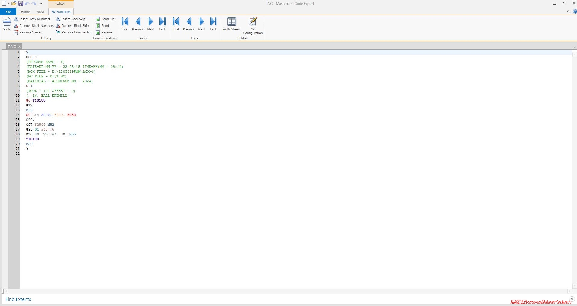

 楼主| 发表于 2015-5-22 08:20:14 | 显示全部楼层 来自: 中国台湾
終於用出來了...可是轉出來程式是這樣0 P/ f) k* k( Y
是後處理的關係嗎?, T* ?( t0 p' V! l. Q( v3 W
" M  N$ N& R& }, Y2 ^
A
A
B
B
C
C
发表于 2015-5-22 13:14:36 | 显示全部楼层 来自: 中国上海
lin407 发表于 2015-5-22 08:20 static/image/common/back.gif
& Z+ p5 m3 D7 `. p終於用出來了...可是轉出來程式是這樣: Q/ p0 ^" D) ^) |) n+ w
是後處理的關係嗎?
+ [& l6 h& o9 H6 d& ~9 l
你用的是车啊,呵呵,坐标系有问题.
发表于 2015-5-22 13:48:19 来自手机 | 显示全部楼层 来自: 中国河南安阳
服了……四轴和车区别大了~
 楼主| 发表于 2015-5-22 19:02:50 | 显示全部楼层 来自: 中国台湾
是這樣喔難怪沒程式 ...所以要改座標系嗎?; P  B4 ]; A/ Y1 P: A1 f

发表于 2015-5-26 21:45:27 | 显示全部楼层 来自: 中国江苏苏州
做一刀路,然后刀路在YZ平面旋转
 楼主| 发表于 2015-5-26 22:44:23 | 显示全部楼层 来自: 中国台湾
我用曲面高速加工做了   只是時間有點久....
