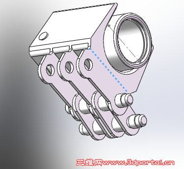

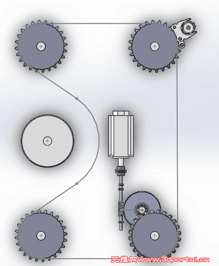

4 L# C$ S- A3 v- g* y' A: F9 }各位老师们,因为才学习sw软件,最近在设计过程中需要将链节阵列在轮廓线上,看了很多资料都不能实现,sw文件也上传了,望各位老师能够指导。万分感谢。我的是12版sw( d1 [8 r& G; U% |; N0 X

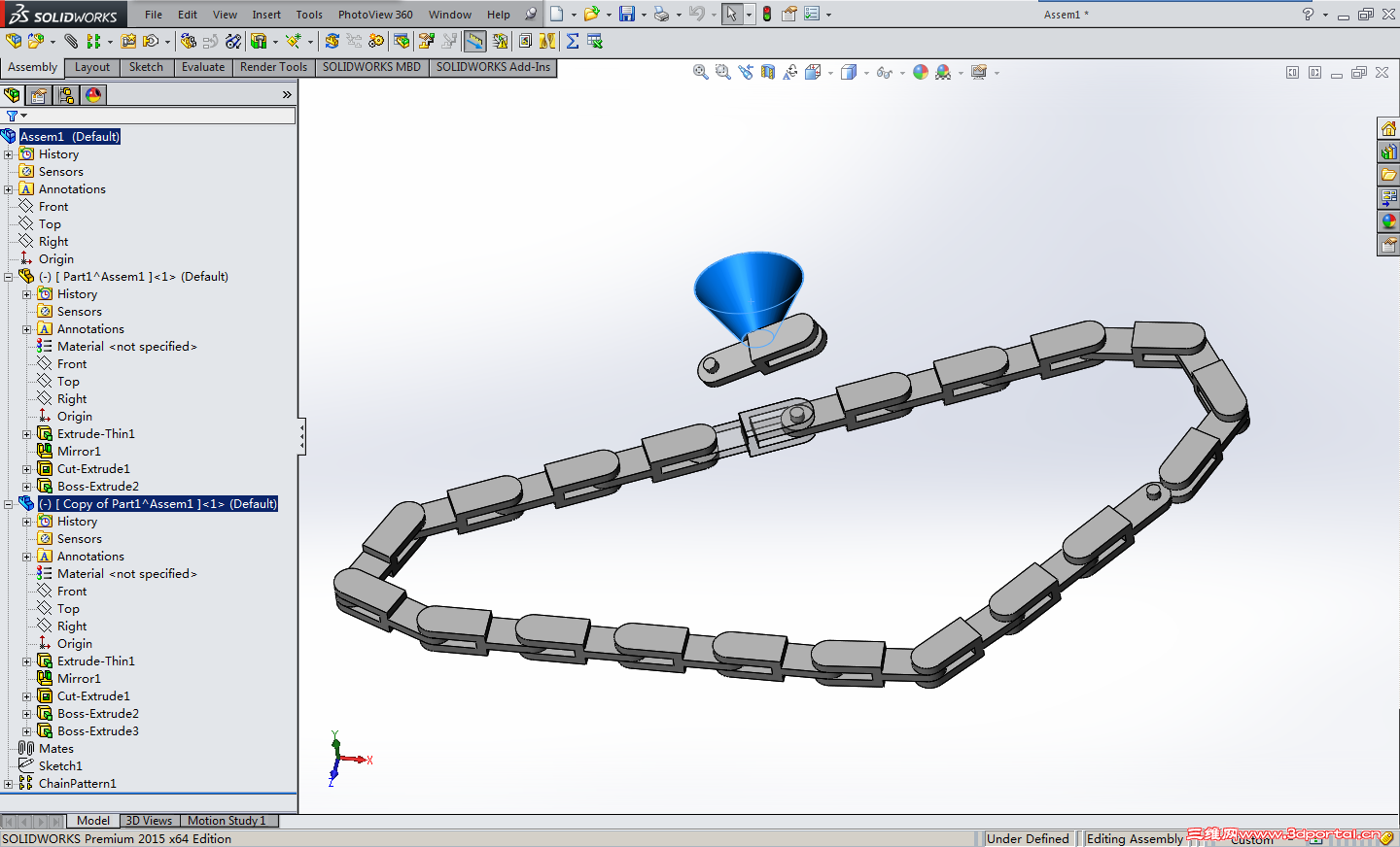

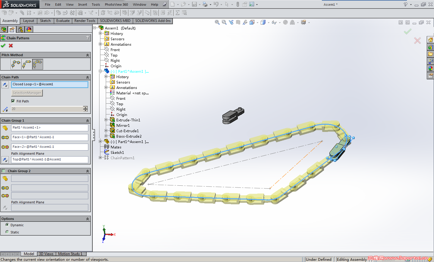

发表于 2015-5-20 17:11:46 | 显示全部楼层 来自: 中国辽宁沈阳
2015的阵列
3 y+ d/ i* |9 S8 x: _/ k9 M( H( w+ Z4 g7 j8 ]. ~
阵列好之后把其中一个链结隐藏,然后换上那个不一样的,约束一下! c# O0 ^/ Y+ v5 W+ s' c* f: w
