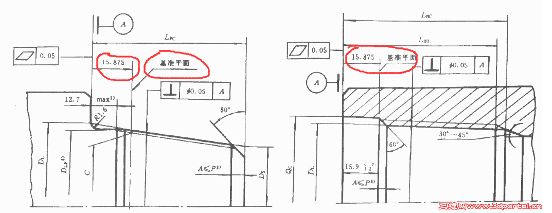

+ c9 |' G# ?2 e4 z: h9 ~如图  这个常用的距离台肩面15.875mm的基准平面以及它的中径C  对于实际使用中有什么意义吗?
3 r9 U* \' _/ D* K/ \
1 `# z" n9 o% [- J6 V: ?: V1 }* D# K" [
6 |5 N& ~! [# v9 H我听说的情况有两种:
4 E6 |# F4 s; d4 ~2 W7 v0 |* q一是这个基准面是锥度螺纹中最容易出现应力损坏的截面* G3 V: N0 c" t2 e. Q
二是这个基准面是公母扣在配合(上扣)时刚开始接触时的截面
4 C! ~: o# }7 r+ x$ V5 N1 d
) \. v! x6 f# c: `7 G6 j6 \
/ {& `1 X# @7 Y) C5 e' r1 G; N, Q( t+ P2 k5 P
  w2 o8 t. F. _5 X
目前没有找到标准里有确切的描述  故求指点迷津!

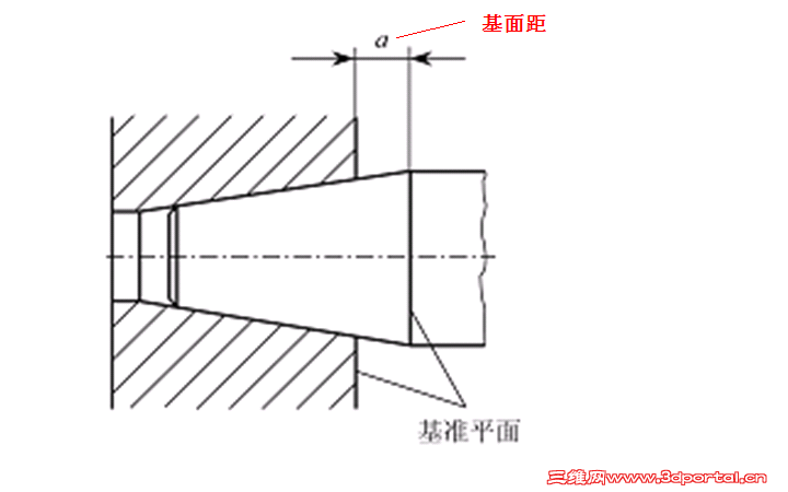

这是一种由内、外锥螺纹基准平面之间的尺寸,确定装配的最终位置,而形成不同性质的配合。在装配图上一定注有内、外锥螺纹基面的距离尺寸(叫作基面距),如下图中的a(为省事未画螺纹,以内外圆锥代之)。# q+ q& `! c6 ~6 d

您所指的是油管螺纹吧   由我发的图中可以看到   公母螺纹的基准平面明显是会重合的!
1 B" I8 R* W! x  h- A6 H8 g距离台肩面都是15.875!

这是设计、制造、测量、检验的基准,15、875是英制换算过来的。你这是石油钻杆接头螺纹GB/T9253.1-1999,你应该有这个标准,在基准面理论上的公、母螺纹的中径重合时,两零件的端面正好接触。这种结构的好处是轴向力可以通过端面传递。为防装配时出现干涉现象基面上不一定有实际的丝扣,这只是一个理论数值。检验时都是用环规、塞规的。一般在验收时就会用到这个基准,实际使用时是没有什么用的。0 C) \! A$ F8 z/ \$ H4 v, ~
