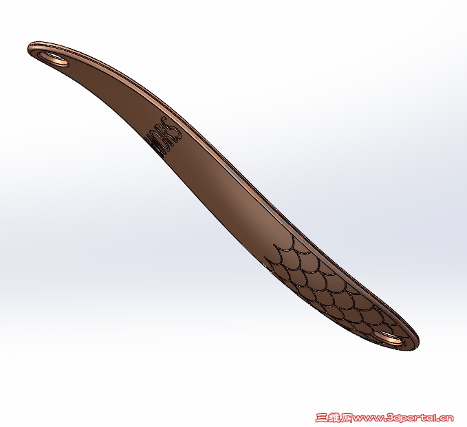

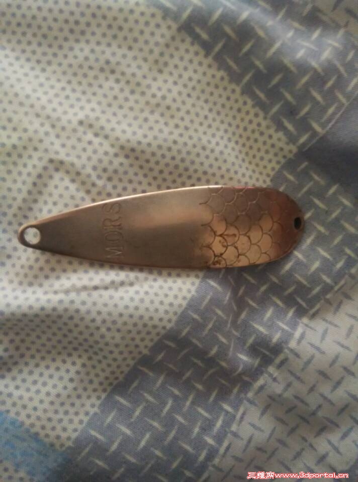

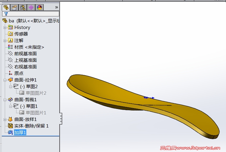

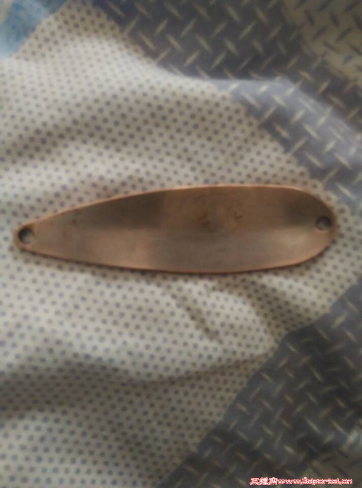

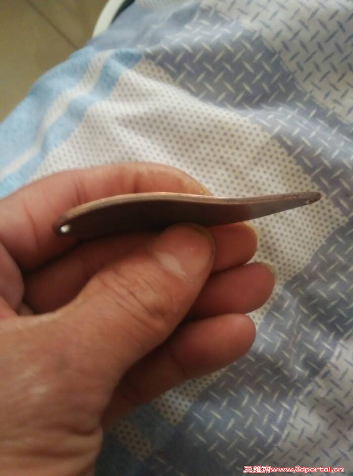

我做不出来,没思路,大概类似就可以。

我还以为要做布料那样的曲面呢。

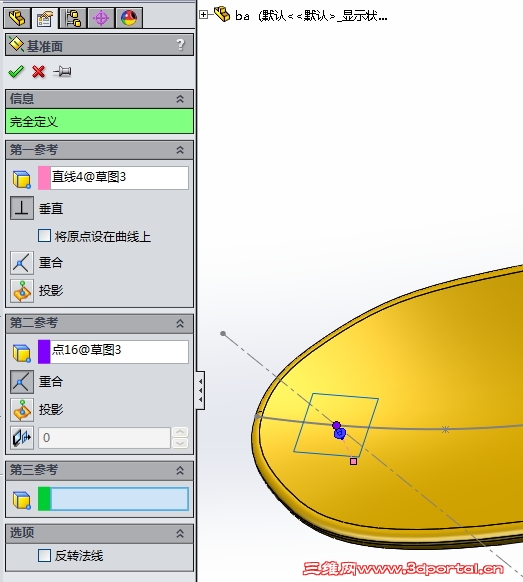

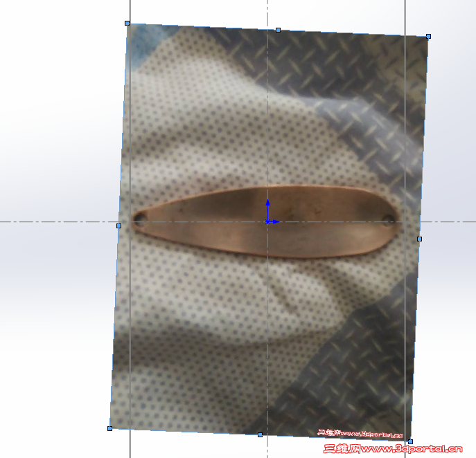

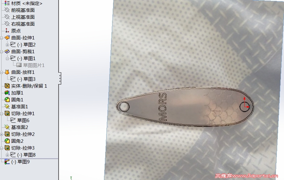

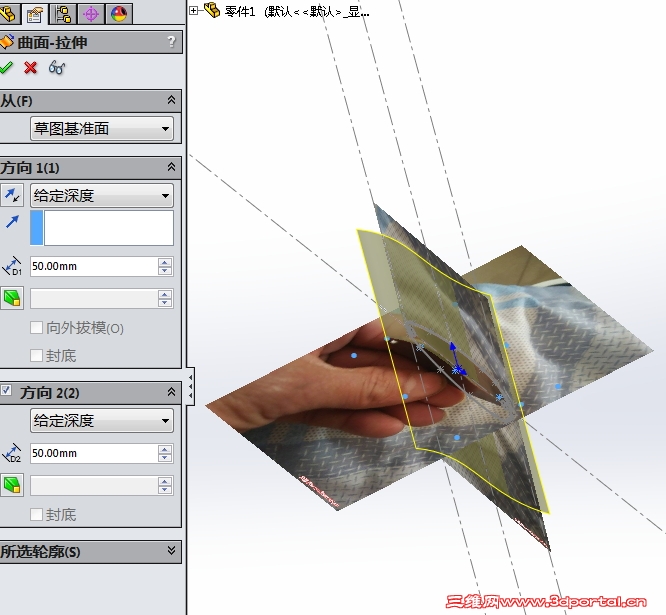

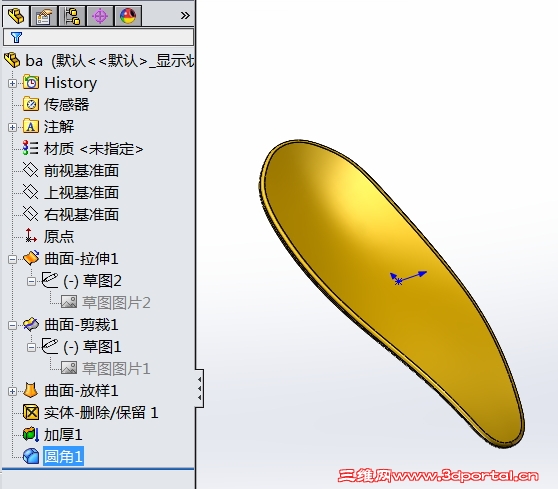

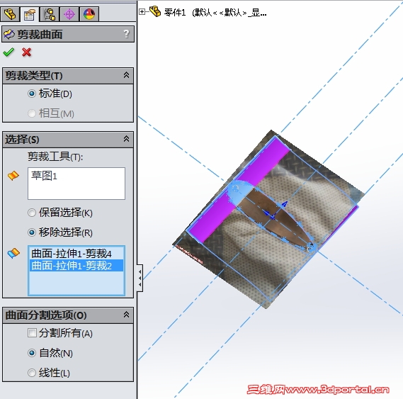

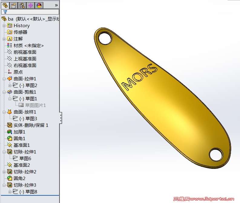

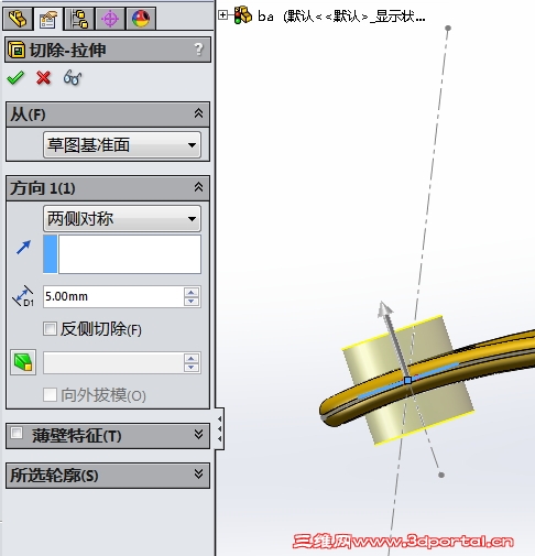

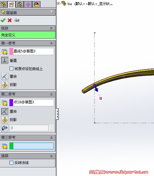

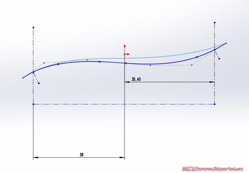

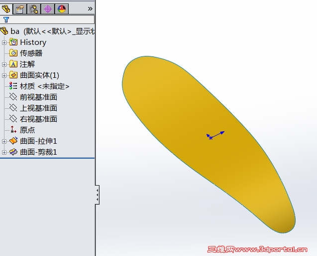

本帖最后由 danilso 于 2015-5-23 11:32 编辑 1 q- i0 ~) Y& g

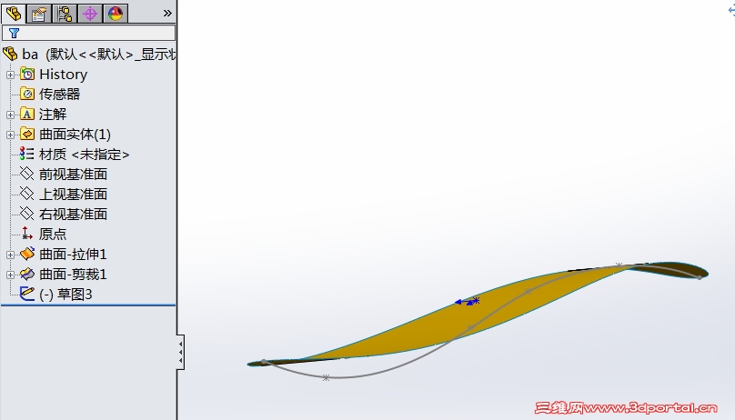

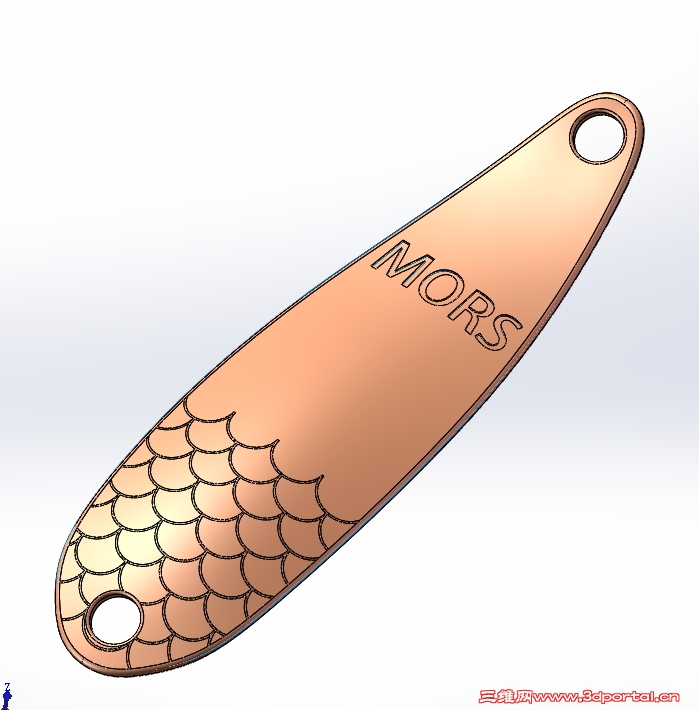

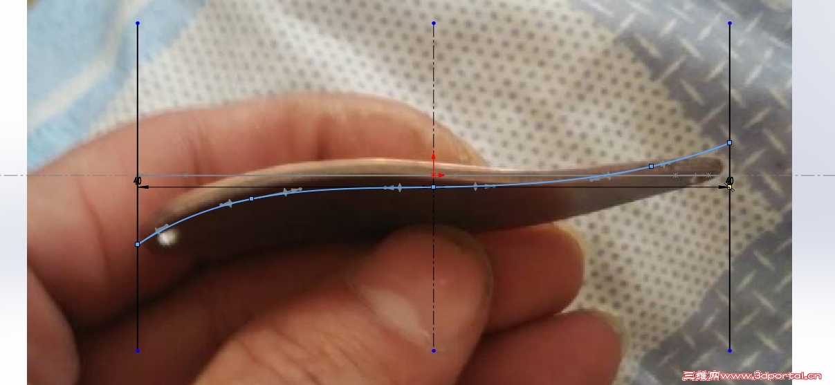

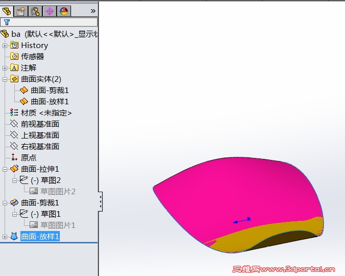

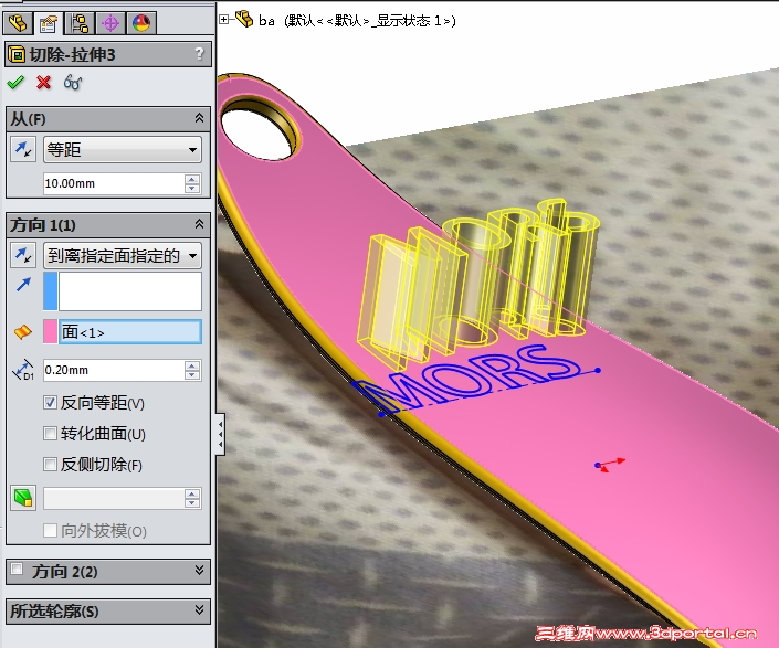

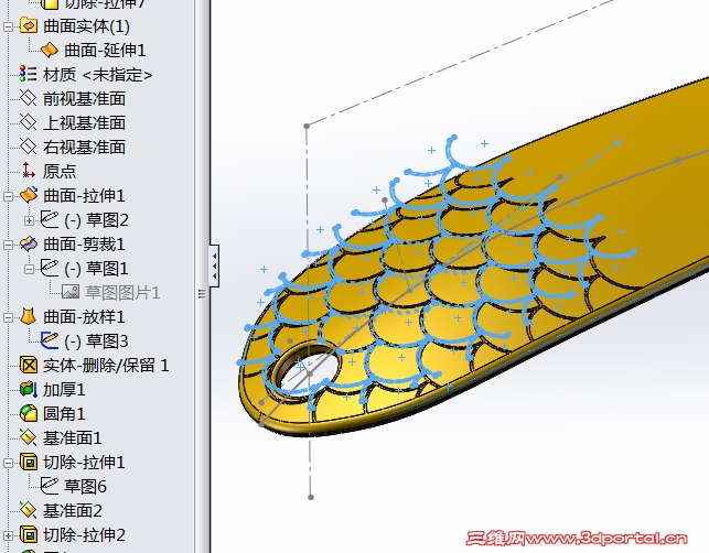

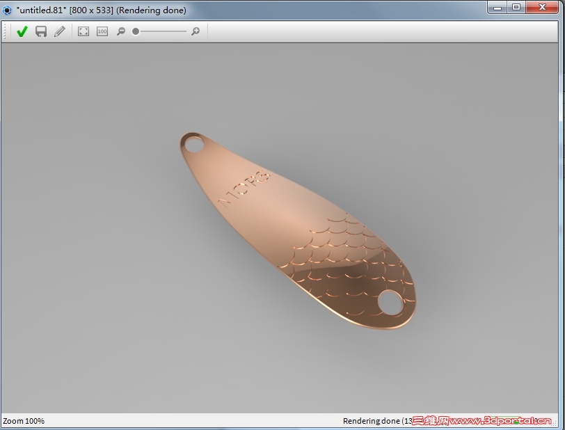

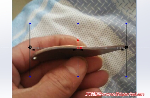

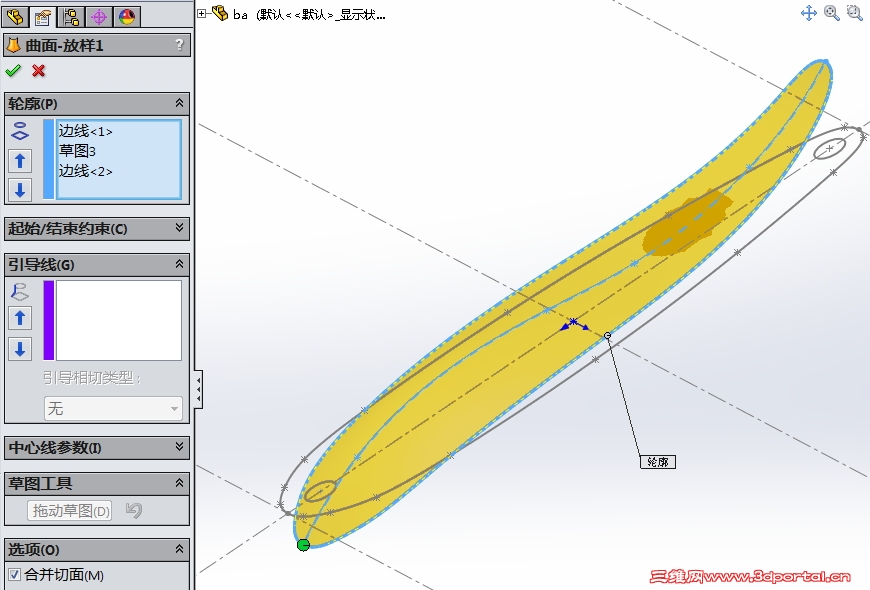

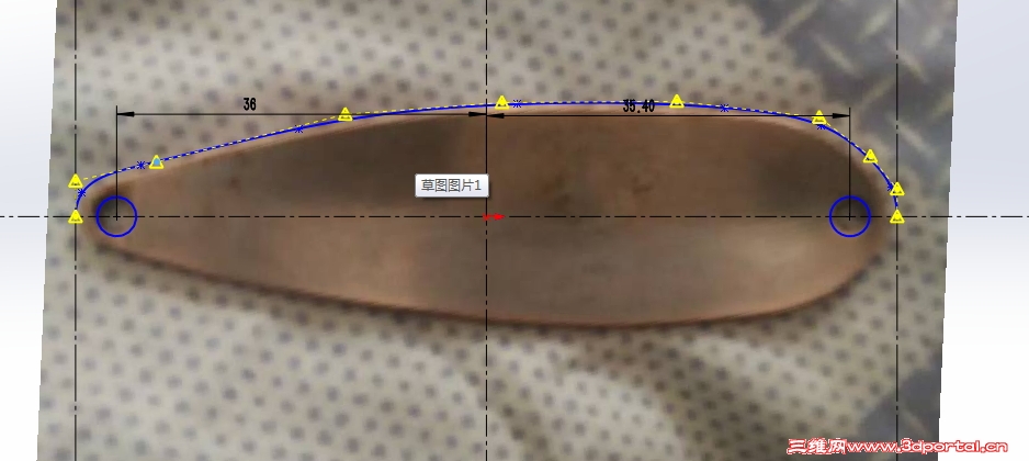

" o! V3 ~. y- c+ |$ j  _. t如此做
0 D, b4 n$ U  W; X, I1 l& O$ p: j) r/ f7 A( B$ m! U0 I3 Z4 H) J
$ N5 X. Z7 s  u) _6 M ba1.png ; Q6 v' ?  o+ W3 d$ _0 i
ba2.jpg . O1 I9 g3 W4 u" R! f
ba3.jpg 2 j1 {6 R, N9 w2 p
ba4.jpg ) c: c7 J' n8 B6 L# D
ba5.jpg - G' Q' z& K9 B' t' b9 o. m
: w6 N- a$ V! h, A/ O/ ?2 T8 P- V7 \9 g. J' q$ w
5 B; B1 Y# Z& M* Z2 | ba9.jpg 2 O, h0 o2 s- j" [
* {3 K: O9 L' A! S" q2 l ba11.jpg
5 B/ P! F. |. N& x0 x ba12.jpg
# {! n' ~" f$ ?8 g1 Q7 ?  F ba13.jpg & h/ l7 H6 o. ?" L
ba16.jpg 1 r1 s. {$ b0 C
ba17.jpg 0 i* K& ~6 q& t8 P  B( C" a: u
ba18.jpg 8 j. Y7 r8 s* b2 [$ K
ba19.jpg 1 [. h- T8 m0 Q* t  a
- U2 G8 n. v2 U6 h
, d- Y4 G7 \$ r& Q. T ba20.jpg 7 U, \% r! ~. r# l3 `
  ~. ]- H& O3 v: C* { ba24.jpg
% D9 C# @) E2 G. t9 S1 {7 k" S, J, ~2 B
$ z' B2 ~% s5 N" E( u

发表于 2015-5-23 14:28:57 | 显示全部楼层 来自: 中国湖北襄阳
这是个高级的鞋拔子吗?
' t' W2 R- ~# Q8 j$ v" z感谢danilso大神,建模关键一步在曲面放样,学习中....

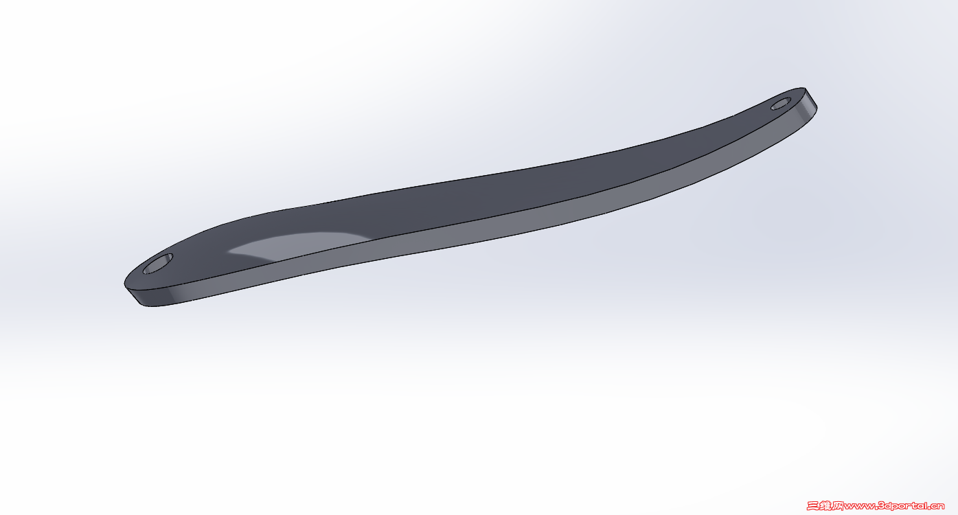

 楼主| 发表于 2015-5-23 15:09:44 | 显示全部楼层 来自: 中国北京
只能做到这了4 P4 H4 e6 w; G- l2 `: C1 n- h

这是个简单的东西,此次提出来的完全是一种建模思路,很多人面对问题不知如何起手这是给大家一个启示作用!随手画的不是很好就不上原文件了!
