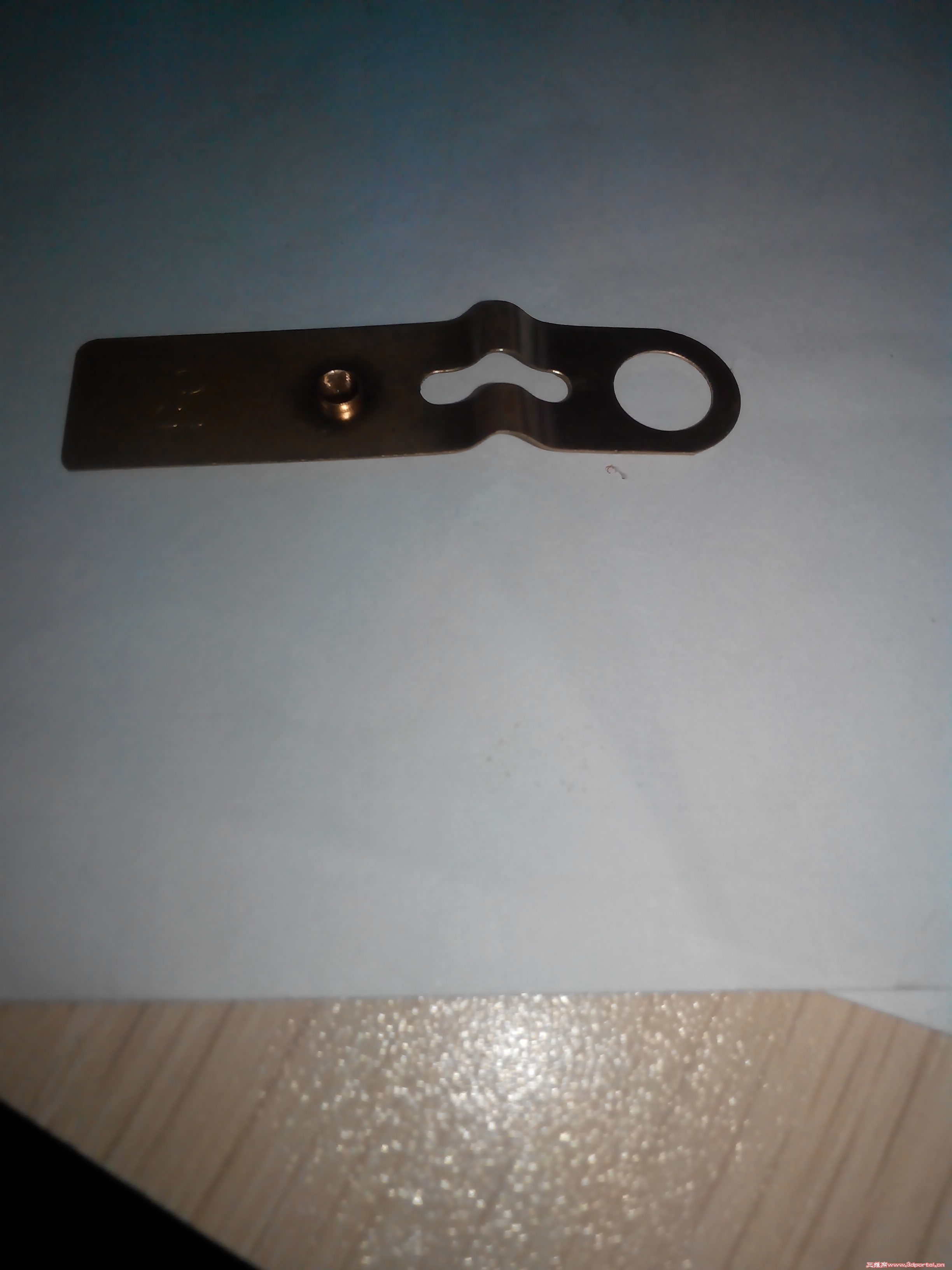

麻烦问一下大神这个图用SolidWorks怎么画图?谢谢
( q$ G* R' o" f7 a9 G8 S
弹片
 弹片

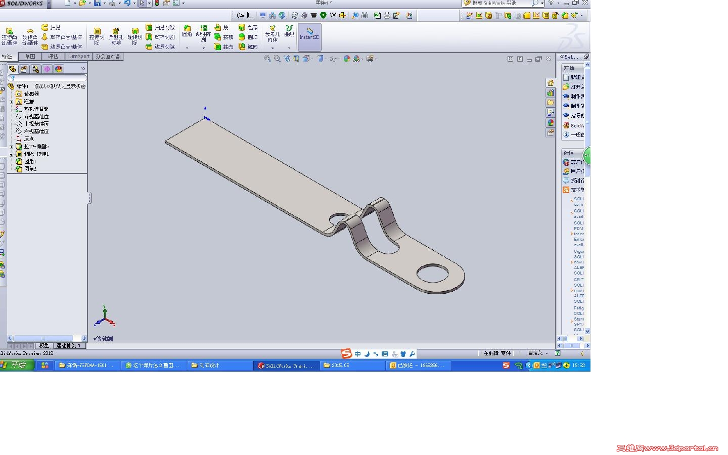

发表于 2015-5-24 15:56:08 | 显示全部楼层 来自: 中国山东青岛
[url=]图片[/url]
% w! X5 T& a! p- R) b
阿帕奇 + 3

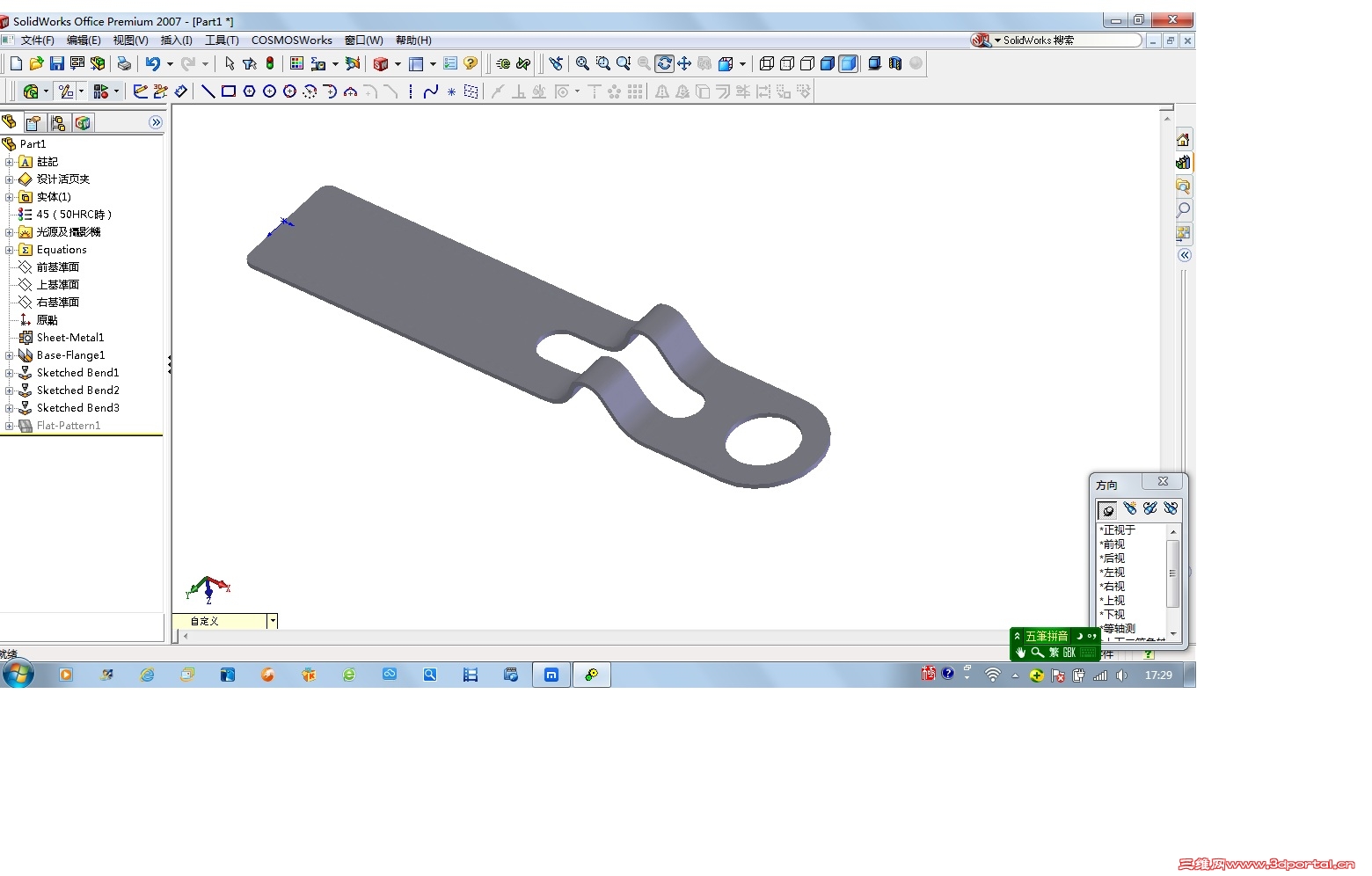

发表于 2015-5-24 17:30:30 | 显示全部楼层 来自: 中国广东深圳
阿帕奇 + 3
发表于 2015-5-24 20:16:55 | 显示全部楼层 来自: 中国吉林延边朝鲜族自治州
拉伸切除 主要是你要量好尺寸
发表于 2015-5-24 23:06:26 | 显示全部楼层 来自: 中国广东揭阳
钣金功能好,同时可以展开

利用鈑金功能。
/ O- F  Q0 Q4 A4 ^/ H( j  ^0 _7 N' B你好能不能把你的源文件发给我?我用SolidWorks。谢谢
 楼主| 发表于 2015-5-27 08:10:04 | 显示全部楼层 来自: 中国广东佛山
chiart 发表于 2015-5-24 17:30 static/image/common/back.gif6 c2 V; V3 a% w! S0 d8 V- [
利用鈑金功能。
& w# A! k5 |& @你那几个折弯线在哪几个位置?
