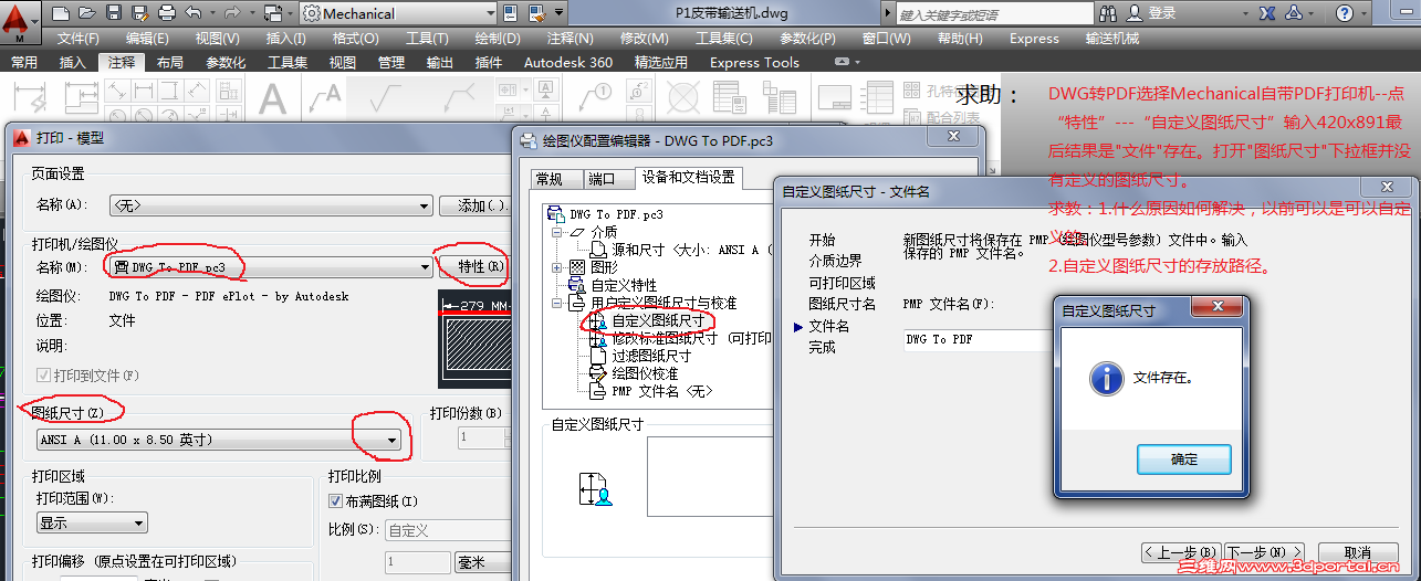

问题描述:9 x5 \1 Q1 d& L- T3 k/ I
  用cad自带的pdf打印机不能自定义图纸尺寸(前几小时还可以用)
9 |( V$ O5 f1 S; t! o2 s; D  Y, t) k操作步骤:4 {3 |) ]* ^- ~+ U2 l, ?+ D
  1.选择自带的pdf打印机) e* G$ h7 h% D$ m( y
  2.点选“特性”
, _& r; m& ]( u: C( e( k  3.点选“自定义图纸尺寸”
4 i" _# _, S; s6 g9 W& k. I. _4 V  4.输入如420x891
' l4 q/ C: f0 a, @, Z/ N. `  5.点“下一步”......
$ l6 t" S0 S& E7 I4 V- `  6.最后结果是“文件存在”
' Z0 D! r8 U# Z4 O) q  7.点开“图纸尺寸”下拉框并没有自定义的图纸尺寸。
  G6 P' ~& v6 G& b% S* c求助1.是什么原因,如何解决。
9 k2 F# ~* }% j" I    2.自定义图纸尺寸的存放路径。
发表于 2015-5-26 21:52:45 | 显示全部楼层 来自: 中国湖北黄冈
安装一个PDF打印机即可。
发表于 2015-5-27 01:06:44 | 显示全部楼层 来自: 中国辽宁营口
换一个文件名
发表于 2015-5-27 08:24:06 | 显示全部楼层 来自: 中国广东中山
同上···
 楼主| 发表于 2015-5-28 22:00:21 | 显示全部楼层 来自: 中国山西忻州
谢谢指导。
