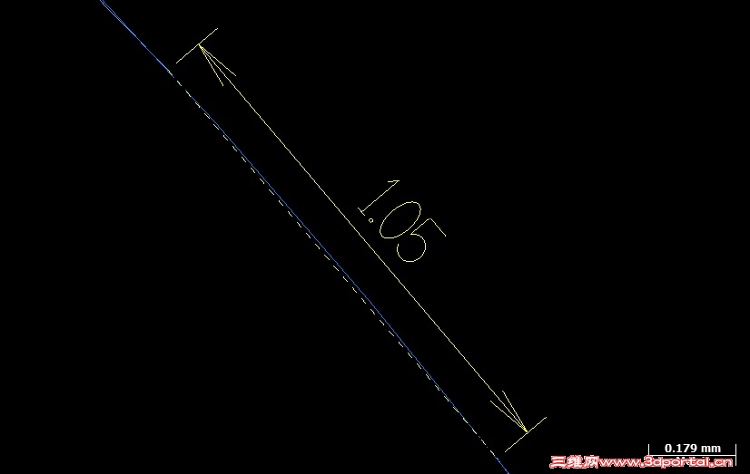

曲面高速刀路之投影。。。如果用NCI方式来投影2D刀路的话,刀路就是一小段一小段的,走出来的工件侧面就是一棱一棱的。。

曲面高速加工里的投影。。。普通的曲面投影没事。。

把文件放出来看看
发表于 2015-5-27 13:25:45 | 显示全部楼层 来自: 中国福建福州
刀路过滤一下试试`
发表于 2015-5-27 13:57:13 | 显示全部楼层 来自: 中国广东东莞
不是啊,有时2D+曲面高速加工里的投影来清角,光滑度也是可以啊!!

 楼主| 发表于 2015-6-4 18:55:14 | 显示全部楼层 来自: 中国广东东莞
本帖最后由 Magic.factory 于 2015-6-4 18:56 编辑 ) i8 G, {. h9 S! \) T9 T
' ]! a9 B' \& h$ \5 B) q7 D& B. b这里是源文件。。MCX-8的。。刀路不管怎么设置过滤。。就是有个把毫米的直线。所以走出来一棱一棱的。如果不用NCI用曲线的话又可以。。  按我屏幕的比例。。" ?0 g; Y$ s" O- z( r

 楼主| 发表于 2015-6-5 22:53:13 | 显示全部楼层 来自: 中国广东东莞
来个同志打开看下,是不是所有软件都是这样还是只有我的。。。
