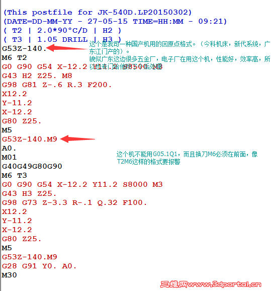

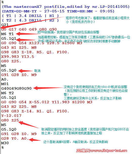

逛各种论坛很多年,很少发帖分享东西,一是怕麻烦,二是没有什么拿得出的东西。之前用了几年9.1,由于9.1对win7的兼容不好,大约半年前学着使用X7-64bit,刚开始不怎么会就逛论坛,现如今论坛逛多了,也学到不少知识,结合自己实际加工中遇到的问题,利用上班时间修改了后处理和机床文件,顺便还弄了个倒库文件,把我常用(做产品加工,手机壳,手表壳等等)的刀具弄了进去,在此分享一下,不管好不好,反正献丑了!具体更改的地方程式例子上边有注释。下载链接:http://pan.baidu.com/s/1eQ1u0gi       提取码:cpou1 ^4 c" n: r  y( x8 x

发表于 2015-5-27 16:12:29 | 显示全部楼层 来自: 中国四川成都
作为一个强迫症,我就给差评了。处理出来还需要手动改,换刀处无行号。固定循环还有G5.1Q1,
