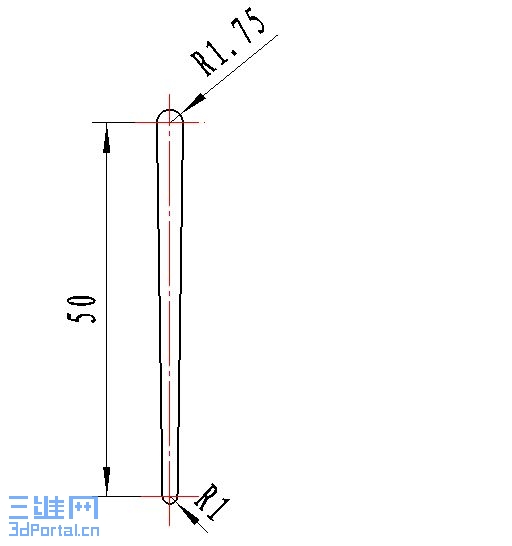

呵呵,最近在做关于冲裁不锈钢材料的模具,诸位,那位能指导一下,谢谢。
' I' \3 m' B" E& v  \不锈钢(1Cr18Ni9Ti),板厚2mm,实际厚度为1.93mm。要在板上冲出下图样式。模具该如何做,上、下模的间隙怎么留,具体冲裁时要注意些什么亚+ ?( }8 H1 n1 @$ b/ p- z2 x6 i: \  F# o
我是说只采取冲压的方式,在量产的情况下,连续的在不锈钢(1Cr18Ni9Ti)板上冲裁出上图的样式,孔与孔的间隙大概在8-10mm。& m+ T. ~4 n* B. X6 A. e7 B2 o
这样的模具该怎么制作亚,谢谢" Y: V3 q* R5 _& z

 楼主| 发表于 2006-10-22 23:13:02 | 显示全部楼层 来自: 中国河南新乡
3楼的朋友,你好
/ ~) \4 [% P6 c- s! f  m6 H你的意思是制作单一的工件,非量产。
" |8 N3 ^7 \! G: _* C$ w我是说只采取冲压的方式,在量产的情况下,连续的在不锈钢(1Cr18Ni9Ti)板上冲裁出上图的样式,孔与孔的间隙大概在8-10mm。
2 N6 X/ F9 o2 ?  E5 H这样的模具该怎么制作亚,谢谢

这个问题想通了并不难解决,关键是冲针的强度问题,第一必须选用在达到硬度的情况下韧性好的材料,比如SKD11,DC53,还有进口的高速钢等,2MM厚的不锈钢板而冲针最细的部位只有2MM,那么只有加强冲针本身的耐冲击力才行,可以在留出刀口一般6--8MM其他部位可以用夹片和套子夹住,塞紧就可以了,仿造阶梯形的圆冲针的结构,做起来并不难,夹片外形做斜度,套子内空做斜度!!!目的是加强冲针的强度

上面的朋友说的很好,在补充点.模具的间隙建议留大点,凹模按实数加工,上冲头间隙留12/100的料厚,

7楼的,你采用的冲裁间隙是不有点大呢?能保证冲裁精度吗?
6 v9 G3 _) e) x: o/ O# L# w& t7 j2 C1 z3 O0 c% L6 {# N$ A. `
我建议模具材料用D2便宜换适用,冲裁间隙9%,至于结构,我赞同6楼的建议!

回上楼,不锈钢这么大的间隙是可以的,我说的是双边间隙,主要是想冲头小,间隙大了减少冲头的受力

现在担心的是凸模的强度不够!我决的应该在要冲工件的部位可以开一个槽!这样工件的厚度变薄了,降低了冲工件部位的强度,这样更有利于凸模冲工件,凸模还是采用上面那种方法,用阶梯式增加凸模的强度!不知道这个方法能否行的通。现在我还是一个学生工艺方面不是很懂还需要向各位师傅请教!

我决的应该在要冲工件的部位可以开一个槽!不明白你说的,产品的厚应该不可以变的把.可以
& G6 j$ I2 n; `& X- h; b% {# o) K- W把下模的刀口面加工为弧度,冲头外面做保护套,加工方便,间隙留大点儿

可以采用斜刀口冲,凹模线切割时做成小于九十度的,增大剪切力;如果可以,凸模也做成斜的,使它在工作时像剪刀一样,而不是一次性冲下来。再加上间隙小点的卸料板,强度不是问题。

我说的方法肯定行的通的,我在实际的工作中应用成功的例子,最难的是在38丝的淬火到52-53度硬度的锰钢板上冲R0.3-R0.9两圆交接的葫芦空都行!!!

我也是个学生,不过我觉的凸模设计成阶梯的,强度应该不是问题对于这个厚度来说
发表于 2007-4-26 12:55:28 | 显示全部楼层 来自: 中国浙江温州
直接冲产品不变形吗?产品有50多。
