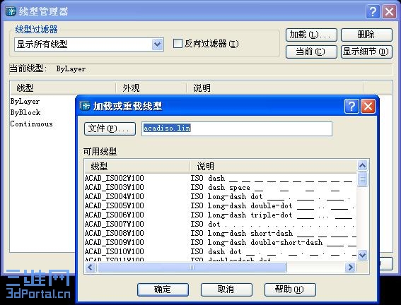

我是个新手,请问一下,AUTOCAD里面的线形都有那些啊.经常用到的有那些?
! K& N! K' w# g2 Z3 c" `.为什么当图形较小的时候选择的线形显示不出来..?

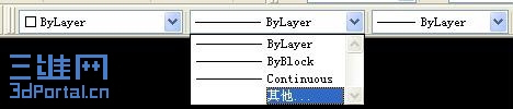

常用的线型可以通过以下步骤加载,如图1、2所示。
3 Y* l3 P9 p% |! f: t图形较小显示不出线型是与你的线型比例有关,可通过LTS命令修改。
步骤1
步骤1
步骤2
步骤2

非常感谢。但  图形较小显示不出线型是与你的线型比例有关,可通过LTS命令修改。修改过以后,所以的同类线形都改变了。我想问:能不能只改变较小的线形,比方说有2个圆。一个直径是50,一个直径是5。50的圆用center可以表达清楚,但5的圆用center却显示不出来。。怎么办??

当图形较小时,如果线型是虚线,双点划线等的确有时显示不出来,但并不影响你的制图。你可以通过改变作图比例以及选用更大的纸幅来实现,楼主多加练习实践就会体会到了

无法显示,是因为你线形比例设置的问题,过大肯定不显示,过小,则看不到,要放大才看到实际的线形.
