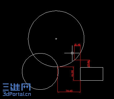

我原来是用auto的。但近来同事们说caxa好,我又用上了。但有一个标问题,我一直没有好好地弄清,请高手指点:
! M: c, T/ A# U# _1 g
  i  s' Z) I* J- a, l' x  具体说来就是:“从圆外到圆上任意一点的尺寸“,在auto里面很自然就标出来了。但是在caxa里却不好搞!!!!!!!!!!!!!!!!!!!!!

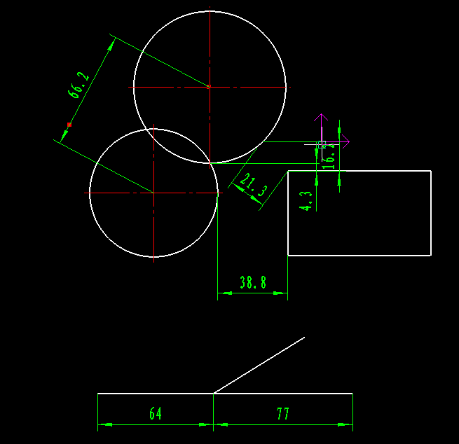

  \5 v1 T/ N& ?4 e当然,有朋友说没有多大的意义,但在第二个图中,只有两根线,要求标出其中一根的两段的长度。caxa自作聪明反而误事!

# q  R& A) Y' E朋友此言差矣。在设计一个零件乃致一张装配时,有时需要了了解一下相关尺寸(如图所示),以保证有足够的空间时,那咋办?

图上的尺寸标注方式电子图板是可以做到的。无非是拾取交点和最近点。

也不尽然,有时查询也要标示出来给人看啊在图2这种情况是经常有的。总不会要求作图的人去打断了再标或分两段来作吧?2 }( D+ I1 Z" t- v8 G4 u! p
当然,我举这个例是我自己在运用中发现的不尽人意之处!我认为,标注应当是自由的,就好像我们真的有测量仪器去测量,同时,如果一个尺寸测量起来不好量的话,我们是不是想找一个更 好的工具呢?

第一张标注时敲空档键,选择则最近点。再选圆上任意一点。标出即可。下一个标注选择交点或者是端点即可标出。下边的相交处选择交点就可! K8 m' \6 v. ^" O- t/ d
第二张标注选择端点和交点即可。9 Q6 V2 B5 V  W" U) j- J) f9 O
      很简单的问题,好好看看帮助!!!

两个问题都可以用基准标注解决,和AUTOCAD的方法一样,拾取两点就可以了
