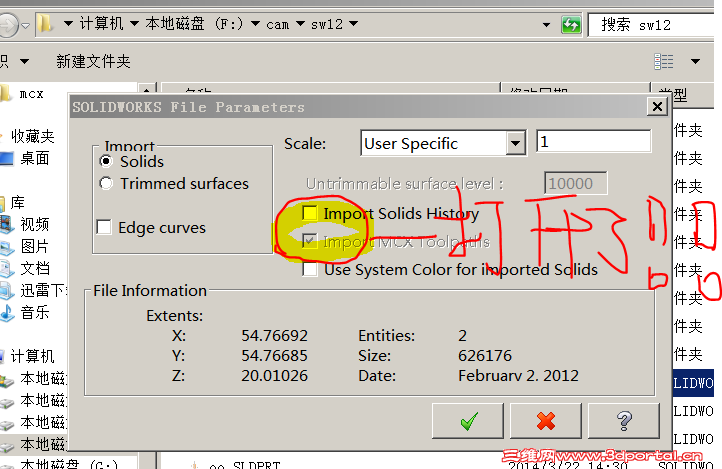

在McX9有没设置:从solidworks文件中导入MCX刀路呢?
 楼主| 发表于 2015-5-30 10:21:03 | 显示全部楼层 来自: 中国广东梅州
yuanmeto 发表于 2015-5-30 10:18 static/image/common/back.gif+ \8 {! j* {9 ^5 c6 [
* z! b1 @4 y: K* l, @  ~
有啊!!!
 楼主| 发表于 2015-5-30 10:22:47 | 显示全部楼层 来自: 中国广东梅州
有打开!!!!
